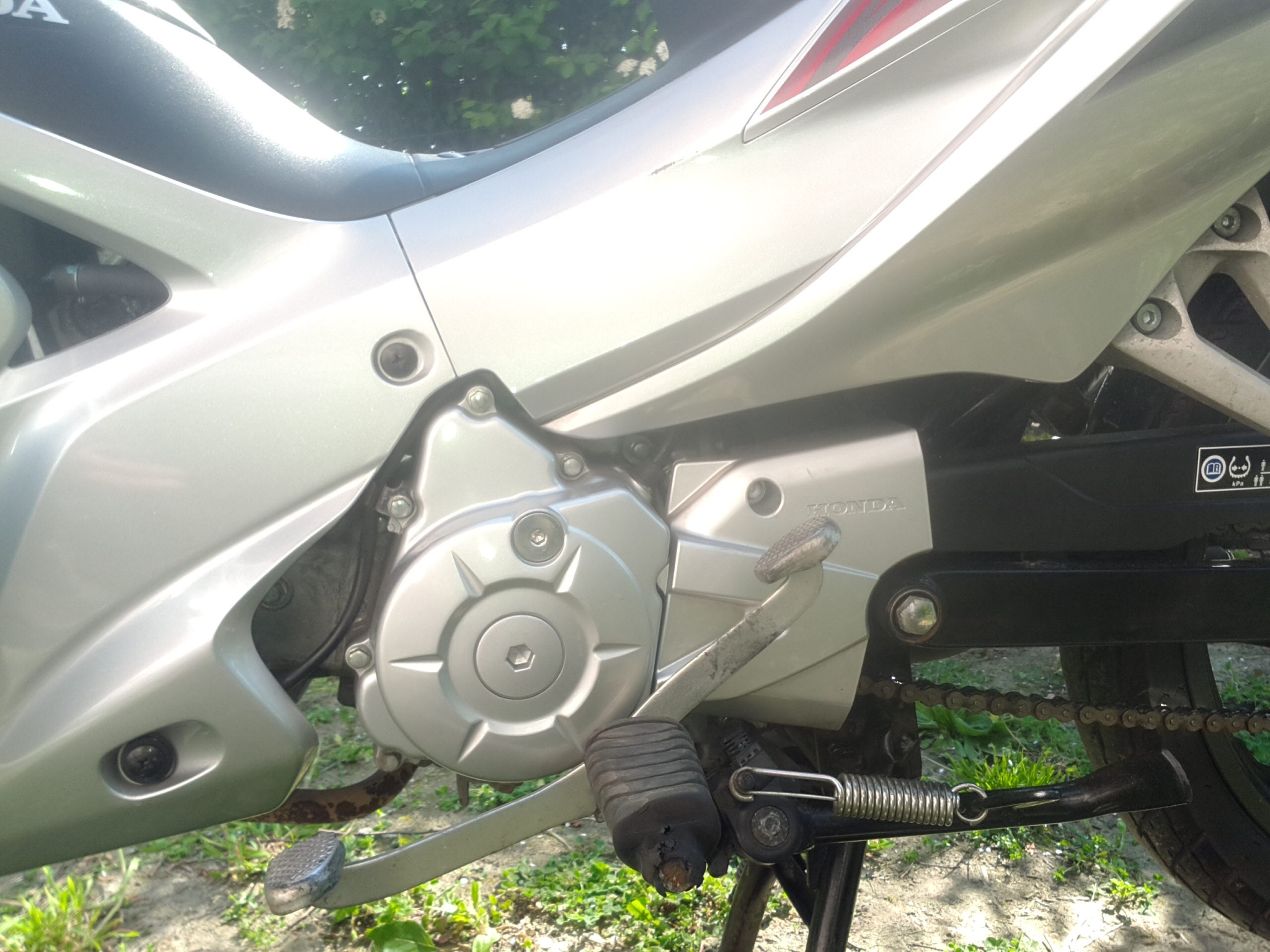

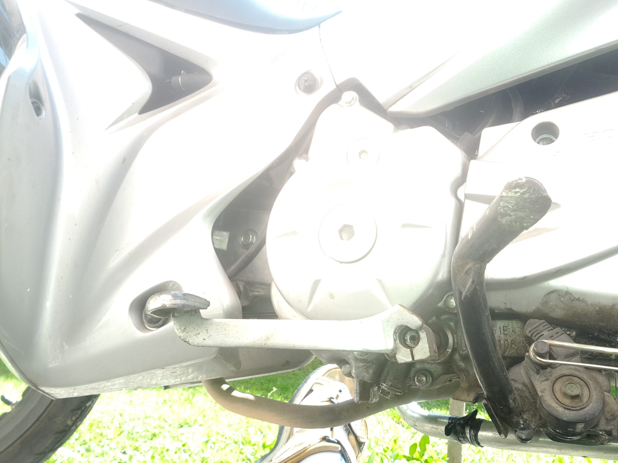

Re: Schaltwippe / Schalthebel an der Wave ???
meine 2 Waves schalten so: sh. Fotos. Beides funktioniert bei mir mit Schuhgrösse 46 sehr sehr gut.
ps: auch ich schalfe mit dem Fussballen
