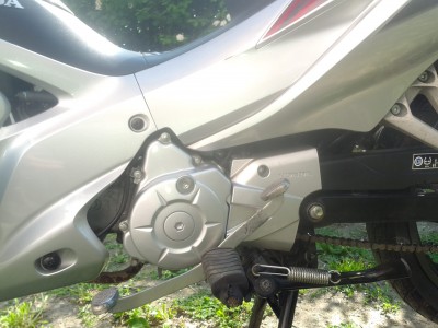

meine 2 Waves schalten so: sh. Fotos. Beides funktioniert bei mir mit Schuhgrösse 46 sehr sehr gut.
ps: auch ich schalfe mit dem Fussballen
- 08.700 km Erfahrung
- 80 km Erfahrung
