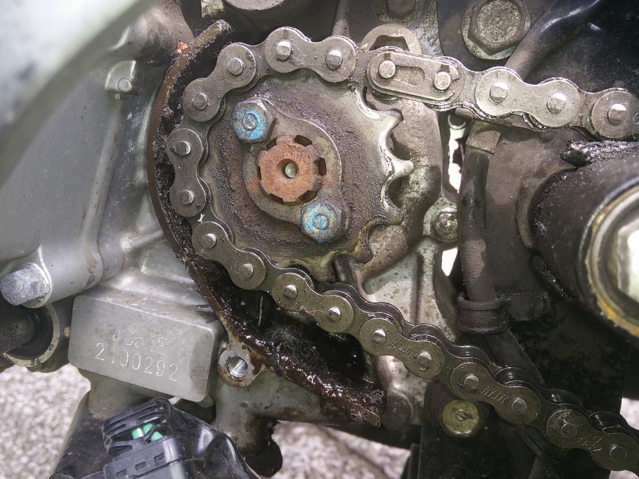

2. Heute, bei 08.220 km merkte ich dass sich die Kette einen vollen Zahn abheben lässt, kein Problem, kostet weniger als € 30 als Satz.

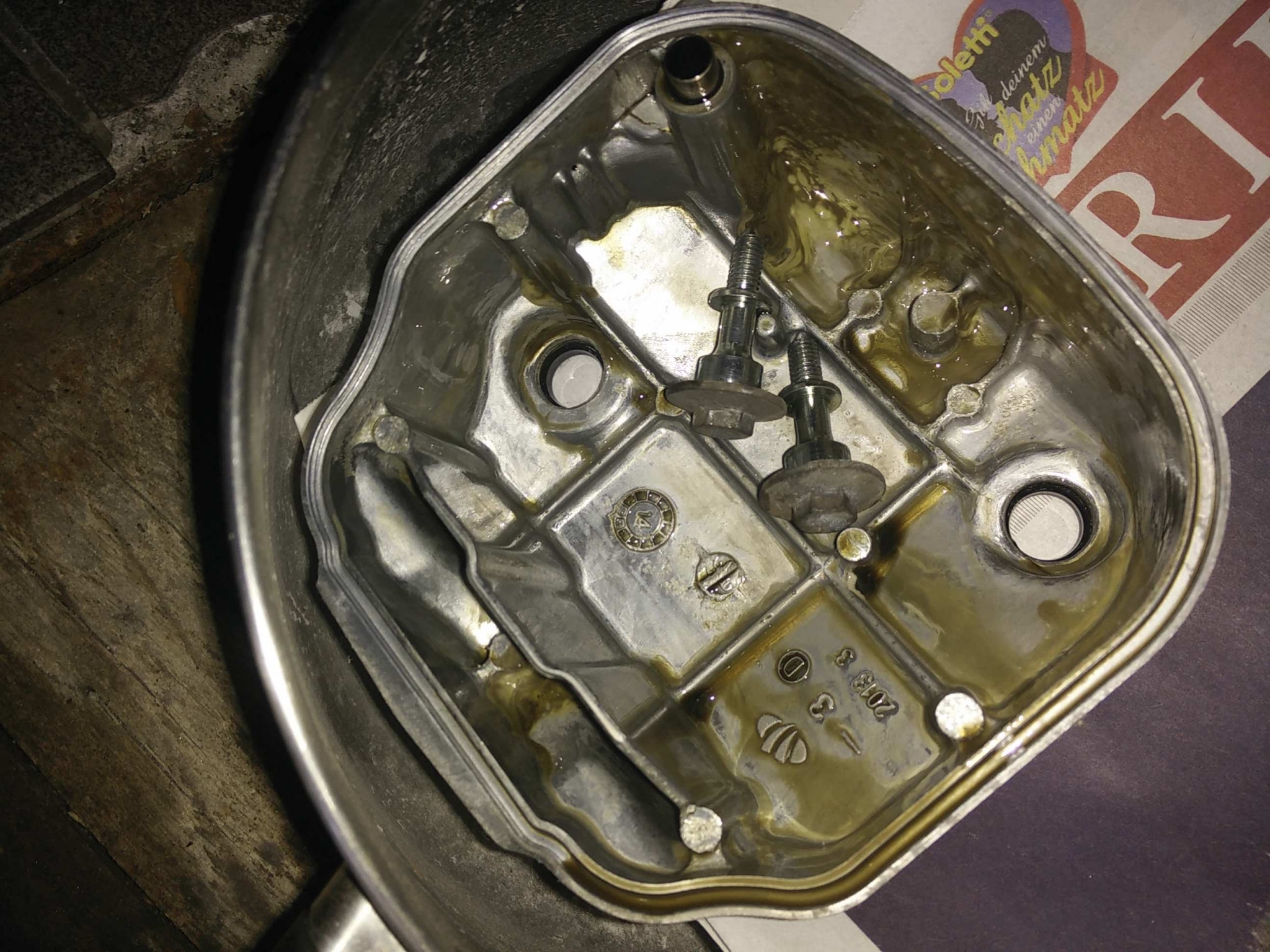

alsdann habe ich soeben bei 08.240 km das Ventilspiel kontrolliert: EV 0,16, AV 0,07 mm.
Im Ventildeckel habe ich einiges an Schlatz! gefunden und das Zeugs auf 0,12 mm saugend umgestellt.
Für westliche Verhältnisse und 1 Jahr Betrieb halbwegs ein Wartungsstau.

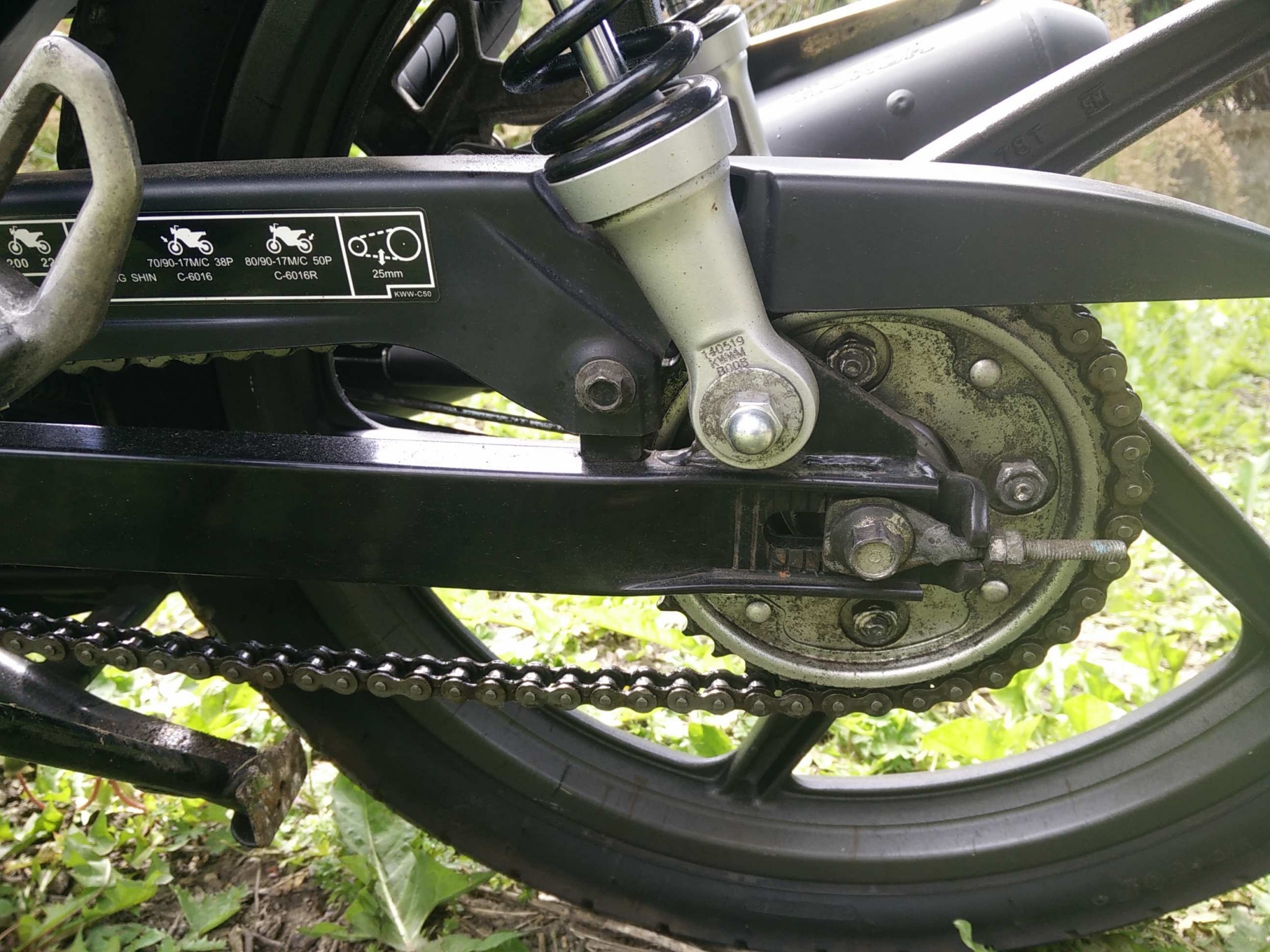

5. der orig. Kettensatz ist einfach zu Schrott geworden, sh. Foto.

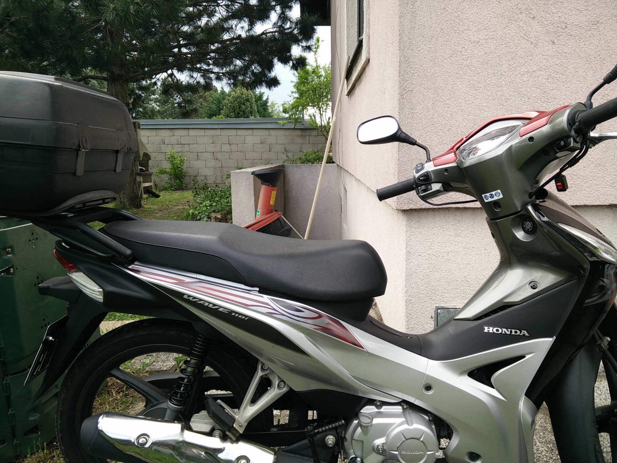

6. TC-Variante contra Körbchen-Variante, ich sammle noch Erfahrungen. Am Kõrbchen lässt sich ne Gewehrtasche leichter befestigen!

Kette geht vom Zahnrad 1 cm abheben
PUIG, Kõrbchen + 16:37 mit Schalthebel contra TC + 14:37 mit Wippe

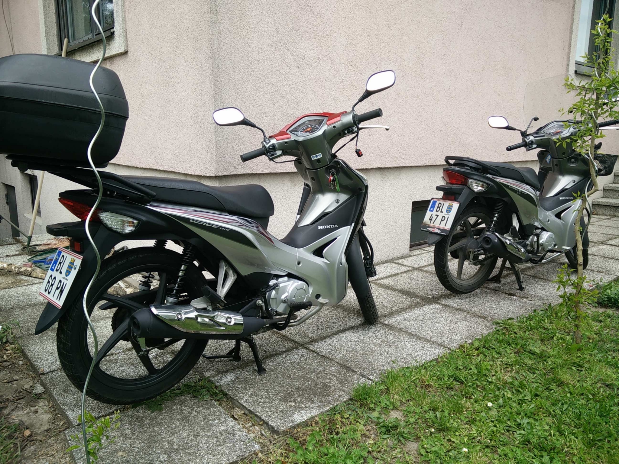

japp, ich fand es ein Trinkgeld. VK (nicht Vorbesitzer) ein Mazedone mjt 2 Kids, vorbildlich integriert. Nun habe ich zwei Waves von 03/15 mit jeweils 09.000 km. Ich liebe dickere Griffe, in diesem Fall habe ich ja auch Heizgriffe.
Die TC-Wave hat übrigens ein stærkeres, aggressiveres Ansauggeräusch! Schaumamal.
