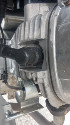

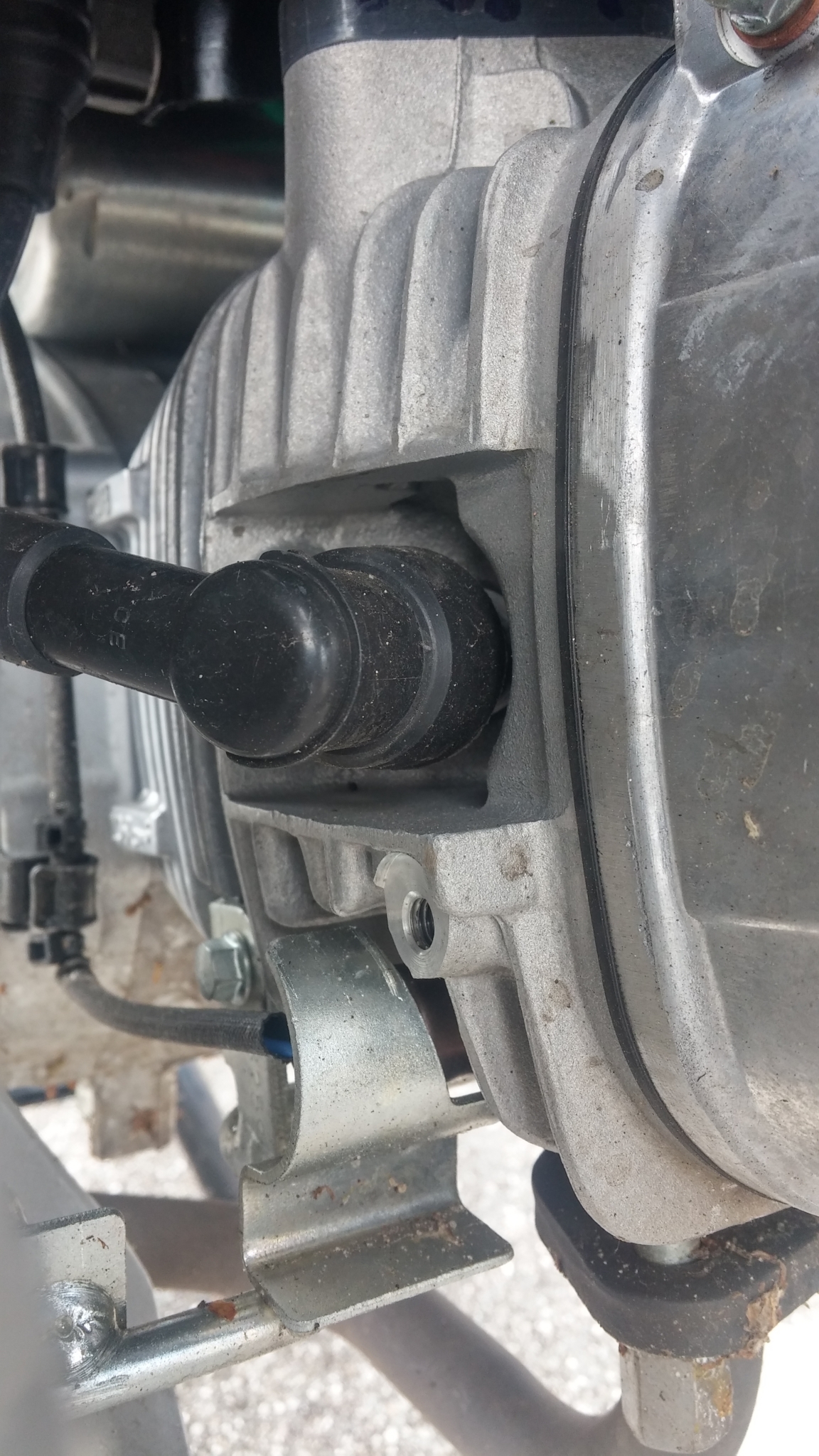

Hallo zusammen!
Lange hab ich nur mitgelesen. Nun habe ich mir endlich eine neue Wave gekauft (hab sie Freitag abgeholt) und mir ist gestern aufgefallen, dass am Zylinder neben der Zündkerze ein Gewinde ist, jedoch keine Schraube... ist das normal? Ich hab mal versucht ein erkennbares Foto davon zu machen:
Fehlt eine Schraube?
Wäre nett wenn mir jemand sagen könnte ob ich mir Sorgen machen muss.

Re: Fehlende Schraube am Zylinder?!
Loch ist wahrscheinlich für Beinschildbefestigung bei andere Modellen, z.B. Super Cub 110

@Tranberg
Meinst du wirklich, dass ein optionales beinschild am Zylinder befestigt wird? Das hört sich an als wär die idee vom thailändischen McGyver :up2:
Naja bin schon gespannt was noch für theorien kommen werden :D ich hoffe nur dass es nicht wirklich eine vergessene schraube ist!
Aber wenn es wirklich das beinschild sein sollte was ist dann mit der anderen seite? Da ist kein offenes gewinde am zylinder :?
Naja abwarten :) danke jedenfalls für eure schnelle antwort :up2:

Das Gewinde am ZK ist sehr wahrscheinlich eine der Halterungen die für den optionalen Turbolader gedacht und vorbereitet sind. Und da deine Honda ein Modell ohne Turbolader ist wurden halt logischerweise auch keine Halterungen benötigt.
Nein, vergiss es, es war nur Spass! Es wird wohl ein Gewindeloch sein für irgend einen Halter der aber jetzt nicht benötigt wird. Ich gehe davon aus dass deine Wave komplett ist. Du hast sie ja neu vom Händler gekauft. Also mach dir da keine Sorgen. Oder sonst sprich den Händler mal darauf an wenn du wegen den Reifen vorbeigehst.
Aber wahrscheinlich kann dir hier ein Wavefahrer noch eine bessere Auskuft geben bezüglich diesen Gewinde.

Kann es sein, daß die Wave BJ 2015 ist? Denn bei meiner (2013) ist diese Schraube vorhanden und hält das Kabel von der Lambdasonde. Hier als Nr. 17 zu sehen.
Bei den Zeichnungen für die europäische Wave Bj 2015 sieht dies anders aus: Guckst Du hier

@ innova-raser
Also solche beulen sind es nicht. Wenn ich langsam fahre (3-4 kmh) kann ich schon sehen dass der abstand zwischen felge und dieser äusseren linie des reifens variiert also zu 99,99 prozent der mantel nicht 100 %ig gleichmäßig in der felge sitzt.
@Atomo
Meine Wave ist nagelneu also Bj. 2016 :) demnach und deiner info sei dank würd ich mal davon ausgehen dass honda die kabelführung verlegt hat aber das gewinde aus kostengründen so gelassen hat... das hört sich auf jeden fall plausibel an!
