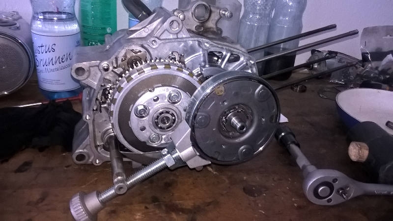

Ich bekomme die Mutter der Fliehkraftkupplung nicht gelöst. Die Nutmutternuß habe ich, aber das Spezialwerkzeug zum Gegenhalten nicht und es erstmal mit der klassischen Tuchklemmung zwischen Kurbelwellen-/Kupplungszahnrad versucht. Dann mit diesem Ölfilterschlüssel probiert und zuletzt einen Schraubendreher in das Pleuelauge gesteckt und das Knie, den Fuß auf den Motor gedrückt zum fixieren. Nichts zu machen. wie habt ihr das gemacht? Sollte ich es mit einem Schlagschrauber versuchen?

Schagschrauber rulez! Motor auf der linken Seite auf zwei Kanthölzern liegend, einen Plasteummantelten Schraubendreher durch das Pleuelauge und diesen zwischen den Stehbolzen mit flachen Holzstücken abstützen. Dann zuerst die Nutmutter der manuellen Kupplung lösen, Kurbelwelle einmal drehen bis der Schraubendreher wieder aufliegt und die Nutmutter der Fliehkraftkupplung lösen.

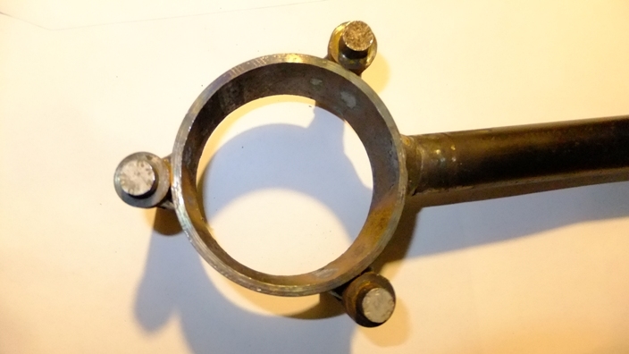

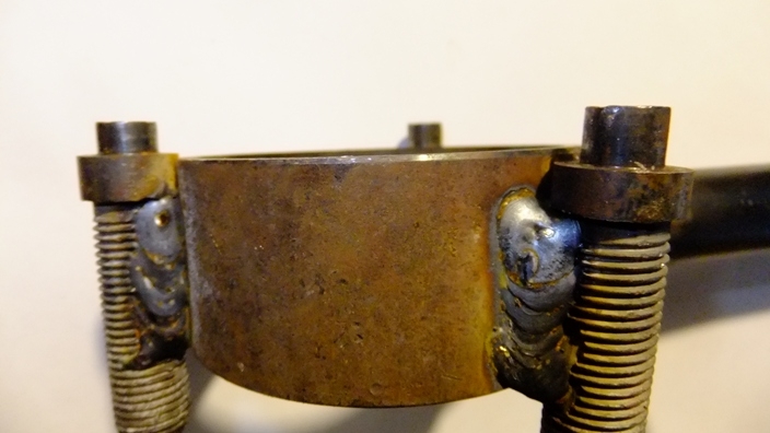

hier ein Beispiel
Haltewerkzeug der Innenkupplung zum auf und zudrehen der Nutmutter.
Rohr aussen 75 mm höhe 30mm
3 Zapfen (Schrauben) Q 10mm tiefe (zum 75mm Rohr) 5mm gesamt länge der Schraube 35mm
an Rohr anschweißen. Auf Lochkreis achten ev. mit Unterlegblech anschweißen !
Haltestange Rohr Q 20mm länge ca. 400mm.
Passt zur Innova
für die Wave? muss man messen.
Viel Erfolg Karl

Karl, vielen Dank für die Bilder. Werde ich umsetzen, Vielleicht kann ich auch das ein oder andere Werkzeug für die Enfield modifizieren.
