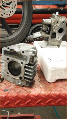

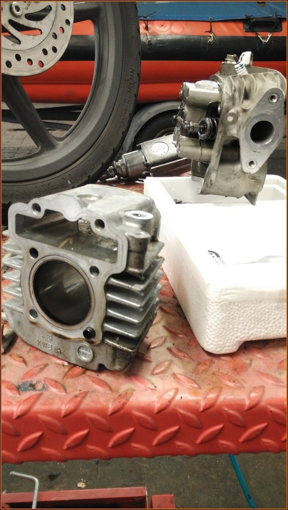

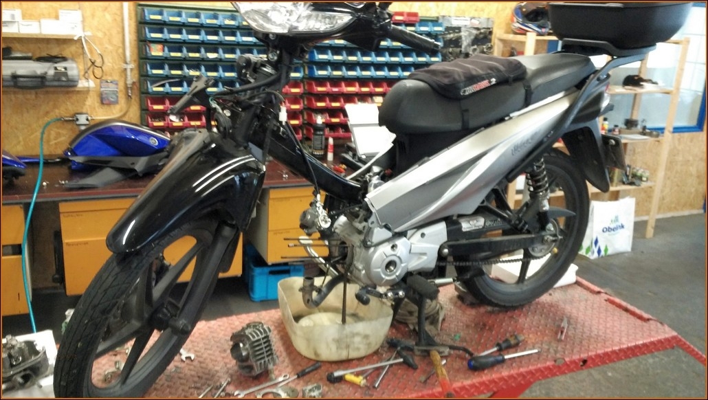

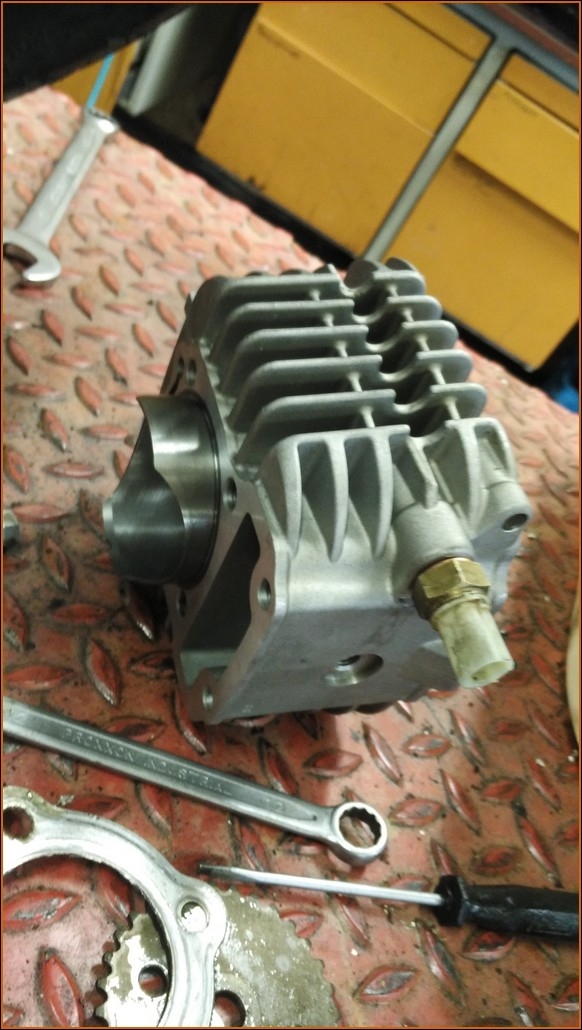

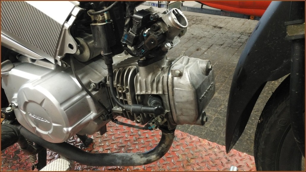

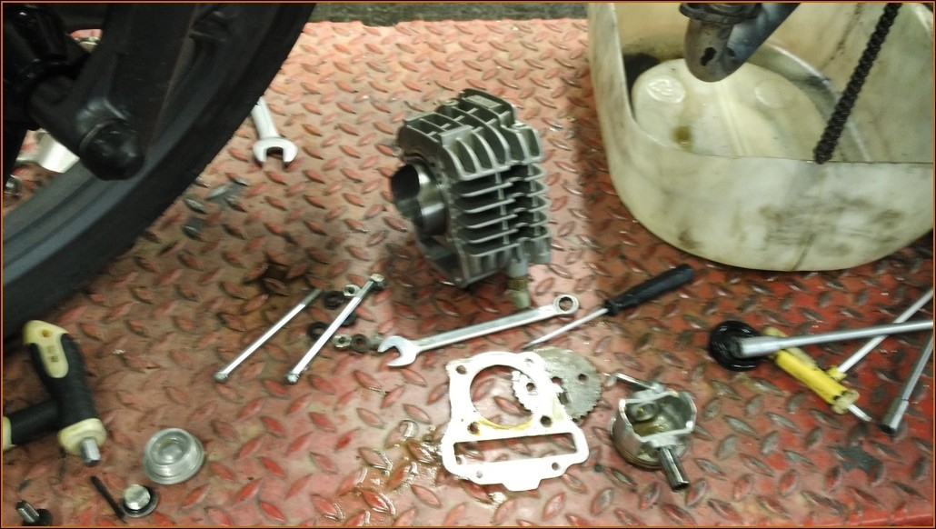

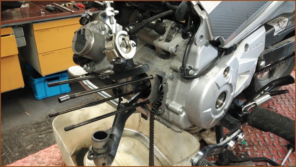

Heute um 9:30 habe ich angefangen und meine Wave mal zerlegt.
Bis auf zwei Schrauben, die abgerissen sind (im Gewinde so fest gebacken) ging alles ganz gut auseinander.
Dann kam der Motor dran
>gefahren von 4.07.2016 bis 12.10.2016 >> 5000km
also mal reinschauen, wie der Kumpel aussieht *g*
Kopf runter Zylinder ab

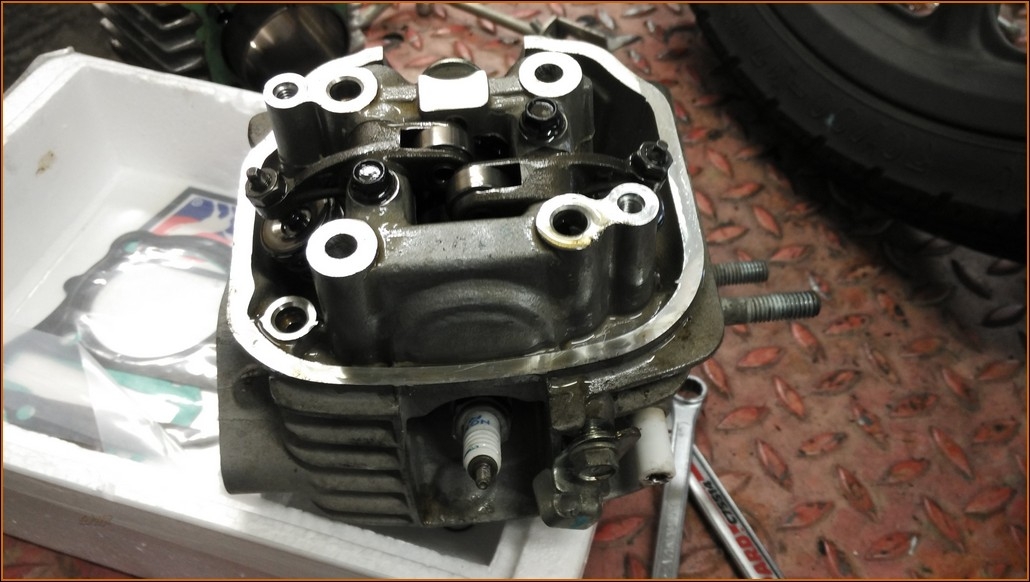

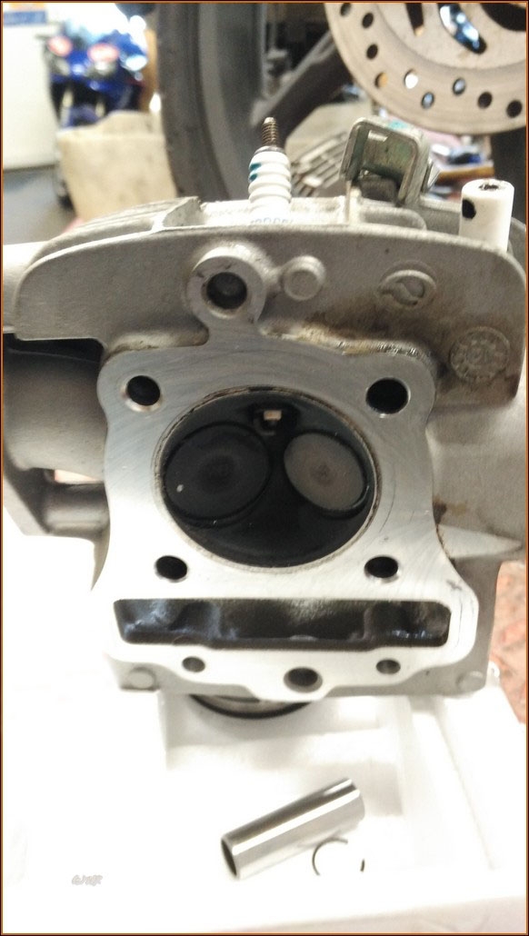

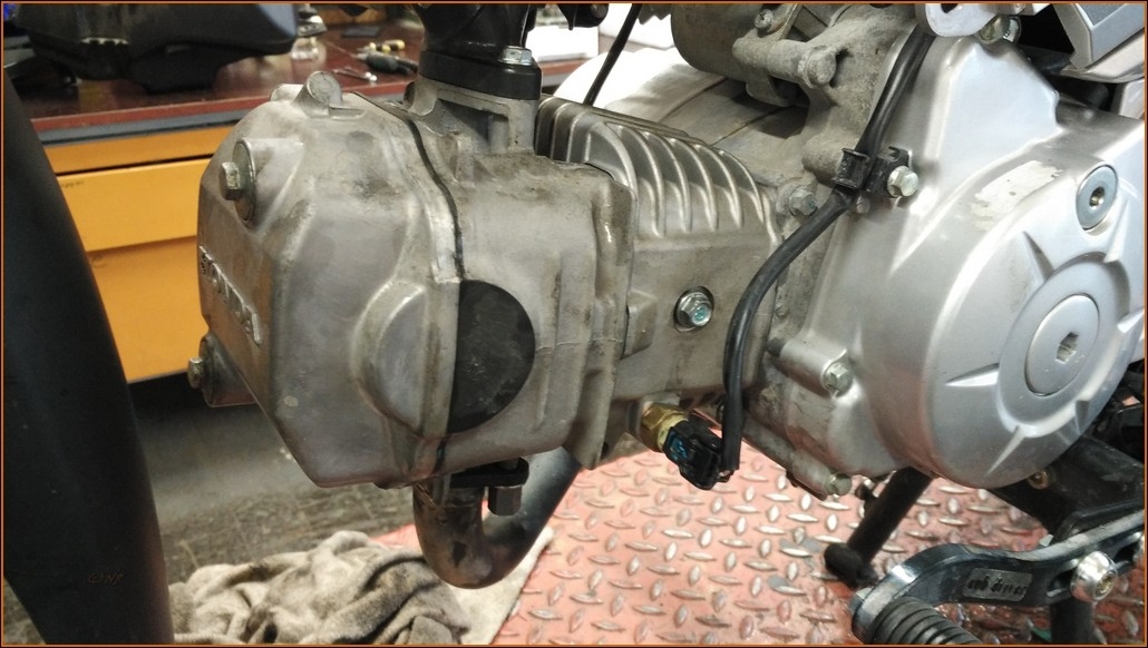

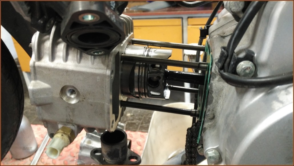

Das sieht ja alles noch ganz ordentlich aus!
Dann kann jetzt trotzdem mein Indonesisches Upgrade Geschenk drauf ;)
Etwas zickig, weil für eine Vergaser Wave und die hat kein Öltemperatur Fühler
Also musste ich den halt selbst nachrüsten >
(unten im Bild)
Jetzt nur noch komplettieren und Probelauf machen.

...und so hört sich die gute jetzt an.
[bbvideo=640,360]http://sendvid.com/rh0l6ob7[/bbvideo]
Probefahrt zur Mittagspause
Info:
Zylinderkopfmuttern 13Nm
Zylinderschrauben (zwei) 10Nm
Einmal Honda, immer Honda

125ccm mit orig. Kopf und Nockenwelle.
Das ist alles erst mal so geblieben!
PS: rechnerisch sollte das 127,34 ccm sein
