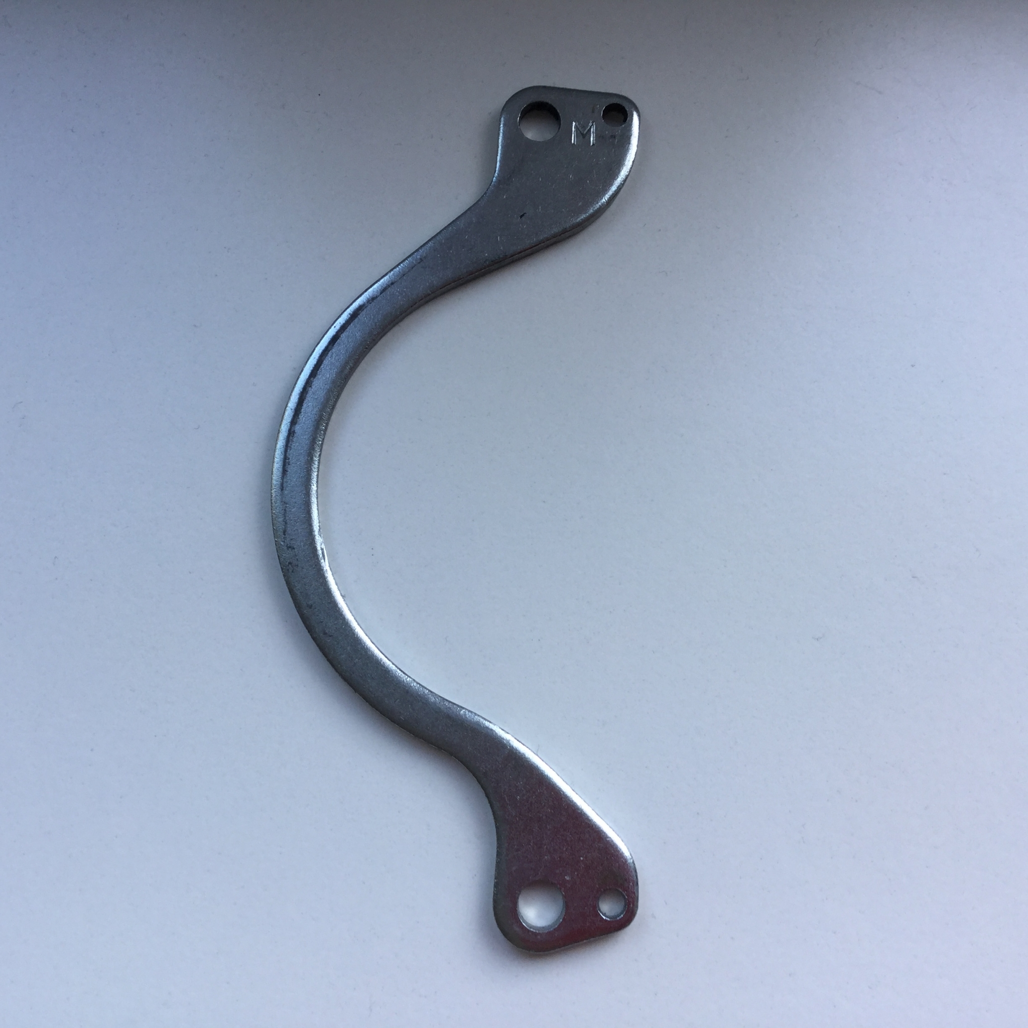

Hallo erstmal,
habe meiner Wave gerade ein 16er Ritzel verpasst. An der Ritzelabdeckung musste ich aber ein Bügel aus Metall entfernen (siehe Bild) sonst hätte ich die Abdeckung ohne das die Kette schleift nicht anbringen können.
Nun meine Frage an die 16er Ritzel Waver, habe ich was falsch gemacht? :?
Ich habe es versucht doch da ist kein Raum mehr vorhanden für diesen Bügel wenn ein 16er reinkommt!
Ich hoffe das ich keinen hohen Preis dafür bezahlen muss diesen Getriebeschutz/Spritzschutz/Wasauchimmer entfernt zu haben! :shock:
Die Hondainschinöre haben sich sicherlich was dabei gedacht welche sinnvolle Aufgabe dieser Bügel übernehmen soll und ich machs einfach weg! :|
Bedanke mich im Voraus und freue mich auf euere baldigen Antworten. :prost2:

das ist ein alter Hut. Sachsenring fährt 15:34, das ist 2% länger übersetzt, aber mit diesem Schutzbügel drin.
Re: Frage an Waver mit 16er Ritzel.
Bin auch 16er gefahren, das stimmt so mit dem Bügel der muss raus oder evt geschliffen werden.
Soweit ich weiß soll der Metallbügel an der Ritzelabdeckung aus Plastik im Falle eines Kettenrisses dafür sorgen das das abgefangen wird.
Auf der einen Seite ist sowas nicht ungefährlich einmal die Kette selbst gegens Bein, andererseits könnte das Hinderrad blockieren.
Es gibt auch eine technische Gefahr: gerissene Ketten können Motorgehäuse durchschlagen :!: Das ist für "Normalsterbliche" das Ende zumindest des Gehäuses wenn sonst alles heil bleibt. ( Ich werf mal drei Dinge in die Runde zur allgemeinen Belustigung : :lol: Gausi Puzzeln Schweißen :lol: )
Deshalb ist also der Metallbügel da wo er ist. :geek:

Die Frage ist doch ob dieses Metalltrumm wirklich bei einen Kettenriss viel abfangen kann. Bei mir ist es bei Kilometerstand 300 rausgeflogen als ich auf 16 gewechselt habe, und meine Originalkette nähert sich immerhin der 15000 km Marke.

Mindestens ein Fall einer gerissenen Kette und einen defekten Motorblock tauchte mal hier im Forum auf.

Ok, mal schauen, kann gut möglich sein das ich das 14er Ritzel sammt Motorschutz wieder einbauen werde. Ich habe mir eine höhere Endgeschwindigkeit vom Umbau erhofft, dies ist aber doch nicht der Fall, leider. Trotzdem, Danke euch allen für die Antworten. :up2:
