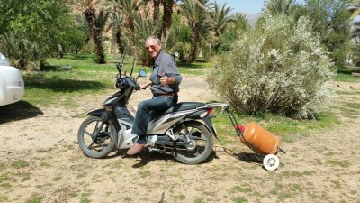

Habe heut morgen Gas geholt. War eine Spannende Tour. Bild folg extra
Ciao Jürgen
Re: Springt wie ein Geissbock
Verfasst: Mi 1. Mär 2017, 16:27
von x19auto
Gastransport mit Wave

Also ich spreche hier von Schrittgeschwindigkeit bis ca 20 km/h so dass man durch das Menschengewühl hier durchkommt, s. Gastransport.
