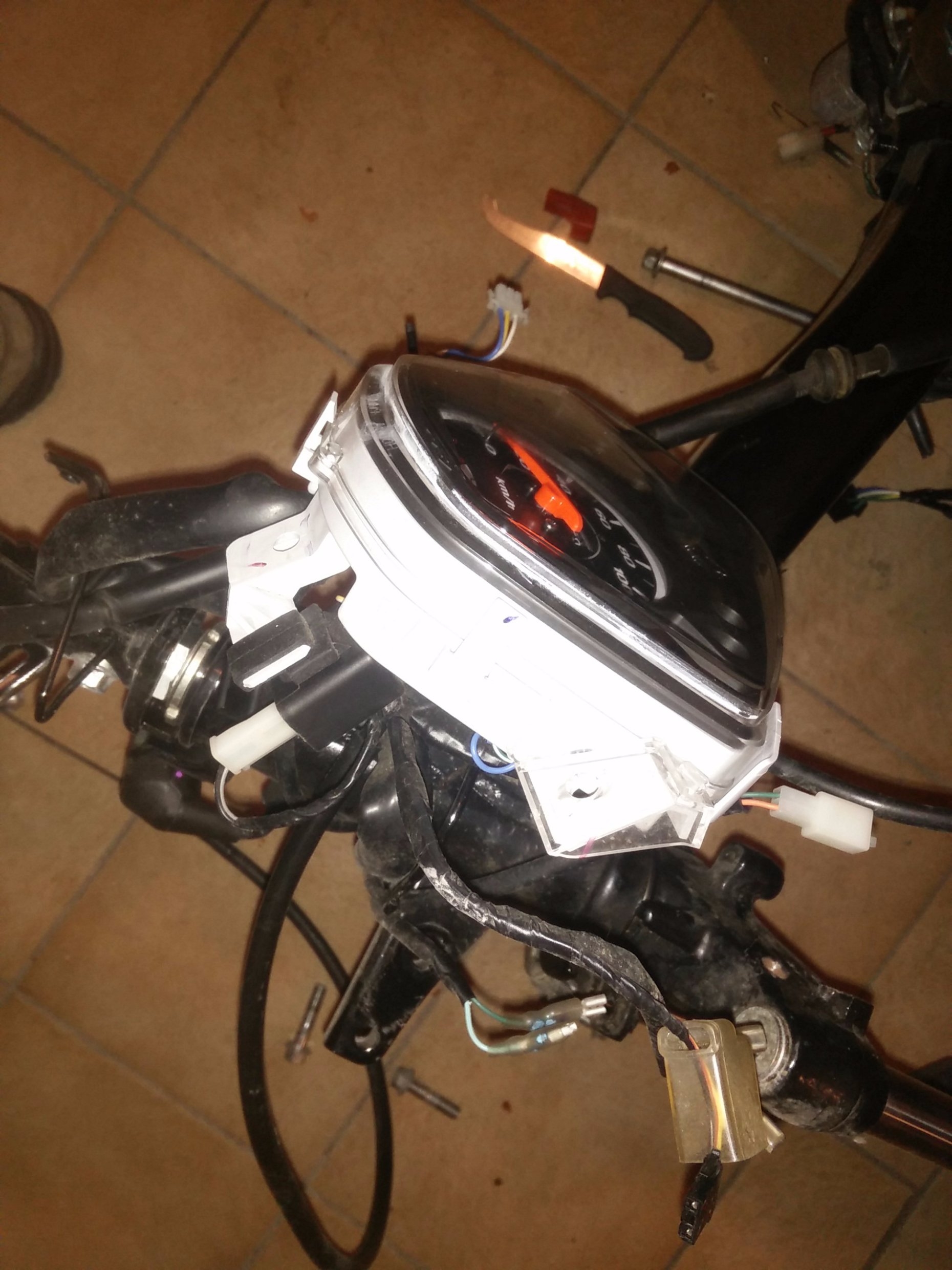

bei meiner Wave 110 spinnt die tachonadel. Dreht man z.b. am voederrad, bleibt Sie im stillstand bei 20km hängen, zittertauf und ab, und geht bei gefühlten 70 auf 120km. Tachwelle hab ich schonmal rausgenommen, umgedreht, etc. Man hört auch oben wenn man am voederrad dreht, ein tsch...tsch..,tsch... . Mist. Kann man das reparieren lassen oder braucht man ein komplettes kombiinstrument? Und was kostet da.

Wenn die Tachowelle, wenn sie oben frei in der Luft haengt, auch das tsch macht beim Vorderraddrehen ist der Fehler schnell ausgemacht. Neue Welle (nein nicht die ganze Grosse:-) nur das Antriebsding).
Falls es nur auftritt, wenn die Welle am Tacho angeschraubt ist und Du Dir absolut 100%! sicher bist, dass der Wellenstift voll und ganz und ohne Gewaltanwendung in sein Aufnahme-Gegenstueck hineingeflutscht ist und auch die Mutter einwandfrei sitzt (wieder ohne Gewalt beim Andrehen, ja dann schaut es einigermassen duester aus. Bleibt noch ein Ding zu Pruefen: ist nirgendwo im gesamten Wellenverlauf ein schaerferer Knick drinnen, gleich ob die Vordergabel belastet oder unbelastet ist.
Ich hoffe fuer Dich das Allererste.

die primäre Frage IMHO: Was macht der km-Zähler/das Odometer?

Hallo, der kilometerzähler arbeitet.
Ich hab die welle nur unten abgenommen und mal rausgezogen. Sieht eigentlich ok aus.
Wie kommt man an den obere tachowellenanschluss?
Ist ja alles verbaut. Muss die vordere oder innere verkleidung runter.

1. ich habe tatsächlich das Kombiinstrument,
2. es ist viel Arbeit,
3. es ist zu schaffen,
4. den Preis bei Honda kannst vergessen,
5. wir bildern keine Auszüge aus dem Werkstatthandbuch als Beitrag ab,
6. sowas hatten wir bislang noch nicht,
7. wir lernen gern dazu!
8. alles muss ab, weil klausicher!

mir wird schlecht. Ist noch relativ neu (2015), aber ob ich soviel abbauen will/kann? Bin kein Bastler.
Anscheinend gibt neue Tachoeineinheiten aus good old Thailand (ohne Gehäuse). Und die haben auch Kilometer.
Auf dem Foto: Bei dir liegt ja alles offen (wenns deine ist?). Kann dann das Innenleben mit ein paar Schrauben getauscht werden?

Für mein Verständnis musst du auch die komplette Einheit wechseln. Es ist kaum vorgesehen diese Aufzuschrauben und darin einzelne Bauteile zu tauschen. Auch wenn das sicher theoretisch möglich wäre.
Es geht hauptsächlich darum die ganze Plastikverkkleidung, ohne Beschädigung, zu entfernen. Ganz sicher auch für einen ungeübten Schrauber problemlos machbar wenn man sich mit der Materie auseinander setzt.

Genau Werner :prost2:,
Hört sich für IGN wie geht, geht nicht, geht an Mazu,
wird also so sein wie teddy es beschreibt...
Das der Tacho selber spinnt ist noch unwahrscheinlich.
Die Spiegel müssen ab und die Verkleidung um den Tacho
muss wie bei einem Lampenwechsel geöffnet werden.
Da bietet sich auch gleich der Einbau einer rötlichen
Philips MotoVision an.
Dafür braucht man kein dickes Werkstatthandbuch, das ist ganz
normal im kleinen Fahrerhandbüchlein beschrieben.
Es gibt verschiedene Versionen davon, im 2013er schön bebildert
auf den Seiten 53, 54 und 55 unter dem Stichwort Scheinwerfergehäuse
im Abschnitt Ab- und Anbau von Karosseriebauteilen.
Arbeitszeit beim ersten Mal sicher 1 Stunde, später 20 Minuten.
Lass Dir Zeit, hetz mich nicht...
Die Welle wird oben rundgeschliffen sein, das Gegenstück,
die Aufnahme für die Welle im Tacho sollte noch am Leben sein.
