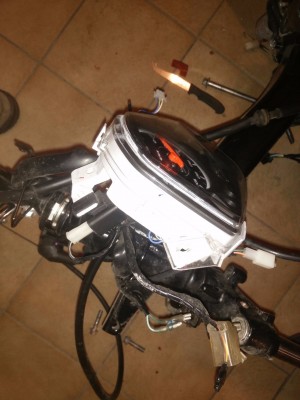

1. ich habe tatsächlich das Kombiinstrument,
2. es ist viel Arbeit,
3. es ist zu schaffen,
4. den Preis bei Honda kannst vergessen,
5. wir bildern keine Auszüge aus dem Werkstatthandbuch als Beitrag ab,
6. sowas hatten wir bislang noch nicht,
7. wir lernen gern dazu!
8. alles muss ab, weil klausicher!
Unfallwave  von 2012 mit 06.868 km

mir wird schlecht. Ist noch relativ neu (2015), aber ob ich soviel abbauen will/kann? Bin kein Bastler.
Anscheinend gibt neue Tachoeineinheiten aus good old Thailand (ohne Gehäuse). Und die haben auch Kilometer.
Auf dem Foto: Bei dir liegt ja alles offen (wenns deine ist?). Kann dann das Innenleben mit ein paar Schrauben getauscht werden?

Für mein Verständnis musst du auch die komplette Einheit wechseln. Es ist kaum vorgesehen diese Aufzuschrauben und darin einzelne Bauteile zu tauschen. Auch wenn das sicher theoretisch möglich wäre.
Es geht hauptsächlich darum die ganze Plastikverkkleidung, ohne Beschädigung, zu entfernen. Ganz sicher auch für einen ungeübten Schrauber problemlos machbar wenn man sich mit der Materie auseinander setzt.

Zeit, Platz, Kartons, Filzstifte, evtl. RepAnl, Kamera...
Den Tacho braucht man wegen des TÜV, alles andere geht auch nach Gefühl.
Das war eine Unfallwave, Gabel verbogen, steht bei mir im Keller mit ca. 15 kg Restgewicht.
ps: Wenn ich nach Albanien abgefahren bin, hilft Isi dir weiter und alles gibts auf der Terrasse. Aber das Wichtigste ist der Tausch. Der Tacho hängt nur mehr an der Welle.
