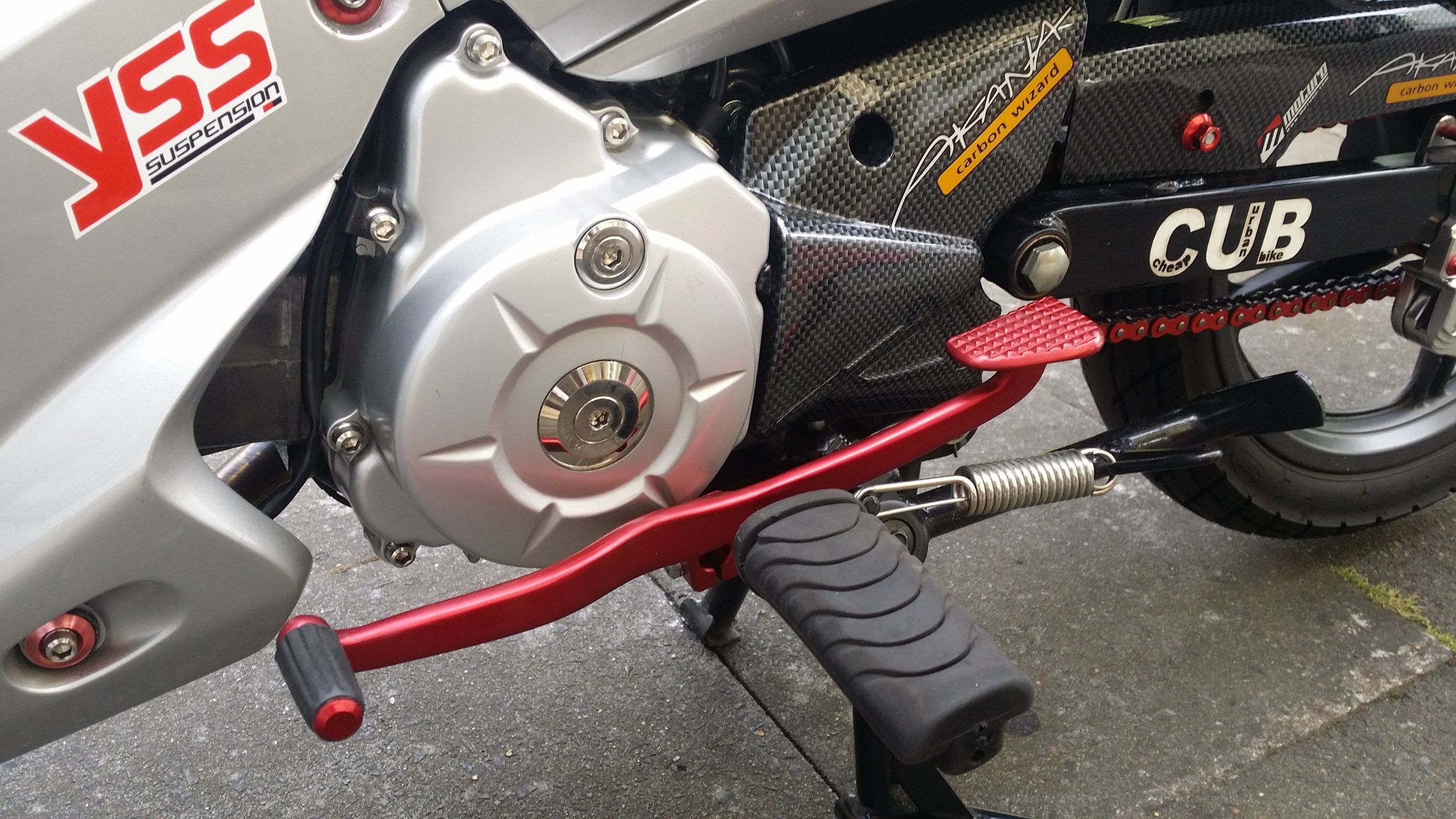

Hi zusammen,
Inwieweit hängt das einstellen der Kupplung mit dem Getriebe zusammen?
Oder andersrum gefragt:
Meine Wave hat gute 3tkm runter, das hochschalten von 1-4 geht dank Motulöl butterweich, leichter Kraftaufwand, funktioniert 1a.
Nur beim runterschalten habe ich nicht das übliche Problem, Gas geben, Drehzahl passt, Gang niedriger geht ruckellos weiter....
Aber,
Ich bekomme den Schalthebel oft nicht runter, d.h. egal von 4 auf 3 oder 3 auf zwei usw.
Ich muss mich schon fast auf die Schaltwippe stellen, ist genug Kraft aufgewendet worden machts klack, Gang drinn, weiter gehts...normal oder...?
Der jeweils untere Gang geht nur halbwegs leicht rein wenn vorher schon fast ausgekuppelt wurde...
Kupplunsspiel falsch, Schraube rein, schraube raus' Eingestellt nach whb

Kann das sein das deine Schaltwippe noch in der ursprünglichen
Stellung steht Steffen, dein linker Fersenballen überstreckt wird ?
Probier mal die Wippe, d.h. deren Vielzahn um einen oder zwei Zähne in
Richtung Gegenuhrzeigersinn zu verstellen,
bei IGN hat's Wunder bewirkt beim Feeling einkupplen / runterschalten...

Schaltwippe verstellen wurde heute schon ausgeführt, verbrachte viel Zeit mit der Suche
Löste aber nicht das Problem
Im Stand per Hand, ist rauf oder runter gefühlt relativ gleich, nur beim fahren drückt man gegen gefühlt einen Stein bevor sich etwas bewegt, auskuppeln ist wieder butterweich...

Die Kupplung darf grundsätzlich nur bei heiss gefahrenem Motor
eingestellt werden, kälter oder kalt so wie es Händlers Lehrling
zwangsläufig machen muss ist Lotterie...

Kupplung wurde laut whb eingestellt, warm, eine Umdrehung raus, rein bis Widerstand und wieder zurück.
Mich wundert halt:
Rauf schalten butterweich
Kupplung trennt sauber
Runter schalten, bis auf mein Problem, das der schalthebel gefühlt das 500%ige Mehraufwand benötigt um überhaupt etwas zu bewegen....
Auskuppeln wiederum kein Thema...
Problem ist ja nur überhaupt einen Gang runter einzulegen, ansonsten funktioniert ja alles, was m.M. nach nichts mit der kupplung zu zun hat weil alles andere ja funzt
Werde morgen nochmal laaange fahren und das Kupplungsspiel erneut probieren, wenn nichts hilft gehts nach nämberch zu Stefan

500%iger Mehraufwand...
da ist was defekt.
Tipp: eine Hsun lässt sich nicht nur, sondern wird
auch in der Praxis immer wie ein Revolver durchgeschalten...
ohne nachladen.
Klick, klick, klick... immer nur vorwärts.

lass das mal vom versierten Schrauber anschauen, bevor noch etwaiger Schaden entsteht.
btw. das Getriebe lässt sich auch schalten, wenn die Kupplung gar nicht trennt.

meine frage wäre jetzt bei welcher drehzahl und geschwindigkeit du runterschalten willst ?
die hondamotoren auch bei der Inno lassen sich butterweich hochschalten aber beim runterschalten lieben sie es genauso wie andersrum
wenn die drehzahl sammt deren geschwindigkeit so untertourig wie möglich ist . heißt ,ein schalten wie bei nem normalen moped
um die gänge als art motorbremse zu benutzen ,mögen die halbautomaten so gut wie gar nicht .
das schlimmste ,was wie du es beschreibst passieren kann , ist das die schalthebel innen verbiegen oder brechen .
wobei da wiederum wie du es beschreibst ja im stand alles butterweich durchschlupft .
es gab glaub ich hier mal im forum einen mit nem kupplungsproblem .da wars aber glaube ich die fliehkraft und nicht die schaltkupplungt wo muckte .
deswegen erst mal meine obere vermutung .

Basti, Drehzahl runterschalten ist relativ weit unten. Wird nicht genutzt um zu bremsen sondern um zb vor einer sehr engen Kurve halt runter zu schalten damits danach normal weitergeht, wohlgemerkt normal und nicht gefühlt Rennstrecke.
Im Stand ist alles gut, rauf, runter, alles gut, nur sobald der hobel rollt...
Oder ich drücke wie ign sagt einfach mit zu viel Gefühl zu vorsichtig drauf, gerade paar km gefahren, wenn ich ruckartiger drauf latsche scheint der Punkt einfacher zum überwinden zu sein. Jedoch lange nicht so geschmeidig wie beim rauf schalten...

Probiers mal mit Zwischengas beim runterschalten.
Hatte auch das Problem ,weil ich ne andere Kupplung fahre.
Die muss auch erst ein bisschen eingefahren werden.
Oder liegts am Schalthebel???

Evtl auch Mal nach der Kettenspannung sehen. Das, wie nenne ich es nur, "Schaltgefühl" ändert sich bei Längung der Kette. Zumindest bei mir.
Lg Poldi
