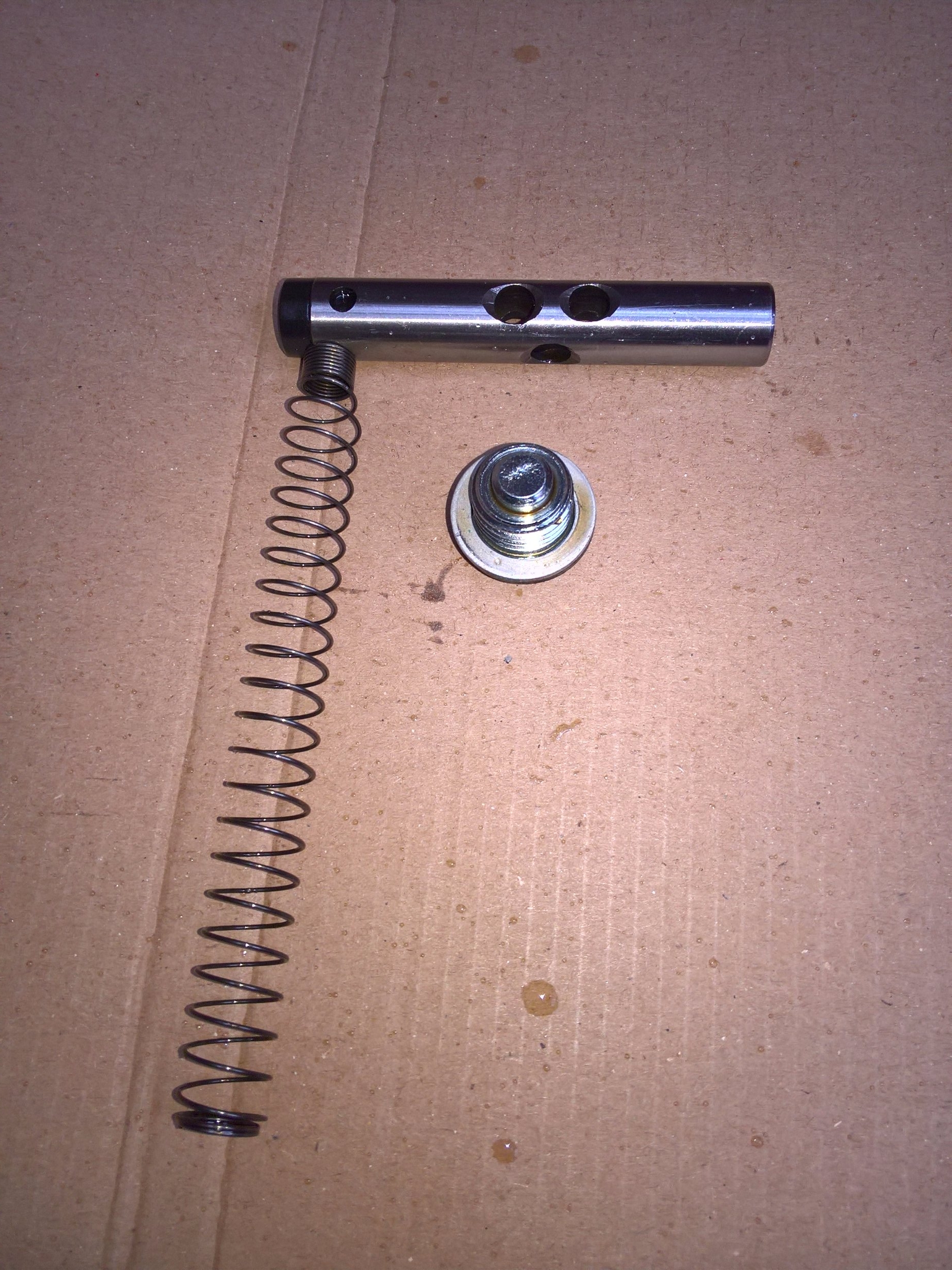

Heute ist mir in völliger Umnachtung ein Fehler unterlaufen:
Vor dem Winter sollte noch ein ÖLwechsel sein - warmgefahren - im Leerlauf auf Hauptständer - Ölablaßschraube gelöst - aber LEIDER DIE FALSCHE SCHRAUBE!!!!
Nähmlich die linksseitig, richtig wäre die rechtsseitige Schraube gewesen.
Drei Teile (siehe Foto) purzelten mir entgegen: Schraube, Lochstange, Feder.
Was nun? Was sind das für Teile? Steuerkettenschubspanner?
Habe ich Chance diese selber wieder einzubauen, wenn ja, kann ich die einfach wieder reinschrauben, oder anders...?

hat sich grad erledigt, habe gesehen das ich nicht der erste mit diesem Lapsus war uns es entsprechende "how to" Bericht bereits gibt, gehen nach denen vor.

Nicht vergessen,etwas Öl in 6mm Schraube seitlich neben der Schaltwelle zu füllen.
Sonst hat der Kettenspanner kein Druck.

Genau, die Rasselgeräusche dauern dann nicht ganz so lange. Am besten den Hobel vorher auf die rechte Seite legen.
