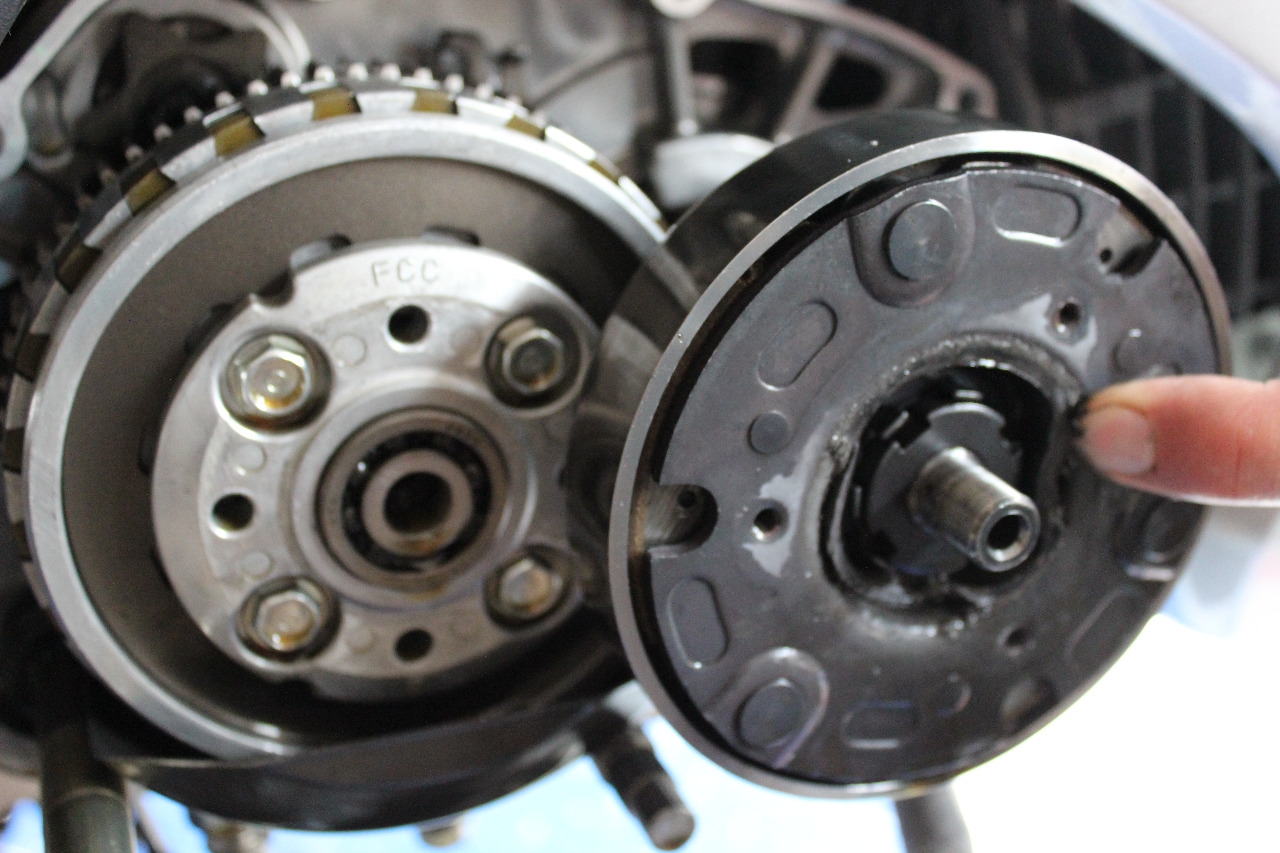

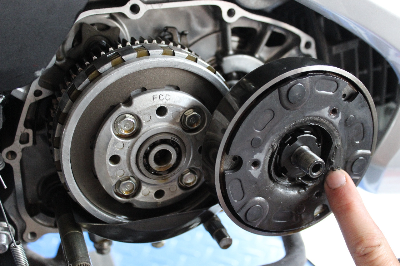

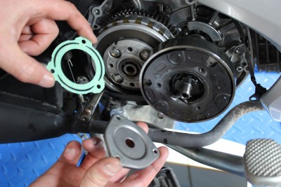

Hier mal drei Bilder, wieviel Schlick sich im Zentrifugalölfilter nach 17914km angesammelt hat:
Re: Hochschalten geht nicht mehr
Mit dem Schlick wundert mich, gibt es hier doch einige Kollegen, die hatten bei der Innova bei 25.000 noch nix .
