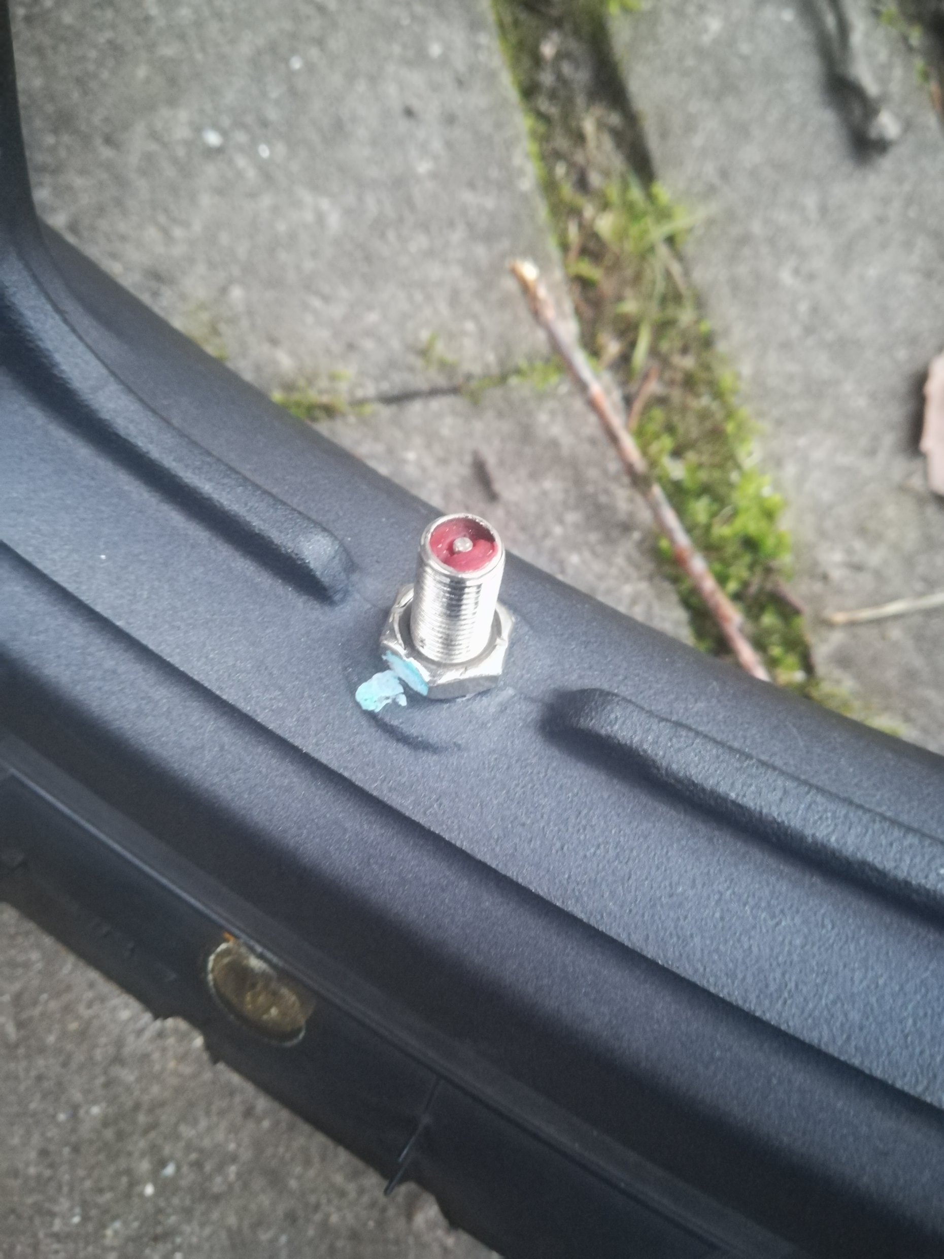

nachdem ich nun auch stolzer Besitzer einer wave bin wollte ich mal den Reifendruck prüfen da der Verkäufer sagte, die Wave wurde schon mehrere Monate nicht bewegt. An der Tankstelle also die Kappe vorne abgeschraubt und den Schlauch drauf gepackt und dann... passierte gar nichts. Also zum Hinterreifen und dort probiert, ging auf Anhieb. Nachdem ich vorne ewig rumprobiert hatte bin ich resigniert nach Hause gefahren.

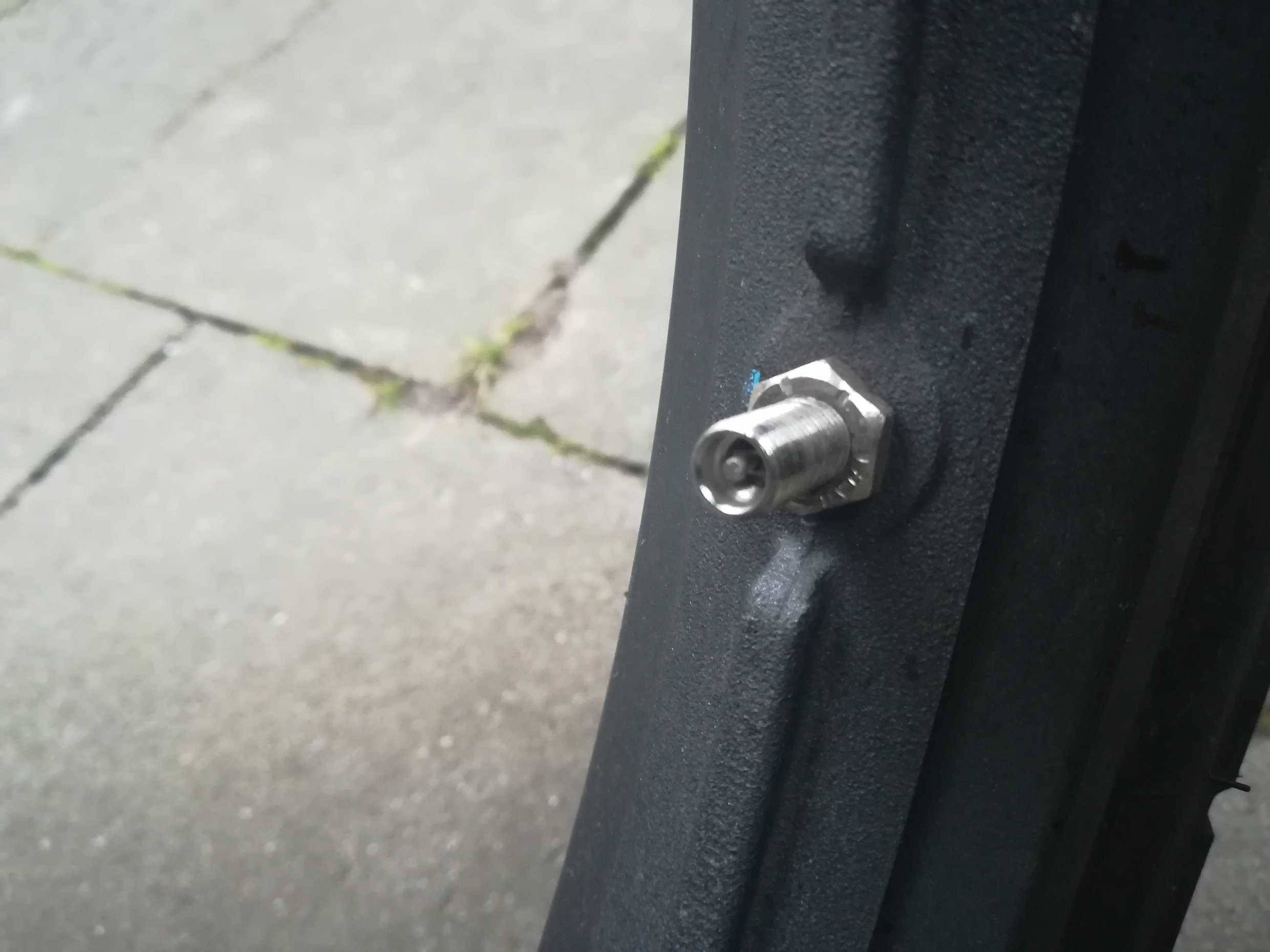

Am nächsten Tag hab ich nochmal bei Tageslicht nachgeschaut und rotes gummiartiges Zeug um das Ventil gefunden, hinten dagegen nicht (siehe Anhang). Jetzt hab ich die Vermutung, dass das so Dichtmittel ist das man in den Schlauch kippt das sich durch die lange Standzeit verhärtet hat. Meint ihr das könnte sein? Falls ja bleibt mir wohl nichts anderes übrig als den Schlauch zu wechseln, oder?

Sieht wohl eher so aus als da so ein lustiger Zeitgenosse irgendwas ins Ventil gedrückt hat. Kaufe einen neuen Schlauch und wirf den alten in den Müll.

Man kann auch den Ventileinsatz wechseln. Dann bleibt der Schlauch drin.
Erstmal das rote Zeugs raus kratzen, dann mit einem geeigneten Ventilkäppchen den Einsatz raus schrauben. Anschließend den neuen Einsatz rein schrauben und aufpumpen. Fertig.
Den Ventileinsatz gibts für ein paar Cent beim Reifen Händler. Die Ventilkappe zum raus schrauben auch.

NIX KRATZEN !
Das ist nur ein Einsatz der ab Werk (zum Zentrieren?) in der Ventilkappe steckt, sich gelöst hat und nun auf dem Ventil steckt.
Das hatte ich am Samstag auch
Den kannst du miteiner Nadel vorsichtig raushebeln und wieder in die Kappe stecken (oder weglassen).
Schau mal in die Ventilkappe, da kannst du erkennen wo das Teil normalerweise sitzt!

Es war wie Kurvenparker sagte so ein komisches Gummiteil aus der Ventil Kappe, also alles wieder gut. Vielen Dank für den Tipp
