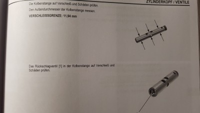

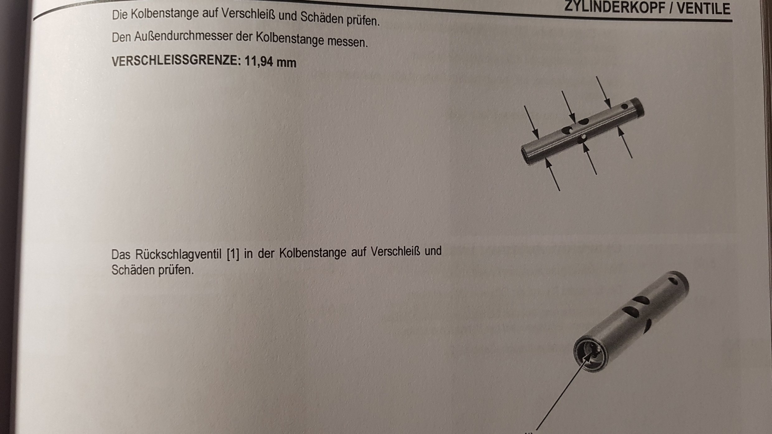

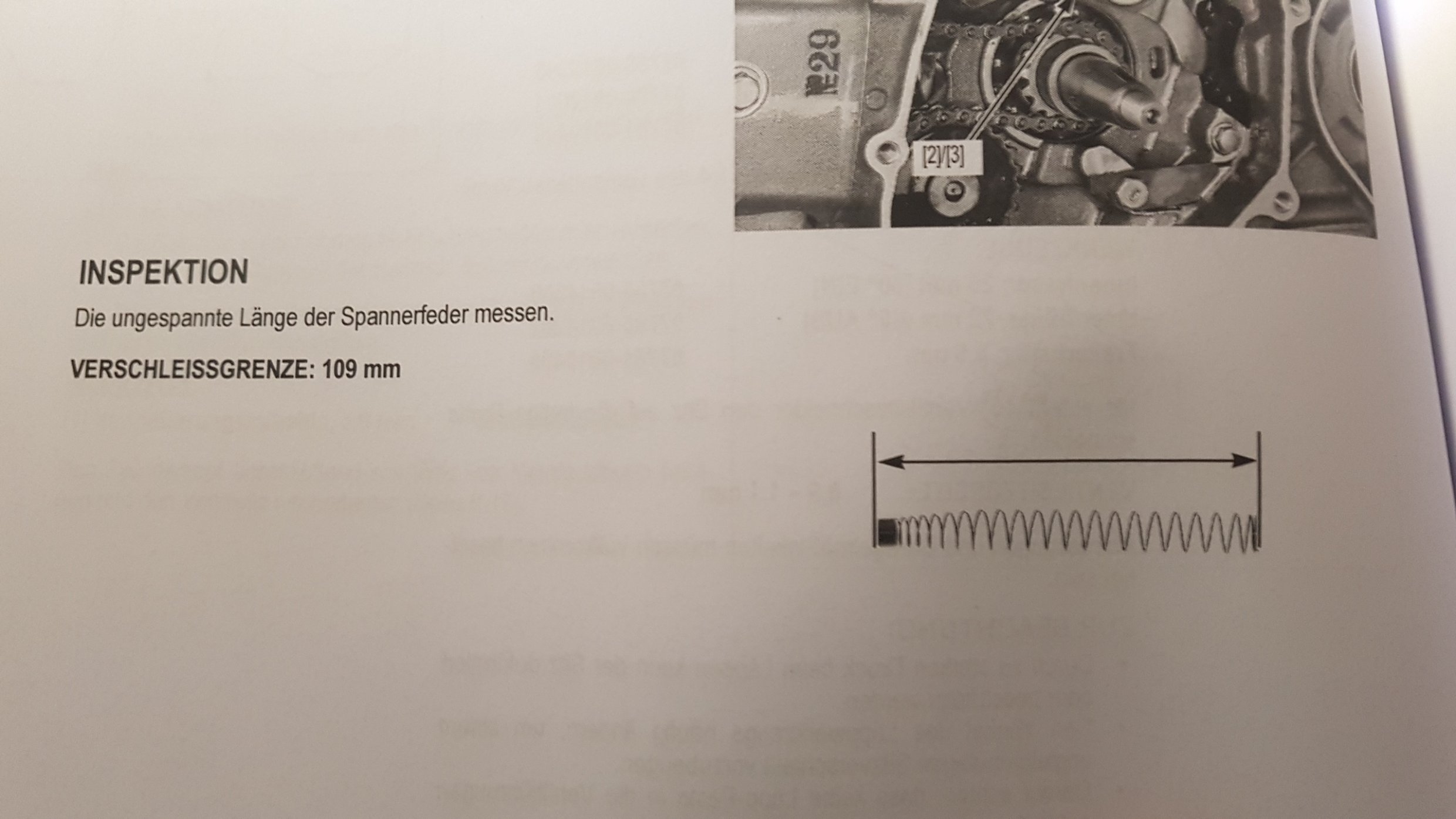

ich habe eben das Motoröl bei meiner Wave gewechselt. Das Problem ist dass ich eine andere Schraube (SW14), die auch unten am Motor ist, gelöst habe. Laut Werkstatthandbuch von Honda heißt die Feder, die als 1. raus gekommen ist Spannerfeder (Seite 9-20). Das 2.Teil nennt sich Kolbenstange (Seite 9-21).
Bilder von beiden Teilen im Anhang. Das 3.Bild zeigt die Feder mit der Schraube.
Ich habe die Spannerfeder mit der größeren Seite (rechte Seite der Feder siehe Bild) auf die Schraube gestellt. Dementsprechend zeigt die kleine Seite dann auf die Unterseite der Kolbenstange (da wo das Rückschlagventil ist).
Die Kolbenstange selber habe ich mit der Schwarzen Markierung nach oben in das Gehäuse eingeführt. Habe sie angemacht und der Motor hört sich nicht gesund an.
Kann mir jemand dabei weiterhelfen? Eine Explosionszeichnung vom Motor wäre gut.

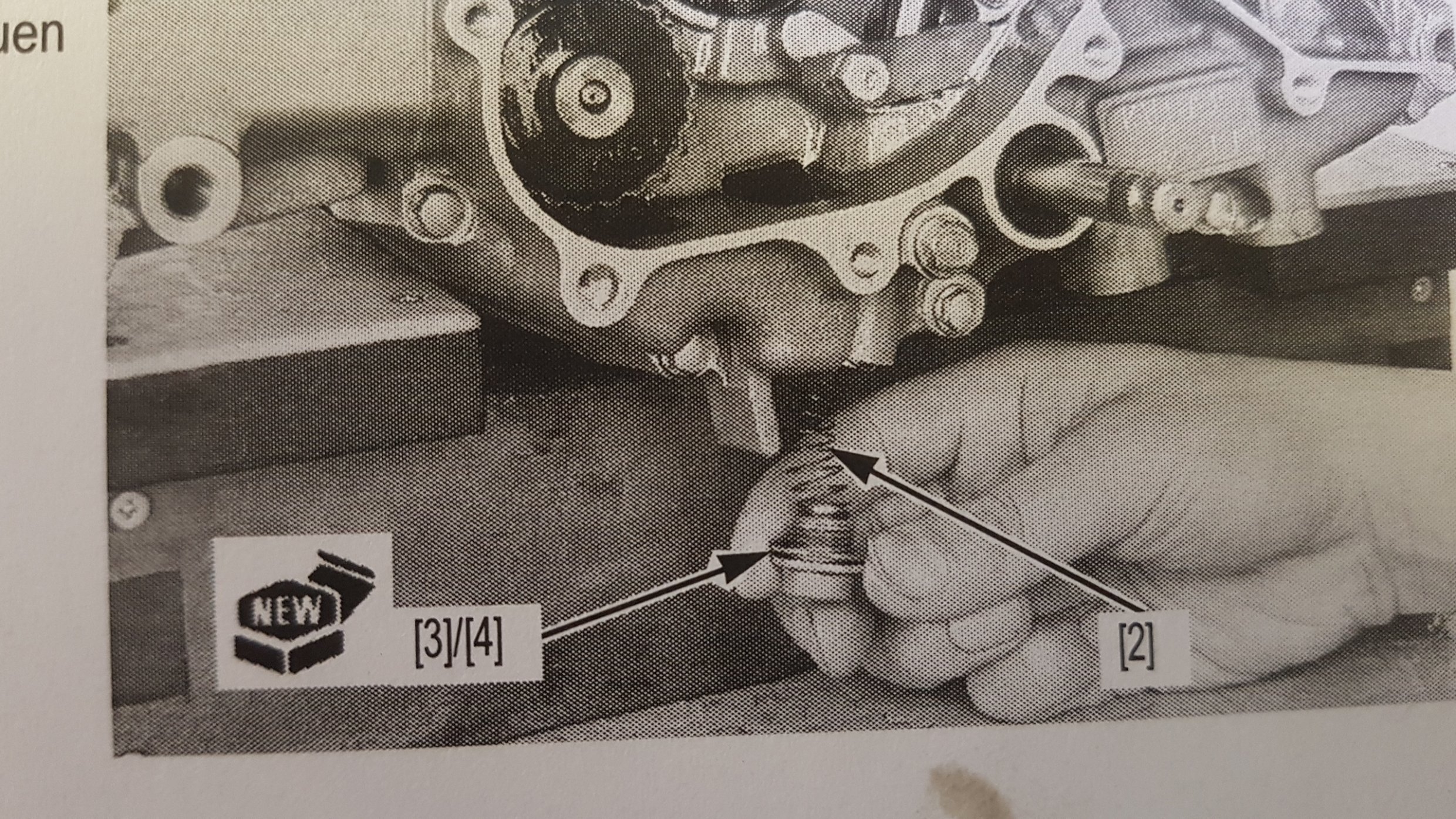

Auf dem ersten Bild deutlich zu sehen.
Direkt über der Hand.
Bolzen auffüllen,einbauen.
Mopped auf die Rechte Seite legen.
Schraube raus,Paar Spritzer Öl rein,bis voll.
Schraube rein ,fertig.
Sollte jetzt nicht mehr ganz so lange klappern.
