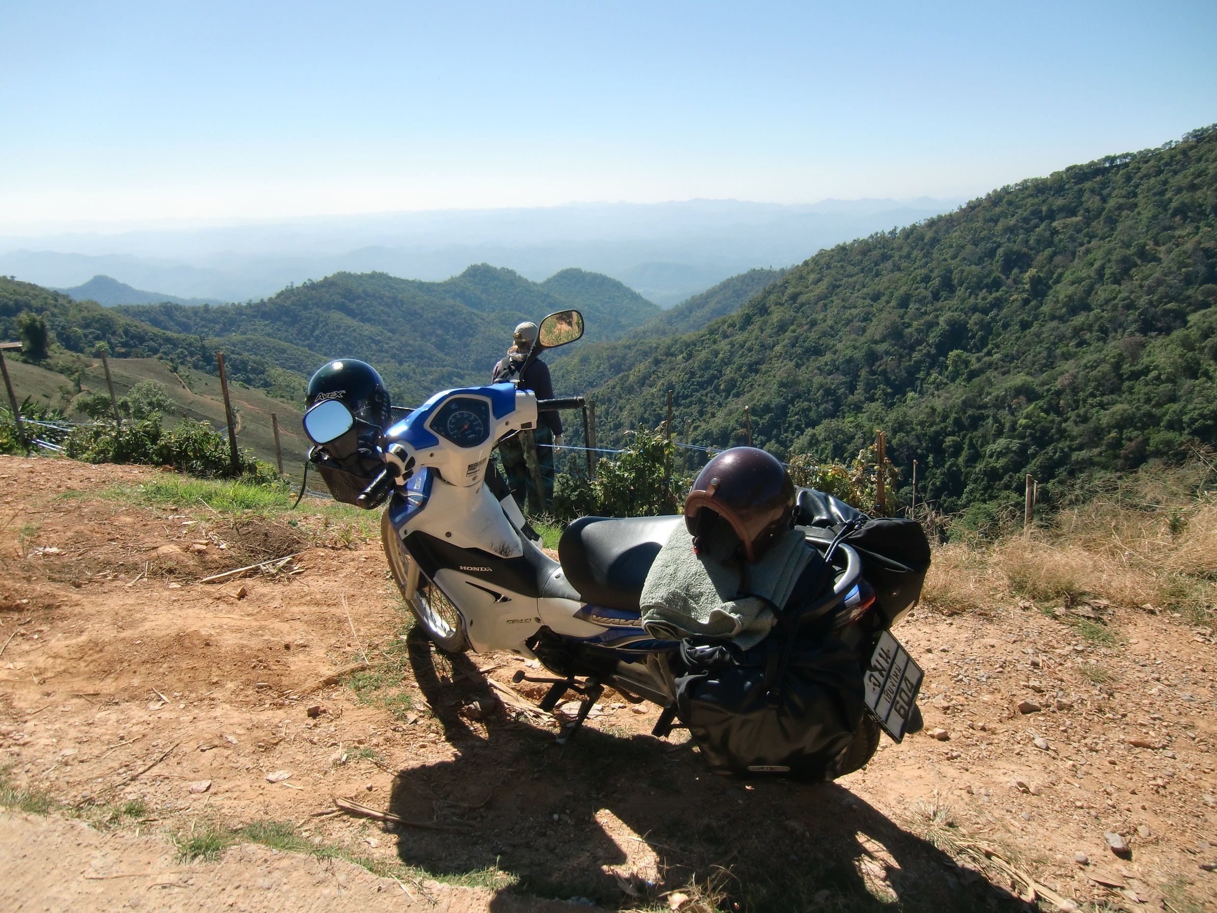

Vor kurzem hatte ich alles Notwendige auf einmal zur Verfügung:
-eine ca 60.000 km gelaufene Wave 110i, Bremsflüssigkeit 6 Jahre alt und noch nie gewechselt
-160 kg Beladung in Form von zwei fetten Mitteleuropäern und etlichem Gepäck
-eine Super-Teststrecke: knapp 1000 Höhenmeter auf etwas über 10 km Strecke, bei sehr wenig Verkehr und gutem Asphalt
Damit man sich eine bessere Vorstellung von der Steigung machen kann: die Wave ließ sich nur im ersten Gang und weitgehend Vollgas rauffahren.
An zwei Stellen mußte ich kurz umdrehen und nochmal kräftig Anlauf nehmen. Also alles in allem ziemlich grenzwertig.
Oben Aussicht genossen.
Das Testfahrzeug am höchsten Punkt der Teststrecke
