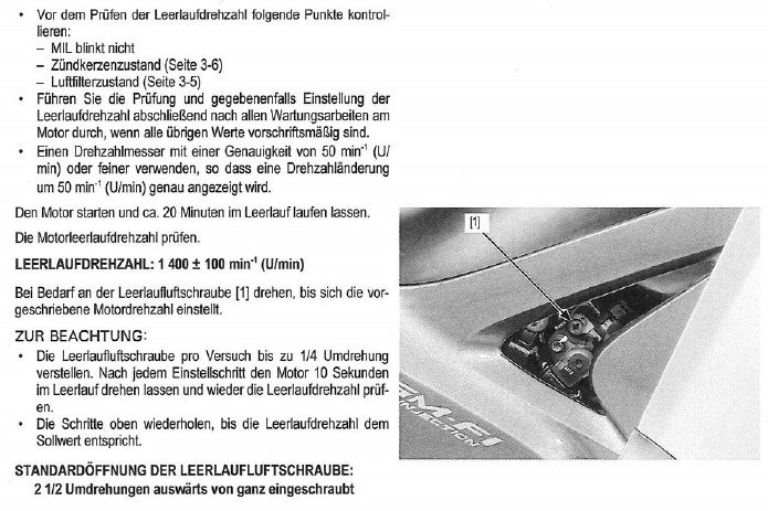

Re: Reifenwechsel Honda Wave
Bei der Wave gibt es wohl eine Schraube für den Leerlauf:
