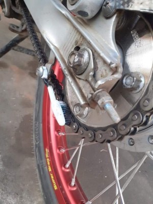

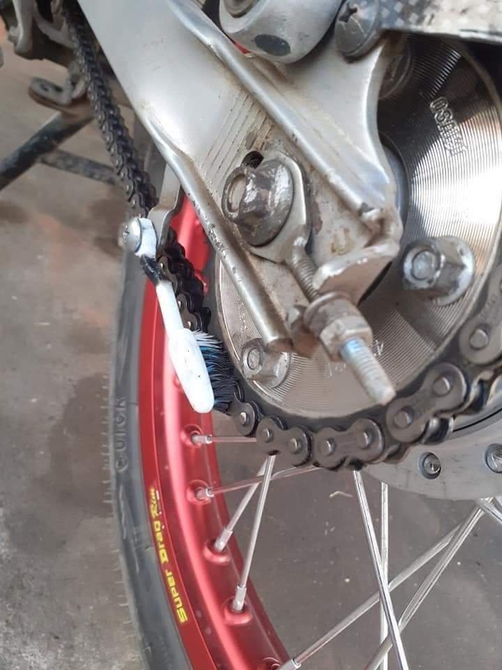

Hier nochn Tip zur Kettenpfege. :aetsch1:
Beiträge: 10218
Re: Perfekt sitzendes Kettenrad
Das "kostet" aber 10 Watt, mindestens.
Ich hatte kurz zuvor über eine Art
"Waschstrasse" fürs Wald-und-Wiesen-Rad
nachgedacht. Zahnbürste? Gute Idee!
Weiterbasteln,
"Jugend forscht",
Schotter-Pitter
