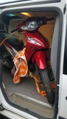

ich bin der Xir aus Leipzig, und ich bin bekennender Motorradsüchiger.
Und was macht man da nach einer gewissen Zeit? Man kauft sich eine Bastelbude. :roll:
So kam ich zu einer Wave...günstig, da Kaputt.
Die Freilaufkupplung war fest. Muss sich ja reparieren lassen. Der schock beim Abholen, das ganze ist schon eine weile demontiert und stand offen rum. Mist.
Naja, der Preis war entsprechend, und ich voller Mut (hoffentlich nicht Übermut) :D
Das hier soll der dazugehörige Bastelthread werden, am Ende steht hoffentlich eine fahrbereite Wave.

Vorstellung die 2e.
Das ist Sie, Wave 110i, 2013 ca. 30000km, bekannt unkaputtbar.
What could possibly go wrong?
Kuckuck!
Kuckuck!
Uuuuund da Isser auch, der Haken.
So, ich geh dann mal Teile zählen, ob auch wirklich alles dabei ist.
