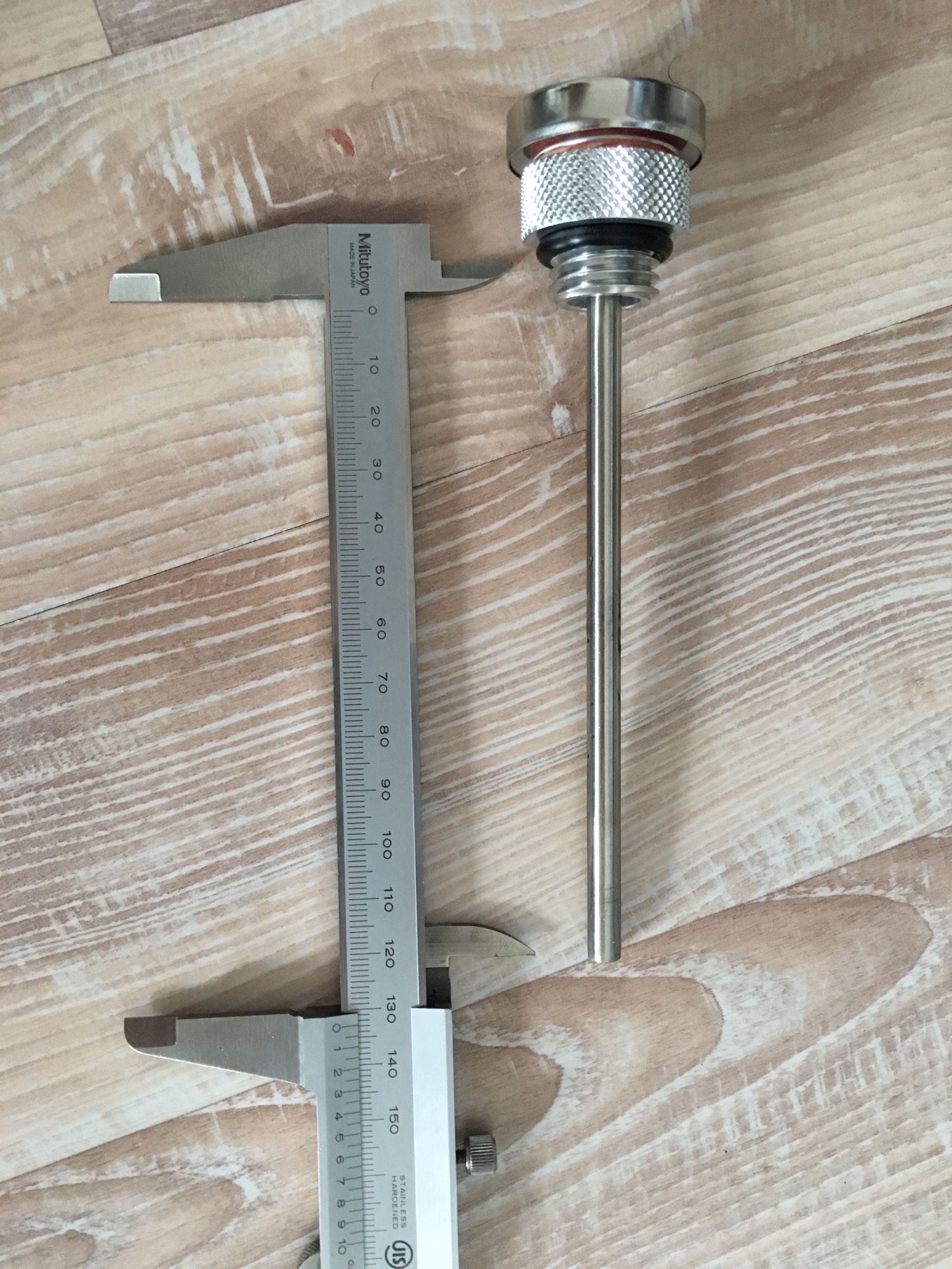

an meiner Wave ist das Gewinde vom Ölpeilstab "vergriesgnaddelt". Hab drann rumgeschnitten, aber krieg es nicht wieder hin.
Nun hat der Polo gerade die eigen-Marke Ölthermometer für 15€ im Angebot, da könnte ich doch sowas nehmen.
Aber....welcher passt?
Gewinde?
Länge?
Hat vielleicht schon jemand so einen im Einsatz?
https://www.polo-motorrad.de/de/motorra ... 475&sale=1
Gruß,
Xir

M 20 x 2,5 mm

Durchmesser Riffelgriffel: 30mm
Gewinde: 20 x 2,5 (Danke Sivas, hatte keine Gewindelehre zur Hand)
Gewindelänge ca. 11mm
Stablänge ab Ende Gewinde: 122 mm
Markierungen dann bitte vom Originalmessstab an den neuen Übertragen und mit Dreickfeile rundrum einritzen (oder Rohrschneider)
Edith: Obige Messungen sind vom Ölthermopeilstab von Kellerharrer (pasend für die Wave)
Zuletzt geändert von Atomo am Mi 1. Apr 2020, 16:09, insgesamt 1-mal geändert.

Best.-Nr. 60120110140
die freie Stablänge beträgt 65 mm, das oben rausschauende Teil hat folgende Ø: 30 / 34 / 35 mm
Kann das Teil nur empfehlen, da es sehr genau misst, trotz immer größer werdender Blase.

M 20 x 2,5 mm
Und Länge 130mm
