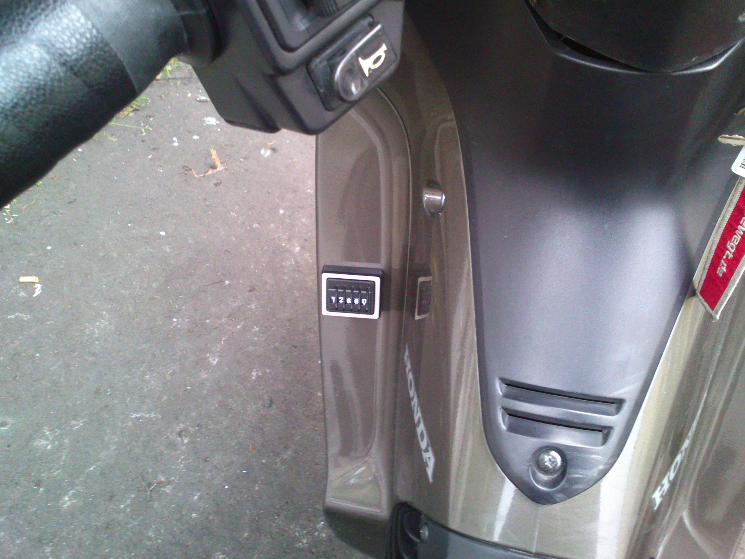

Habe das Ding letztens bei Treffen am Brombachsee bei Done30 gesehen und habe es mir bestellt. Hier babbt es ohne zu stören. Ich zähle beim Tanken 180km hinzu und stelle es darauf ein...

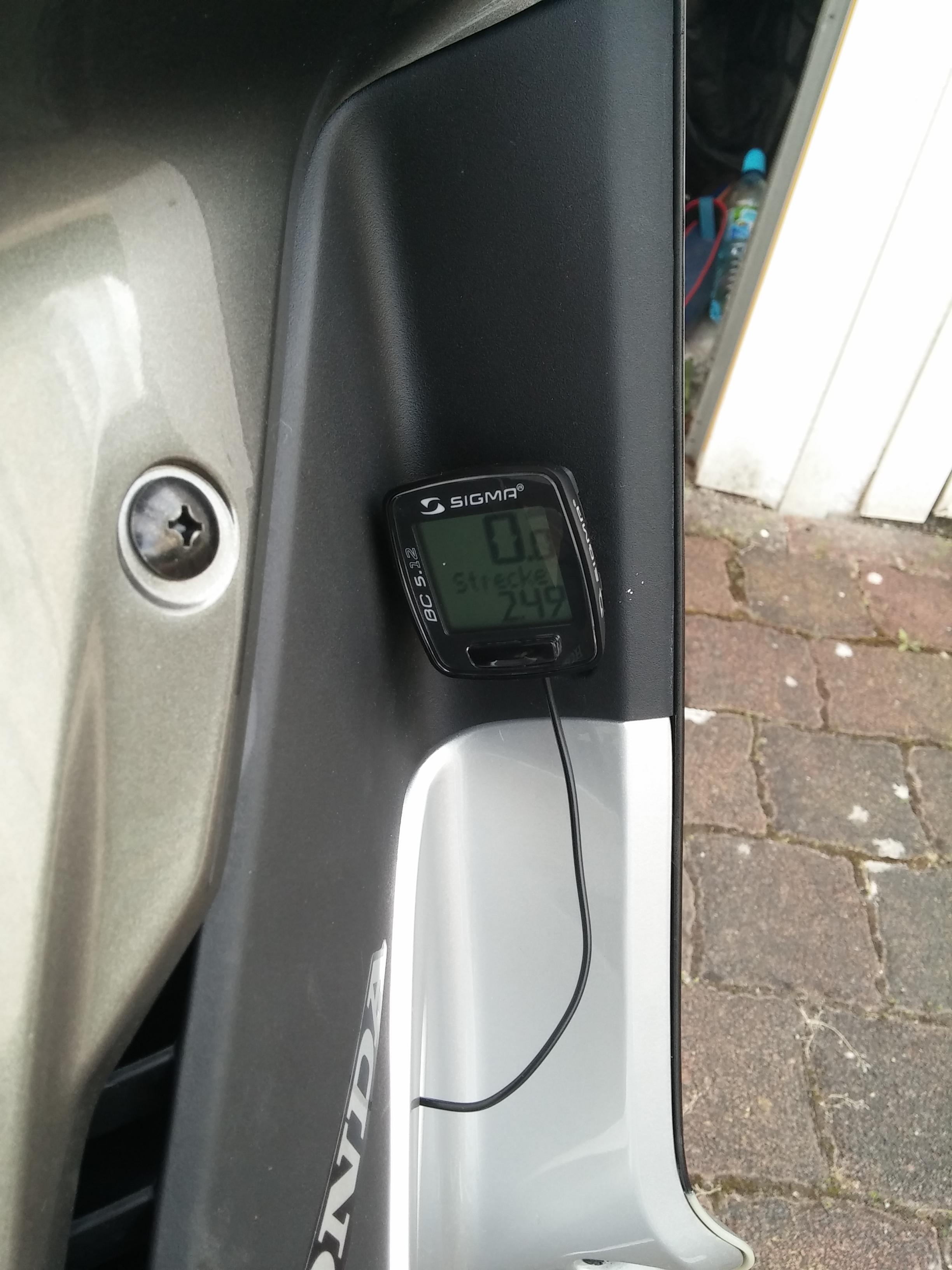

hab mir jetzt nen sigma tacho plus extra magnet bestellt.
berichte dann wenn ich es montiert habe.
vorteile:
tageskilometerzähler,
uhrzeit,
genauer tacho.

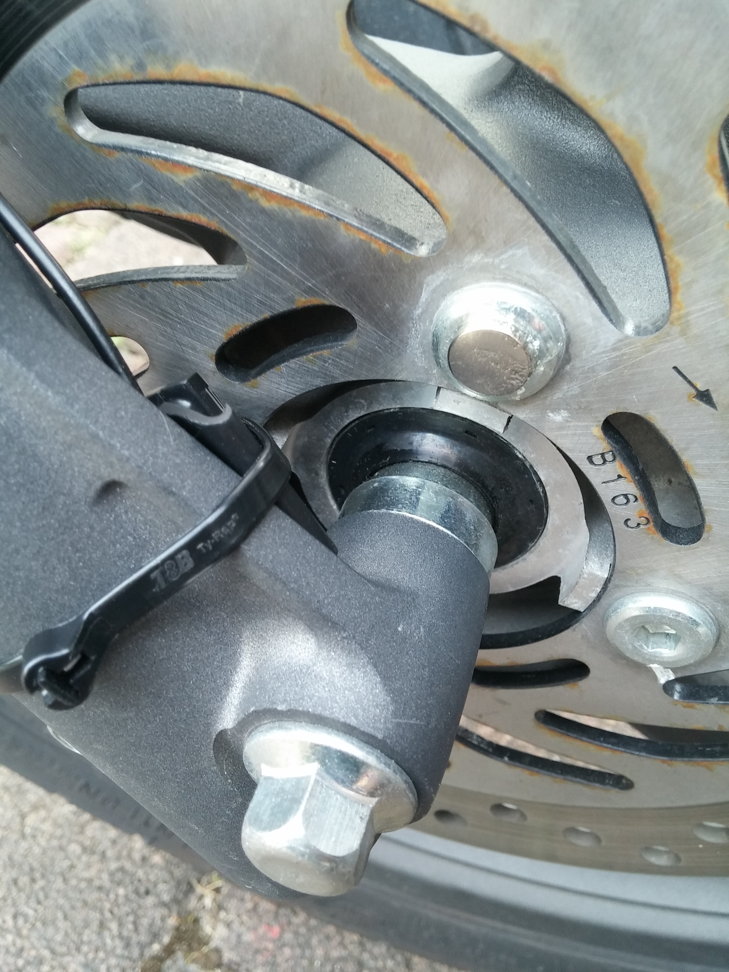

hi,
hab mal auf die schnelle nen sigma tacho angebaut,
magnet auf die bremsscheibenschraube geklebt.
sensor mit kabelbinder befestigt.
tacho mit klebepads befestigt,funzzt ganz gut :D
