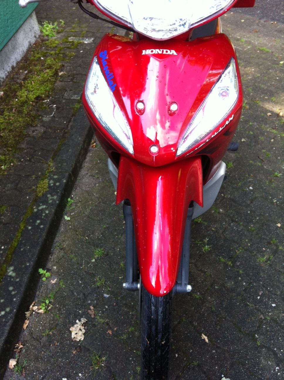

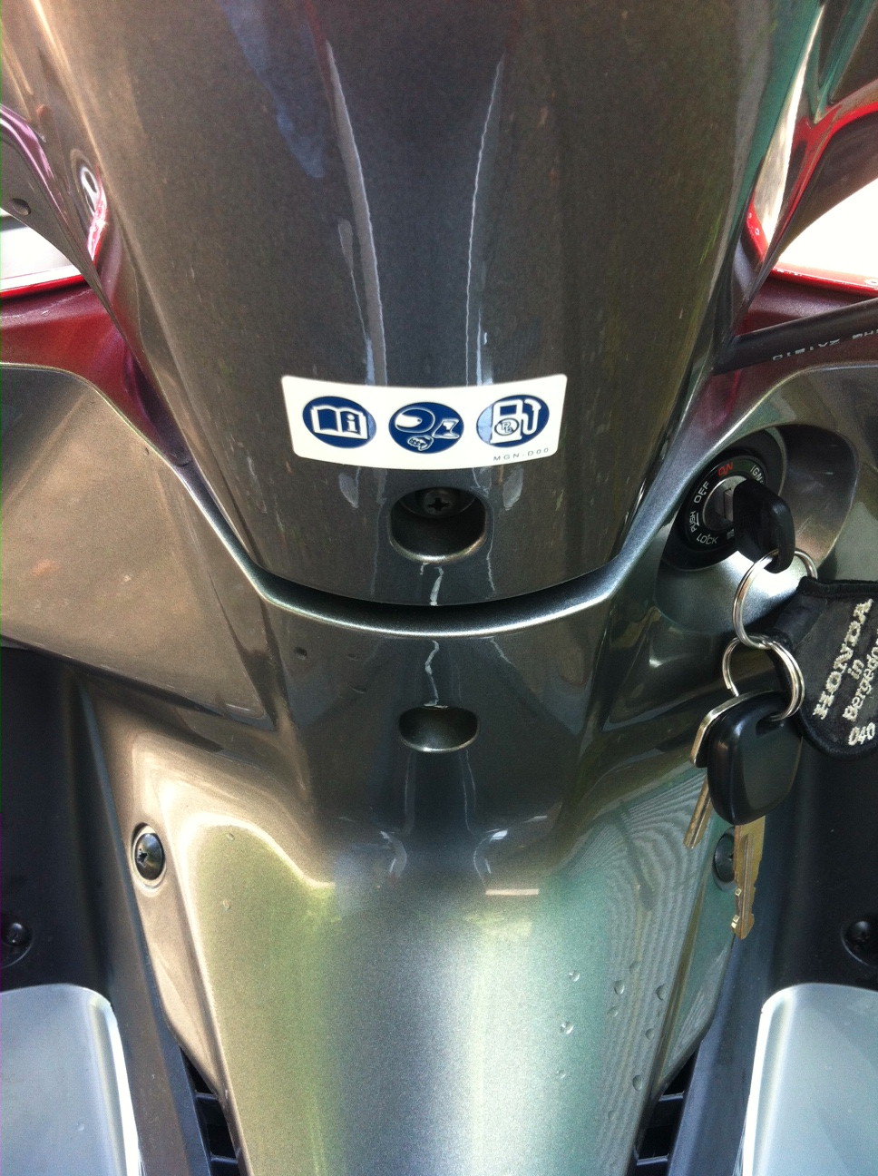

ich bin etwas Blind (!) Nie wirklich ich habe es nicht mal bemerkt dass der Wave nach Links zieht.
Habe hinten beim Lenker da wo 2 Schrauben auf einander Fluchten mal gerade gestellt und dann vorne mal geschaut , der ist wirklich nach Links verzogen. Und dann beim geradeaus fahren wieder auf diese Schrauben geschaut die waren nicht auf eine Linie. ich habe die ganze zeit die Spur automatisch korrigiert ohne es zu merken.
Siehe Bilder

Ein krummer oder schräggestellter Lenker ist KEIN Grund dass das Mopped auf eine Seite zieht! Auch wenn der getauscht ist zieht das Mopped immer noch! Da ist entweder die Gabel oder der Rahmen verzogen..... :cry:
Oder auch beides. Jedenfalls stimmt etwas mit der Spur nicht wenn dein Mopped nicht geradeaus fährt. Das nicht nicht mit dem Lenker zu tun. Wenn er krumm ist dann wir es ein Hinweis sein auf einen Schaden am Fahrwerk oder Rahmen. Wenn du noch Garantie hast so melde ich beim Händler wenn nicht so kontrolliere zuerst die Gabel.

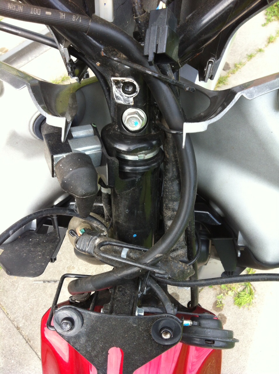

Stand der Dinge, wave oben ohne :
Der Lenker hat spiel lässt sich links rechts leich beweben nur wo ich was einstellen kann weis ich nicht so genau, wo muss ich ran?
In der mitte lassen ist ja gute Idee aber es muss weiter nach rechts, wieso hab ich überhaupt Spiel am Lenker ? Wegn dem Autofahrer ist mir schon klar aber woran liegt es wirklich, wie mache ich es wieder gerade fährt?

Hab dir 2 PrintScreens posted. Da kannst du sehen wie dein Lenker befestigt ist und wo du drehen oder drücken kannst.
P.S.
Versuche mal die Schraube, vorne in der Mitte (Ist eine 12er oder 13er so vom Schiff aus) fest anzuziehen. Damit der Lenker mit dem Gabelrohr fix verbunden ist. Auf dem Video sieht es so aus als die nicht wirklich angezogen ist, bzw. nicht satt dran ist.

Du meinst sicherlich die Blau markierte, die ist fest. Hab sogar etwas gelockert dann wieder fest gemacht. Trotzdessen ist immer noch spiel da.

Hallo. Das was ich da geschrieben habe ,bezieht sich eigentlich auf ein ' oben ' spielfreies System. Wo dein Spiel herkommt, kann ich weder erkennen noch mir oder Dir erklären. Sind die beiden, in der Zeichnung mit 24 bezeichneten Schrauben fest? War die Schraube mit dem Türkisen Punkt richtig fest ?oder ist das Loch vom Lenkrohr ausgeleiert ? UWE

KLex hat geschrieben:Hallo. Das was ich da geschrieben habe ,bezieht sich eigentlich auf ein ' oben ' spielfreies System. Wo dein Spiel herkommt, kann ich weder erkennen noch mir oder Dir erklären. Sind die beiden, in der Zeichnung mit 24 bezeichneten Schrauben fest? War die Schraube mit dem Türkisen Punkt richtig fest ?oder ist das Loch vom Lenkrohr ausgeleiert ? UWE
Hallo noch ma..
Türkis markierte war fest, mehr fest geht nicht .
24 hab ich nicht geschaut, kann ich noch machen. Was ist mit der einen dicken Ring unterm türkis markierten , da wo diese Schwarze teil zu sehen ist, direkt unter diesem ist eine dickere Ring.
Was mir aufgefallen ist ,dass sich der Lenker bewegen lässt wie du schon sagtest mit dem Beinen Das Rad festhalten und Lenkrad bewegen genau wie beim Fahrrad :)
Aber der Lenker ist eigentlich fest, jedoch lässt sich bewegen bzw. Verstellen, hat das was mit dem steuerkopflager auf sich vielleicht? Im Werkstatthandbuch ist dies als Möglicher Ursache mit aufgelistet.
Hab ich jetzt richtig verstanden Spiel dürfte es nicht geben? Wie ist es beim anderen Wavern könnt ihr den Lenker bewegen bzw verstellen wenn ihr das Rad mit Beinen fest hält?
