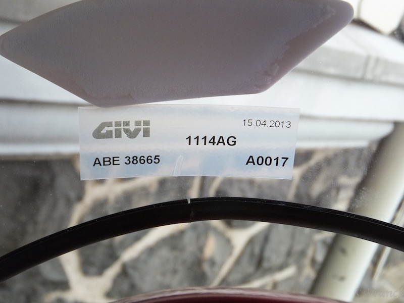

Noch was zum Windschild, hier die Daten:

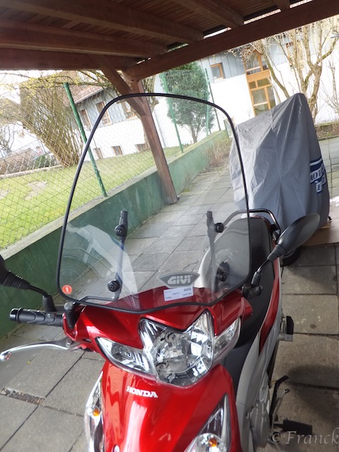

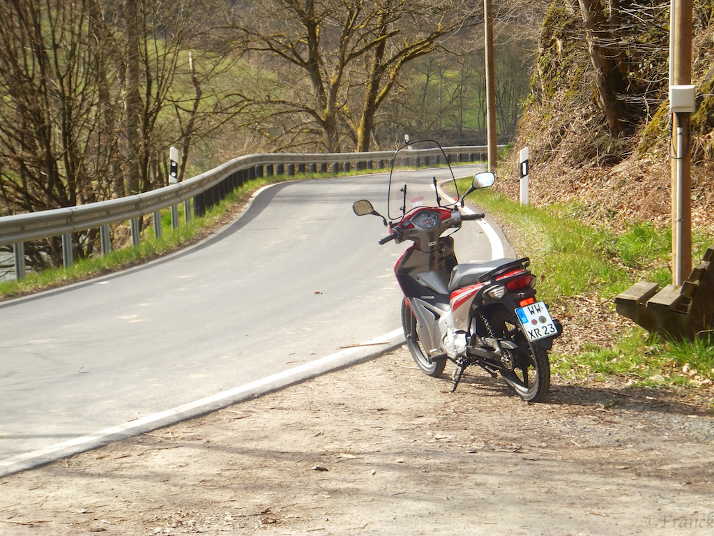

Was zur Scheibe, die sieht ja riesig aus, geht mir aber gerade so bis auf Mund Höhe, muss mich also schon etwas falten, wenn ich durch die Scheibe blicken will. Heute war es extrem windig mit erfrischendem Regen, gut gegen überhitzen Fahrer und Motor.
Auf der Sommer habe ich mal eine Nasenbärverkleidung getestet, da flog mir fast der Helm vom Kopf. Diverse Scheiben bei Fahrten von anderen Sommer Besitzern waren alle deutlich niedriger und brachten Krach / Verwirbelungen mit sich. Die Givi erzeugt mit mir keine Luftwirbel oder spürbaren Unterdruck, ist auch leise, was mich sehr beruhigt. Klar, Gegenwind macht sich bemerkbar, dann wird es bei den heutigen Böen schon etwas zäh. Ob das ohne Scheibe deutlich anders wäre, kann ich mangels Vergleich nicht bewerten.
Was hinhaut, ist Nässe und Kälteschutz, die Jacke ist im Frontbereich deutlich trockener.

Ok, dann paßt das mit der Scheibe. Auf dem Foto wirkt sie doch größer. 15er Ritzel ist empfehlenswert wenn man sehr wenig in der Stadt fährt. Momentan hab ich eine 428er Kette für die es auch die Kombination 15/36 gibt und in meiner Region (Marburger Umland) ein guter Kompromiss ist.

ich kann dir sagen das bei mir der einzige grund der puig scheibe die gschwindigkeitssteigerung war .
die givi in der form gibt es erst seit 2 jahren mit erscheinen der wave für diese modelle .
puig is vom wind her n witz ..... mit der bläst mir alles an hals und unteren helm bereich was sehr nervig ist und anderen auch so geht .
denk deine verbaute scheibe is mom der beste kompromiss was das das ganze angeht.

Was mir heute in den Windböen aufgefallen ist, dass Teil ist ausserordentlich steif, da wackelt oder klappert bislang nichts.
Beiträge: 7650
Re: Bin ja noch lernfähig....

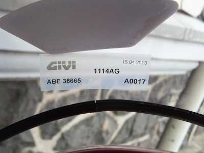

kannst du mir bitte auch die abstände der halter von schraubenkopf zu schraubenkopf ausmessen ?
also von den originalspiegelhaltelöcher wo ja jez das schild drann is .
wenn ich die masse hab und es geht sich um 1-2 cm raus
bestell ich es mir mal blind zum testen und anpassen .

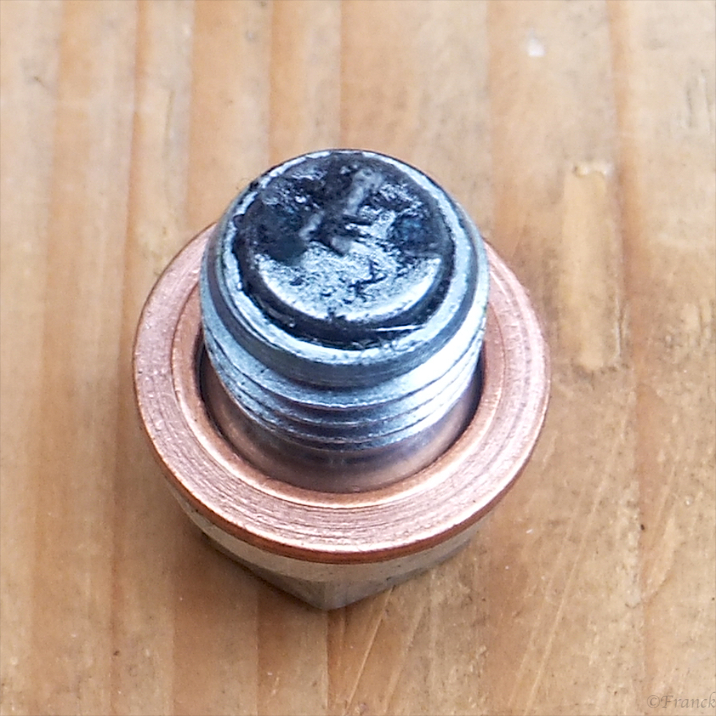

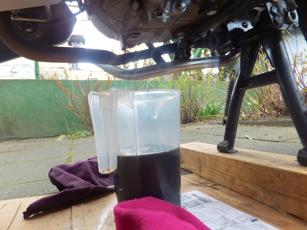

Nachdem die 300 km voll sind, zu Hause direkt das Öl abgelassen
Kamen keine sichtbaren Späne mehr mit, etwas undefinierbares, aber offensichtlich am Magnet klebendes erledigte die neue Schraube
Bevor einer fragt, ja, ich füllte auch 0,8 Liter frisches Öl ein :aetsch:

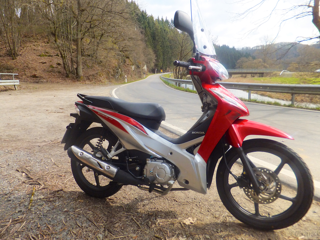

Der Motor wird langsam etwas lebendiger oben raus, Übersetzung gefällt mir jetzt gut. die Reifen sind wirklich nicht übel auf einem engen bergab Kurs kam ein GS Fahrer mit Lady hinten drauf doch etwas ins Grübeln, was da im Rückspiegel hängt 8-)
Etwas Spielerei, nicht so umfangreich wie bei dem Inn-Wave Vergleich, Umfang Hinterrad gemessen
