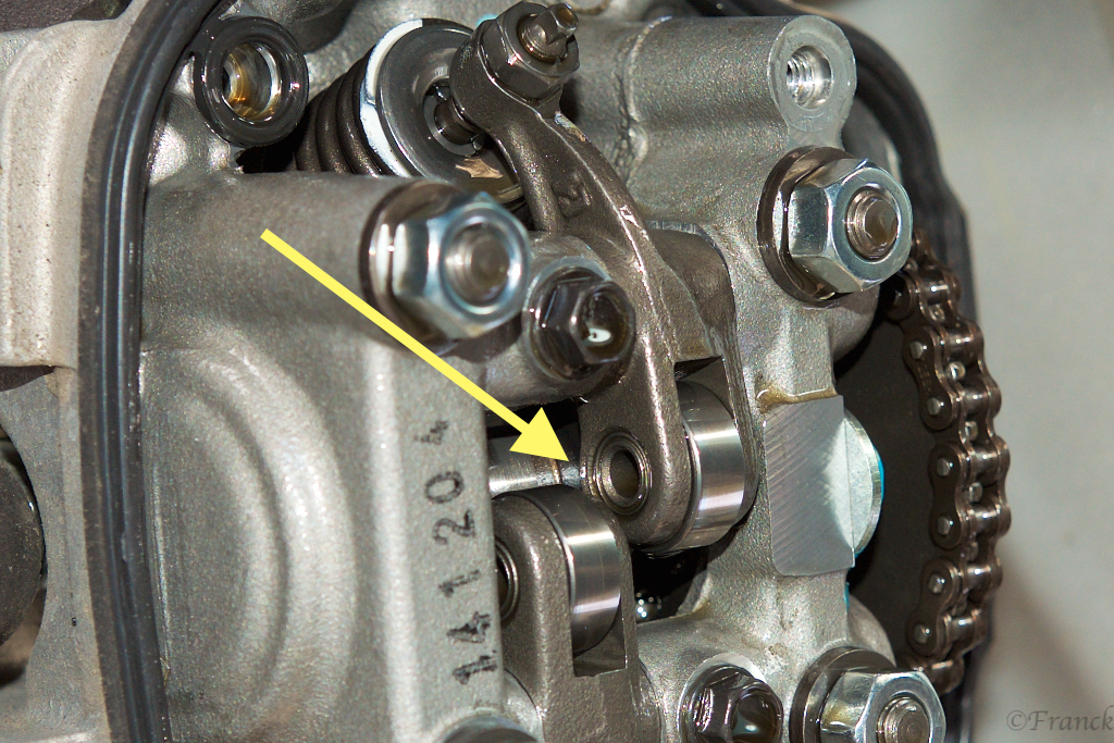

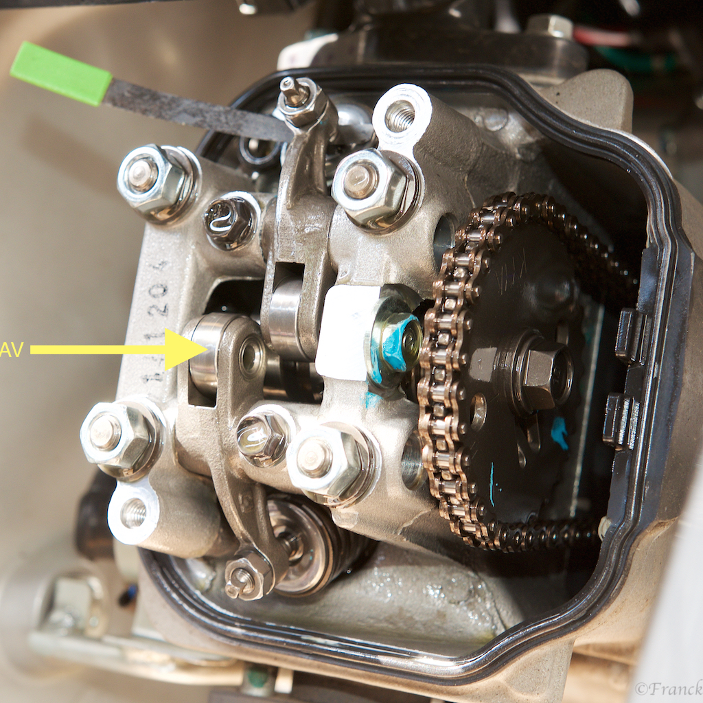

Hätte ich eine Hebebühne.....WE11ENR31T3R hat geschrieben:hallo old man,
danke für den bericht! da ich ja in sachen ventilen jetzt etwas * hüstel hüstel * sensibel bin, frage ich sicherheitshalber nach (besser ich mach mich lächerlich als den motor kaputtdu schreibst:
meine Infrastruktur zum Schrauben ist der Carport
Habe auch die Zündkerze nicht rausgeschraubt, bei 1000 km wohl vertretbar.
Auf Grund der Bauweise kann die Stellung der Nocken gut kontrolliert werden.
Ist das Ventil, egal ob EV oder AV in einer Stellung, wo der Rollenkipphebel nur minimal von der Nockenwelle unter Druck gesetzt wird, bekommst du die Lehre nicht rein.
©Honda Ausser im Bereich der Ventilüberschneidung sind nicht beide Ventile gleichzeitig geöffnet, ist auch mit der Hand spürbar, ob der Kipphebel entlastet ist, oder nicht.
Will auch niemand zu meiner Methode „überreden“, zumindest bei mir funktioniert sie.

Grundsätzlich ist die Anleitung im Werkstatthandbuch natürlich richtig, wer nicht 100% mechanisch fit ist, sollte sich danach richten.
Bei dem Wave Motor ist optisch klar zu erkennen, ob die Nockenwelle den Kipphebel unter Druck setzt.
Bei meinem Diesel ist die Einstellung nach Markierung unmöglich, da kommt man ohne das halbe Motorrad zu zerlegen, nicht hin.
Da wird das grundsätzlich so gemacht, Einlass voll offen, Auslass prüfen/einstellen und umgekehrt.
Habe ich einfach bei der Wave getestet, nach der Korrektur EV mehrfach Motor durchgedreht, nachgeprüft, hat gepasst.
Aber wie gesagt, mein Weg als Kfz-Mechaniker und Techniker, siehe Satz 1

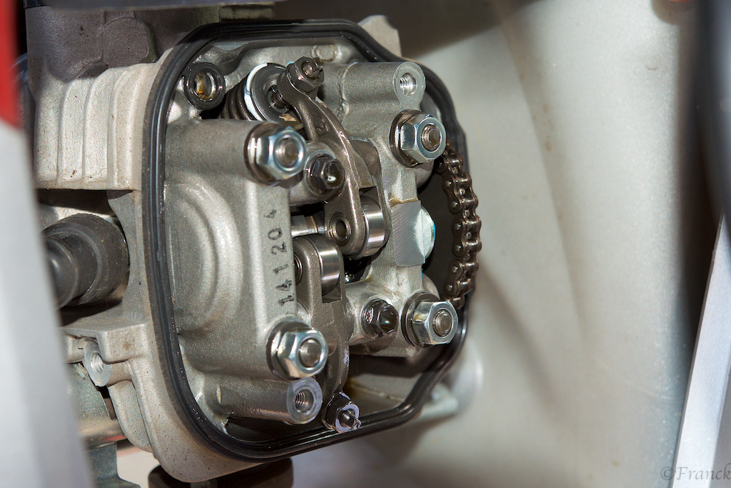

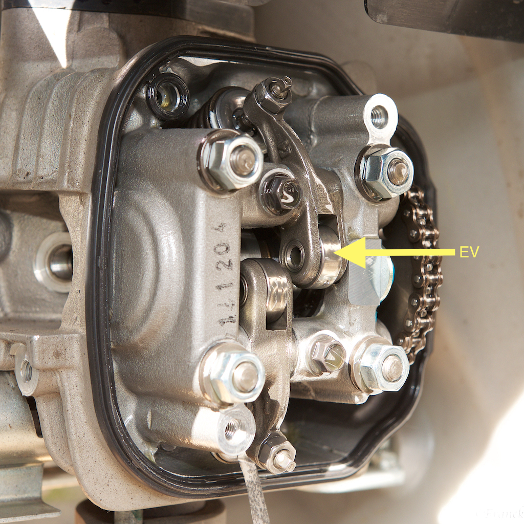

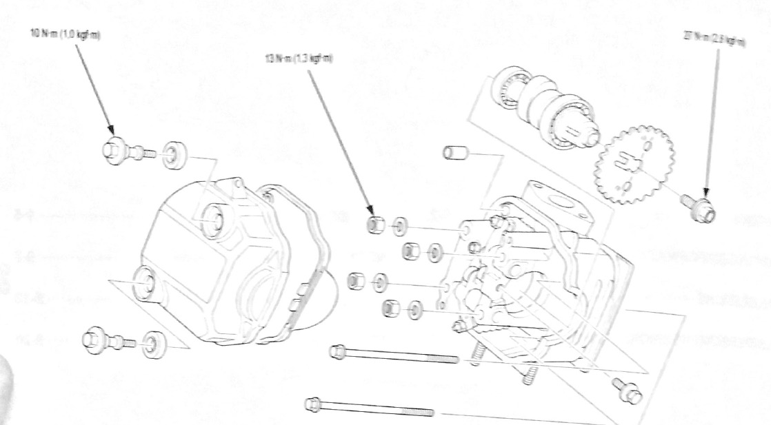

Ich habe das ganze jetzt noch einmal detailliert getestet und abgelichtet, was mach man nicht alles für das Forum
Laut Werkstatthandbuch und rein optisch hat die Wave keinen Autodeko.

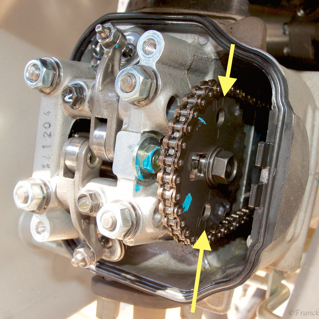

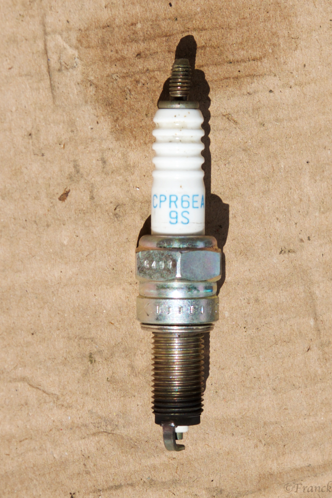

©Honda Ich schraubte die Kerze raus, damit der Motor besser durchdreht. Dann stellte ich den Motor auf die OT Markierung, dabei fiel auf, dass er immer etwas weiter dreht, will ich richtig exakt auf der Markierung bleiben, muss ich den Steckschlüssel festhalten
Markierungen am Nockenwellenrad passen, beide Kipphebel sind unbelastet. In dieser Stellung lassen sich beide Ventile prüfen, ggf. einstellen, Spiele gemessen, 0,1 passt.
Jetzt meine Methode AV voll offen, EV geprüft, gleiches Resultat wie oben.
Das ganze mit EV offen, AV geprüft Wie erwartet, Spiel 0,1mm
Resümee:
Beide Systeme funktionieren, mit meiner Methode erspart man sich das öffnen des oberen Stopfens, was aber nun wirklich nicht der Aufwand ist.
Viel falsch machen kann man auch bei meinem System nicht, solange der zu prüfende Kipphebel Spiel hat. Bekomme ich die Prüflehre nicht zwischen Kipphebel und Ventil, auf jeden Fall die korrekte Position der Nockenwelle prüfen, bevor hemmungslos das Spiel vergrössert wird
Ob es Tuning Nockenwellen gibt, bei denen die Ventilüberschneidung so gross ist, dass diese Methode nicht funktioniert, kann ich nicht beurteilen
Resümee:
