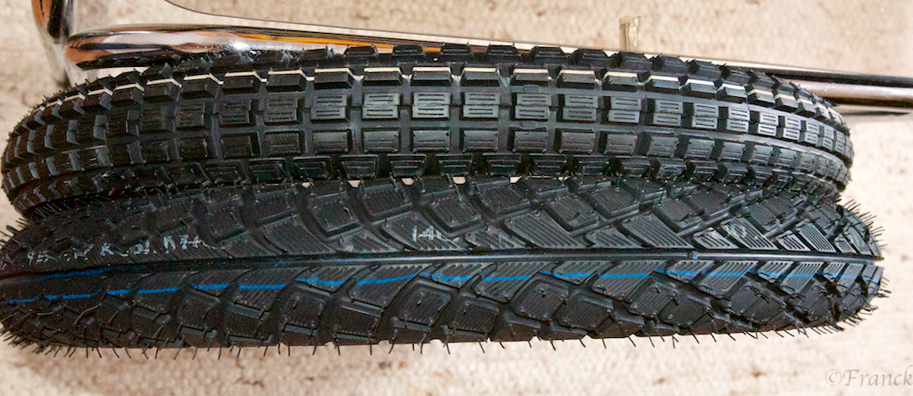

Hat jemand einen Ti, wo ich den Sava Mediterra mc51 2.5 -17 beziehen kann?
Re: Wave Allwetter Vorderreifen K58 CST?
Hi OldMan,
die Sava MC51 Mediterra sollte es hier geben,
kann mir nicht vorstellen das der Händler nur an
andere Händler liefert. Einfach mal anrufen: (05 21) 9 82 43 10
http://www.boxenstopp.de/produkt-info/S ... -MC51.html
Falls das nichts wird oder ist wie auch immer gibt es
günstige Alternative. Die Savas haben zwar M+S Kennzeichnung,
sind aber Straßenreifen.
So wie ich dich verstanden habe sollen die Reifen auch
insbesondere für den Winter, für Matsch und Schnee geeignet sein.
Ein Mud-Reifen, ein Schlammreifen, kein Moto-Cross Reifen also.
Ein richtig grobes Enduro / Trail Straßen-Stollenprofil ist dafür besser geeignet.
Dummerweise haben diese Reifen meist keine M+S Kennzeichnung.
Die Polizei interessiert das im allgemeinen nicht.
Die will "grobe Stolle" , keinen M+S Slick aus dem Streifenwagen
heraus sehen und gut.
Eine CUB mit ihrem niedrigen Gewicht, niedriger Sitzposition
und grober Stolle dürfte dem Ideal eines 2-spurigen
Winter-Mopeds ziemlich nahe kommen.

Danke, Hinterrad ist klar, der 80/90-17 Winterschluffen von Heidenau.
Fürs Vorderrad scheint es ja keine wirklich legale Alternative in 70/19-17 zu geben.

Danke für die Informationen, gerade eben bestellt, Vee Rubber für vorne, Heidenau für hinten
Hi OldMan,
die Profiltiefe vom VeeRubber VRM-021 beträgt 5,5mm.
Wie tief ist das Profil des Heidenau ?
