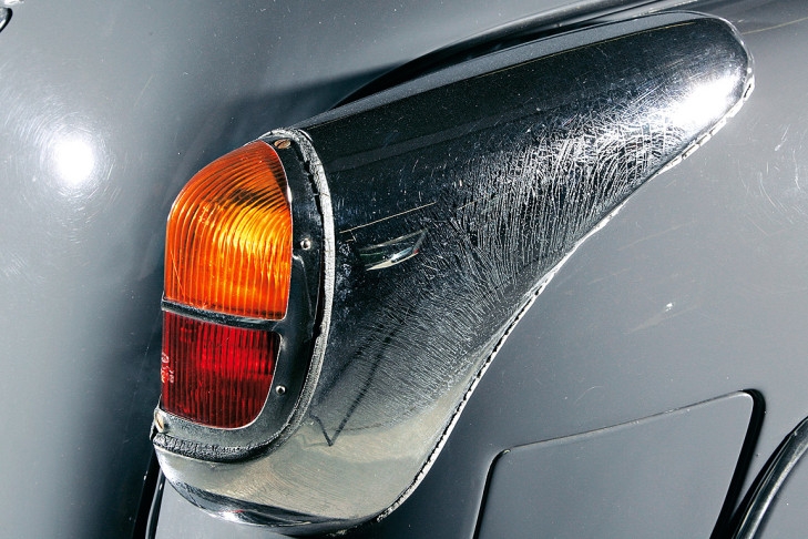

Hier ist ein Test von Chrompolituren und Anwendungstipps
der Auto Bild Klassik Profis.
Die beste Testnote bekam das günstigste Mittel,
die bekannte Nevr-Dull Watte war tatsächlich nicht so der Bringer Hilly, aber gut im Finish...
Die Mittel enthalten einen hohen Schleifmittelanteil und tragen damit ganze Schichten ab.
Bis nichts mehr da ist wie Harri schon sagt.
Also weniger ist mehr.
Wachsen / versiegeln nach der Politur ist wichtig.
IGN verwendet z.B. WIKO Rostschutzwachs zum sprühen. http://www.autobild.de/klassik/artikel/ ... 78611.html

Ich bin seit Jahrzenten von Never Dull und WD40 überzeugt. Gehört imho in jede noch so kleine Werkstatt. Nur blöd dass es hier WD40 an jeder Ecke gibt aber Never Dull ist eben nicht never dull beim Suchen, sonder ganz schön dull beim suchen weil hier nicht erhältlich. Jedenfalls dort wo ich schon überall gefragt habe.
BTW, die Kratzer auf den Bild kommen nie und nimmer von Never Dull!!!
