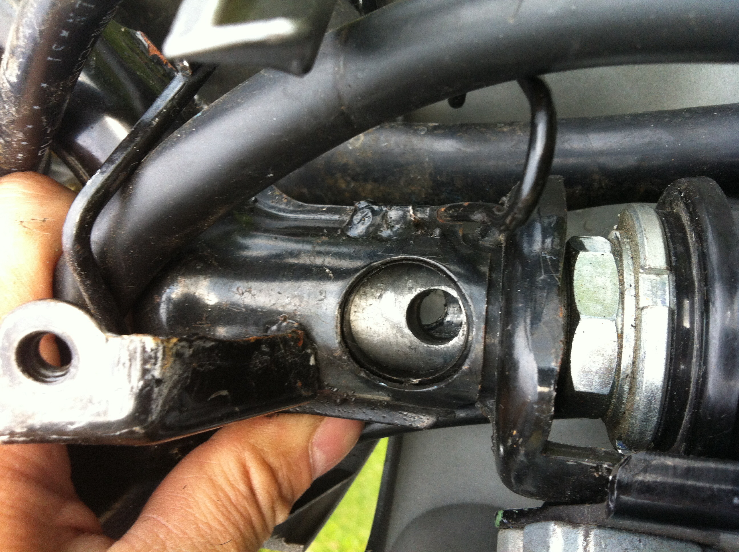

Da wird wahrscheinlich die Bohrung für die Schraube im Steuerrohr ausgeschlagen sein.
Normal muss die Gabelbrücke neu, man könnte aber auch das Loch aufbohren und eine Hülse einsetzen.

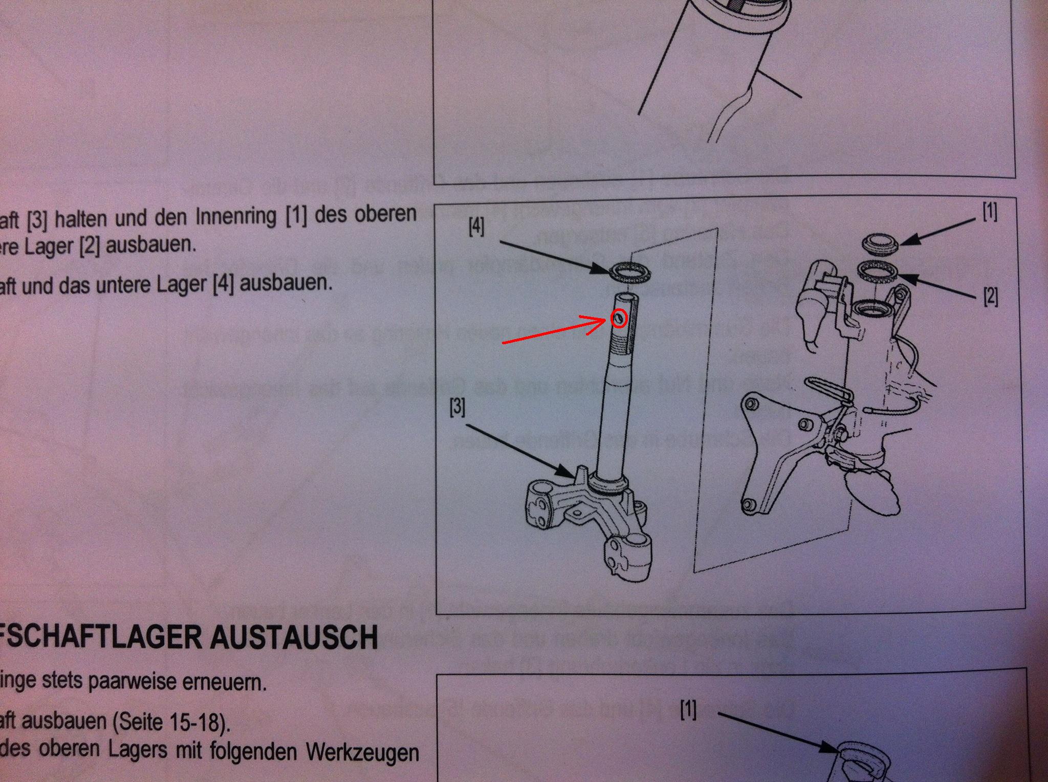

Du meinst die Steuerkopflager oder? Und welche Schraube meintst du genau, kanns du aus der Zeichnung sagen ?
ich hab jemanden aus der Arbeit gefragt der kennt sich bischel aus. Er meinte auch Steuerkopf , sollte man austauschen meinte er.
Sowie es aussieht brauche ich Ersatzteil. 1x Steuerkopflager

Ich meine die Bohrung, die Du im Bild unterhalb der Position 4 siehst.
Hier markiert zur Verdeutlichung:
Möglich wäre auch noch, dass das Gegenstück (die Bohrung im Lenker) ausgeschlagen ist - das solltest Du aber sehen, wenn Du den Lenker drehst.

bike-didi hat geschrieben:Ich meine die Bohrung, die Du im Bild unterhalb der Position 4 siehst.
ah jetzt verstehe ich was du meinst da wo eigentlich der Lenker fest geschraubt wird.
Falls du den meinst da ist kein Spiel. Falls du das Video gesehen hat, es dreht sich unten bei 1 u 2 wenn ich mit Beinen festhalte und Lenker bewege.
Vielleicht sollte ich mal den Lenker abbauen um zu schauen ob du doch Recht hast ?

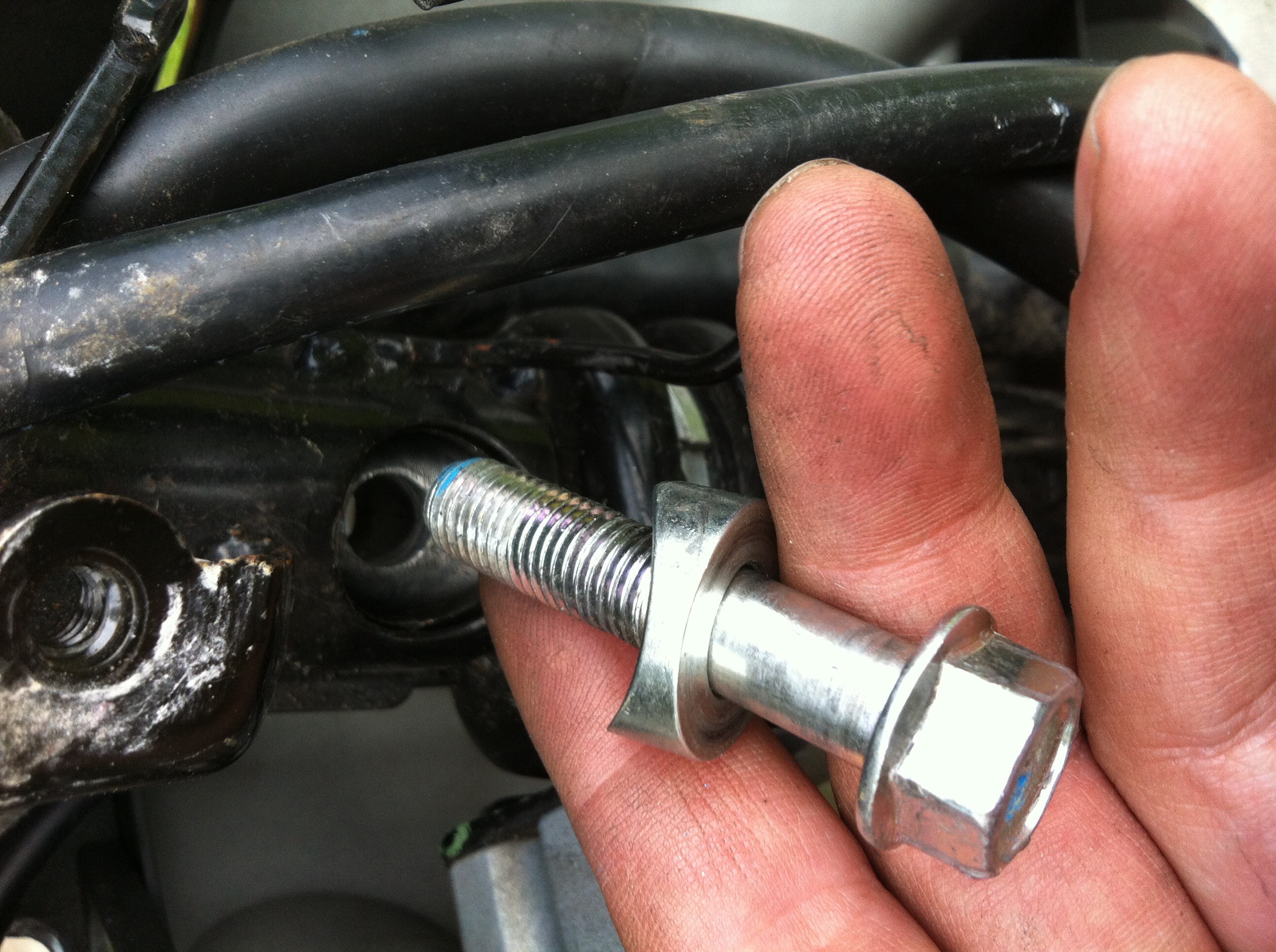

So die schraube ist raus. Es muss doch irgendwie möglichsein den lenker einzustellen dann zu fixieren bzw festschrauben.

Theoretisch ist es doch machtbar kleinere Gebogene Mutter zu nehmen dann könne man den Lenker weiter einstellen. Oder etwa nicht?
