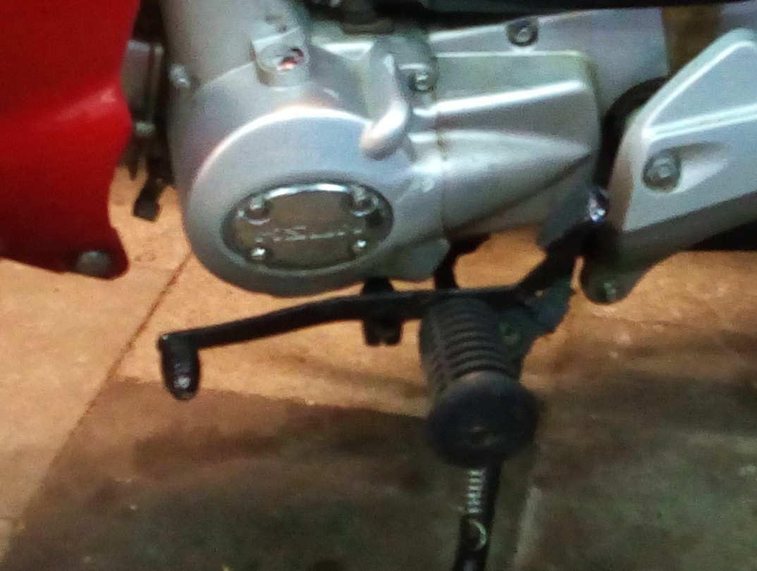

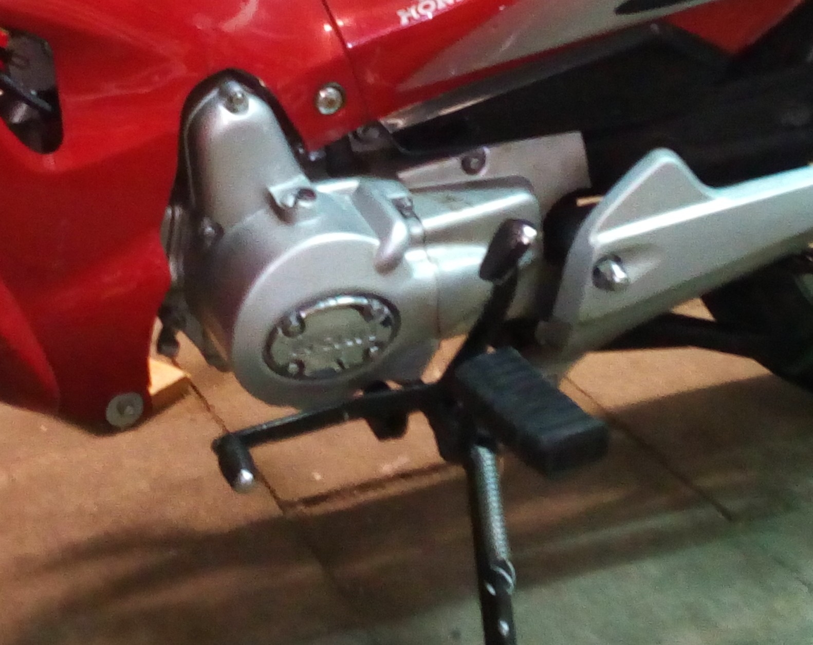

Bzgl. der blöden (serienmäßigen) Schaltwippe an Maos Rache kann ich nur sagen, dass ich bei allen Fahrzeugen in der Familie die Schaltwippen folgendermaßen modifiziert habe:
In der Mitte des hinteren Auslegern von unten zu 3/4 eingeflext, dann das Ende 5-6 Zentimeter nach oben gebogen und die entstandene Lücke wieder zugeschweißt. So können alle Fahrer gut und easy auch mit Latschen und/oder Riesenschuhen rauf- und runterschalten, wie sie wollen. TOP.

Machst du mal ein Bild für mich ... Bittebitte

Dito :laugh2:
Re: Ich glaube ich *will* auch!
Unbedingt Bernd, die Schaltwippe muss ich sehen :up2: :inno2:

...miese Qualität, aber man kann es "erahnen". Morgen in Hamm kann man es "in natura" sehen..... hatte ich schon gaaanz lange so. Sieht komisch aus, funktioniert aber super. Bei meiner anderen "späte Rache des großen Vorsitzenden" ist es nicht sooo weit nach oben.
Zuletzt geändert von Bulli am Fr 9. Sep 2016, 21:28, insgesamt 1-mal geändert.
Scharf Bernd :respekt:

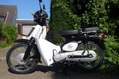

Das hier wär doch was für Olster und Werner...
ganz lässig mit 3-Gang...

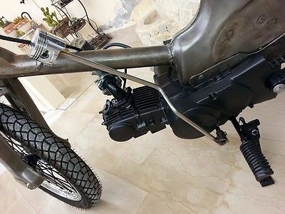

Modellvariante 2 (fährt mein Sohn)
Die Handschaltung finde ich geil!!!!! :up2:

Hab ich mir gedacht das dir das gefällt Andy :prost2:
Für Thrifter ist das ein klacks... :sonne:
Gausi würde vermutlich einen Schaltautomaten bauen,
frei programmierbar...
Done dann Gausis Automaten mit 80 Jahren auf Gedankensteuerung
erweitern oder so...
Zuletzt geändert von IGN am Fr 9. Sep 2016, 21:36, insgesamt 2-mal geändert.

....aber nur optisch!! Im wahren Leben sind dann nämlich:
- die Schaltwege eeewig lang
- das Gewicht auf der Welle auf Dauer nicht soo nett für den Wedi der Schaltwelle
Tut mir ja auch leid...., wo es doch so gut aussieht..... :twisted:
...dann muss noch so eine Art Hebelgetriebe her Bernd...
das kriegen die Jungs schon geregelt...
denen trau ich alles zu...
Natuerlich hast du Recht, Bulli, aber geil sieht es doch aus! :sonne:
Genau Andy :up2: ,
der "schau hin Faktor",
was ist das für ein Bike ???
ist ja auch wichtig...
