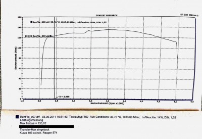

Hallo ThienHai,
der Motor wird nicht schwächer, wenn Du ständig mit mittleren Drehzahlen fährst!
Aufgrund der langhubigen Auslegung bringt es nichts, die Gänge auszudrehen. Ich habe leider noch keine Drehmomentkurve von der Wave gesehen, aber sie wird recht flach verlaufen. Das bedeutet, dass zwar bei 5.500 U/min das max. Drehmoment erreicht ist, aber bei 2.500 U/min nicht großartig darunter liegen dürfte. Nach 5.500 U/min dürfte die Kurve steiler abfallen, als sie bis dahin gestiegen ist.
Wenn Du also ständig bei mittleren Drehzahlen im gefühlt stärksten Bereich des Motors fährst, machst Du alles richtig und fährst nebenbei noch am sparsamsten! Also weiter früh hochschalten!
Ich habe leider kein Leistungsdiagramm der Wave gefunden, daher zur Verdeutlichung hier mal eine Drehmomentkurve einer Harley. Die Kurve der Wave sieht aber sicher vom Verlauf ähnlich aus, wenn auch mit anderen Werten... ;)
