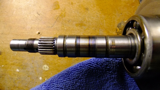

Beiträge: 7427
Re: Ausrollen vor Ampel?
hallo Reinhard,
nicht ganz. Schalte mal vom 1. Gang in den Leerlauf. Nach ca. 3 Sekunden hörst Du die Kupplungsglocke mit dem Getriebe hochlaufen ( leise zu hören ) obwohl die Fliehgewichte innen anliegen. Die KW über die beiden Schmierbohrungen nehmen die Glocke im Leerlauf mit.
Um diesen Verschleiß (im Bild zu sehen re. neben der 2. Nut) zu minimieren habe ich mir das angewöhnt. Bei Gausi`s KW (Schnatterthread) sieht es noch viel wilder aus als hier bei meiner KW.
Gruß Karl :prost2:

Beitrag von thrifter »
@Karl:
Irgendeine Lagerstelle wird sich immer drehen, wenn der Motor läuft. Schaltest Du in den Leerlauf,
verlagerst Du das dann bestenfalls ins Getriebe. Hast Du die Lagerstellen da mal untersucht?
Ich sehe das aber eher vom fahrtechnischen Aspekt. Immer den Gang drinzuhaben (vor dem Losfahren)
ist im alltäglichen Straßenkampf ein derartiger, ich sag mal, Präsenzvorteil, daß ich ihn auf keinen Fall missen möchte.
Beiträge: 7427
hallo Reinhard,
das mache ich nur bei einem längeren Halt z.B. am Bahnübergang, sonst nicht. Das hab ich auch so geschrieben.
Damit möchte ich`s auch gut sein lassen.
