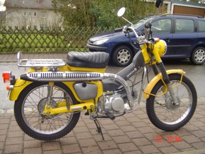

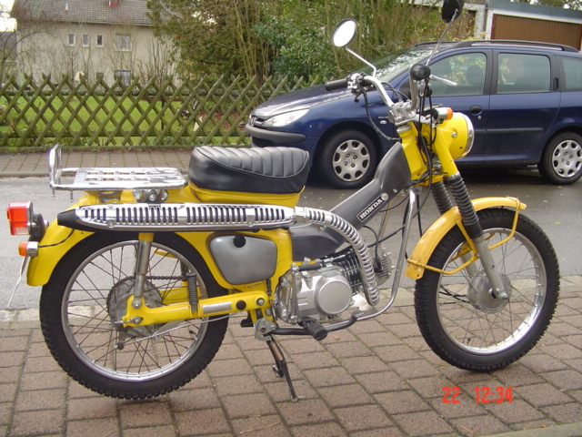

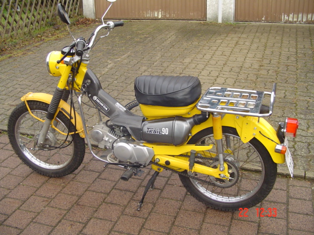

Man kann ja sich auch eine CT 90 / 110 besorgen und entsprechend umbauen, entweder mit CT 90/110 Motor rumfahren oder gleich entweder einen 97ccm Honda Wave Vergaser Motor bzw 110ccm Honda Nice Vergaser Motor einbauen, die gibts neu bzw überholt in Deutschland unter 1000 Euro. Teilesätze ohne Motor gibt es ja z.B. bei Ebay ab 700 Euro, dazu kommt noch TÜV in Höhe um die 100 Euro. Da liegst du wahrscheinlich mit Fahrkosten in Deutschland um alle Teile zusammen zu bringen, evtl. auch für den TÜV bei ca 2000 Euro.
Die wenigen Plastikteile kann man ja weglassen.
Gruß Michael
