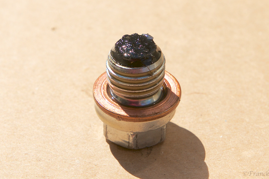

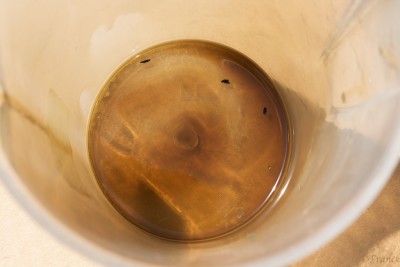

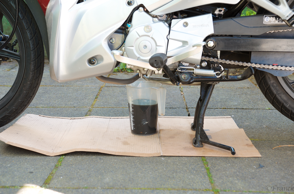

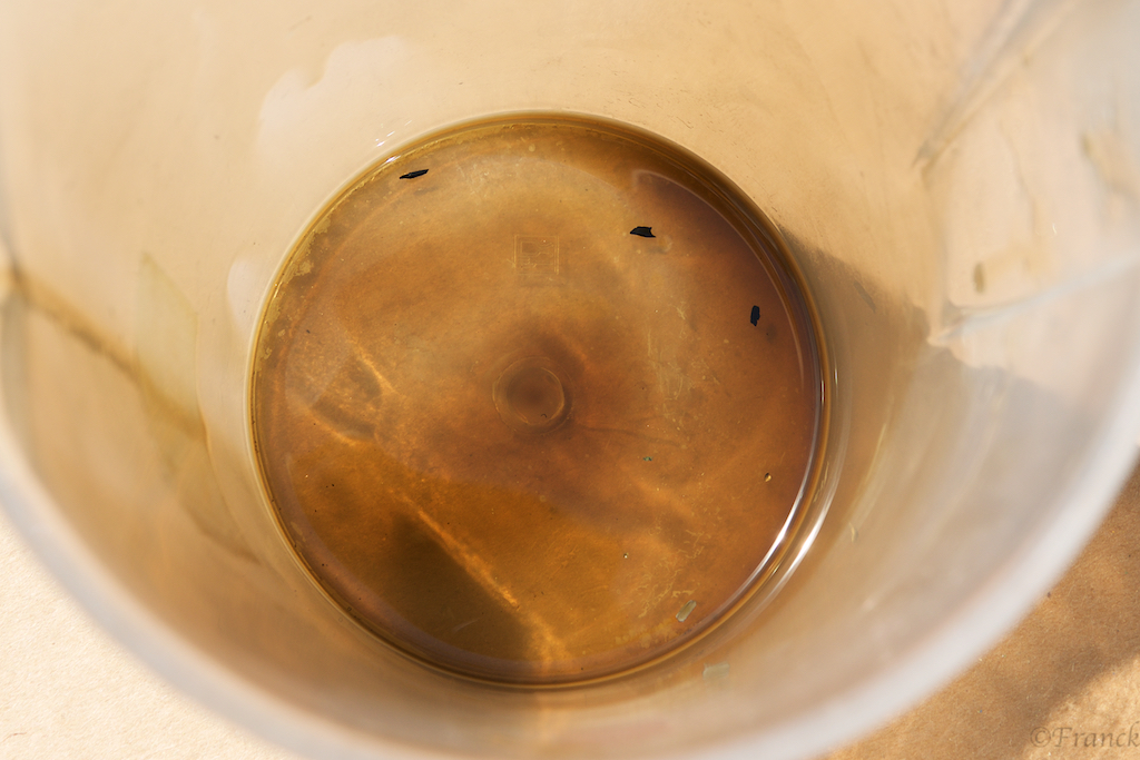

Bei 300 km flog das erste Öl raus, 15 er Ritzel und die magnetische Kellerharrer-Schraube bei 200 km rein.
Zuerst Öl raus, bei 80° Öltemperatur ausreichend dünnflüssig
Späne werden weniger
Die Schraube wirkt
Das kam rein

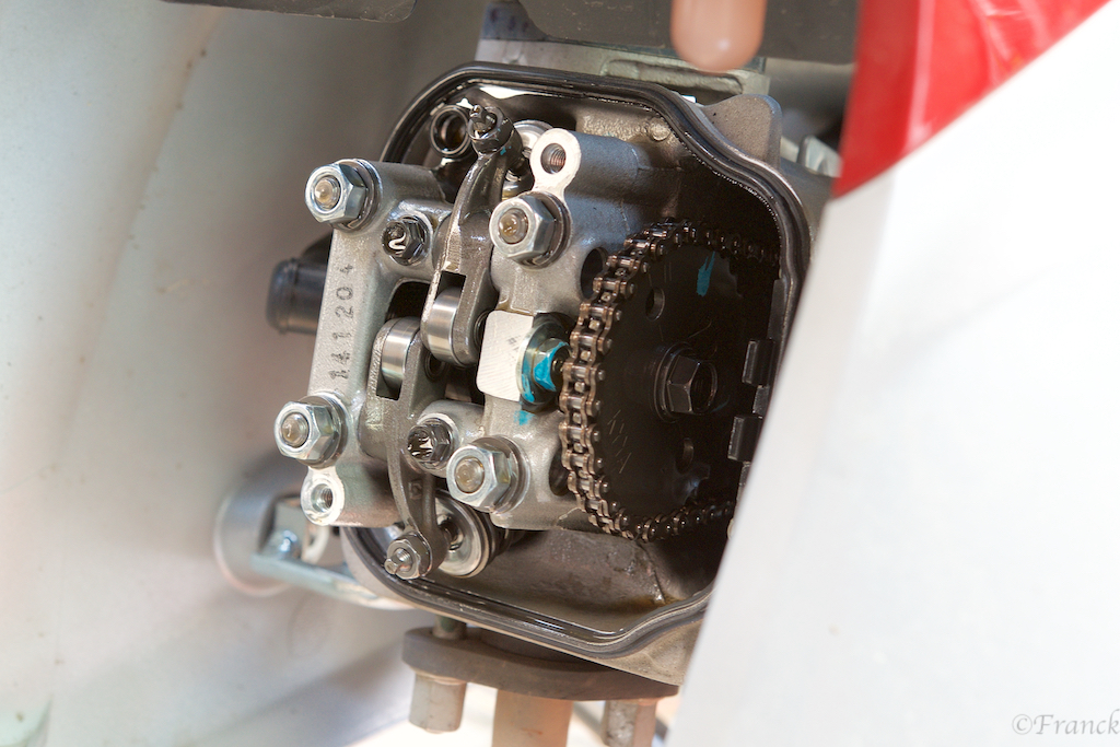

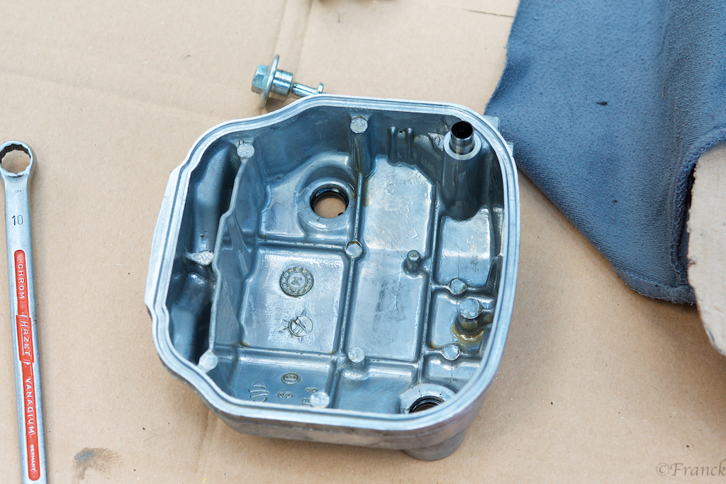

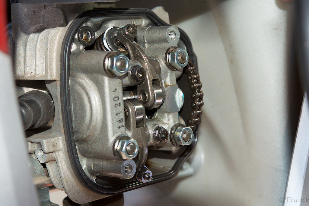

Ventildeckel runter, kein Schmodder erkennbar

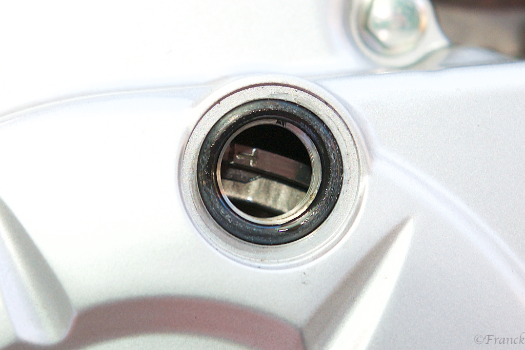

Der Blick auf den Kopf erfreut den Techniker, Rollenkipphebel, Gummidichtung am Deckel, gut gemacht!

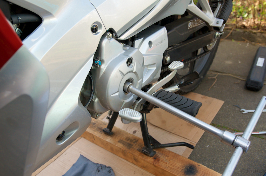

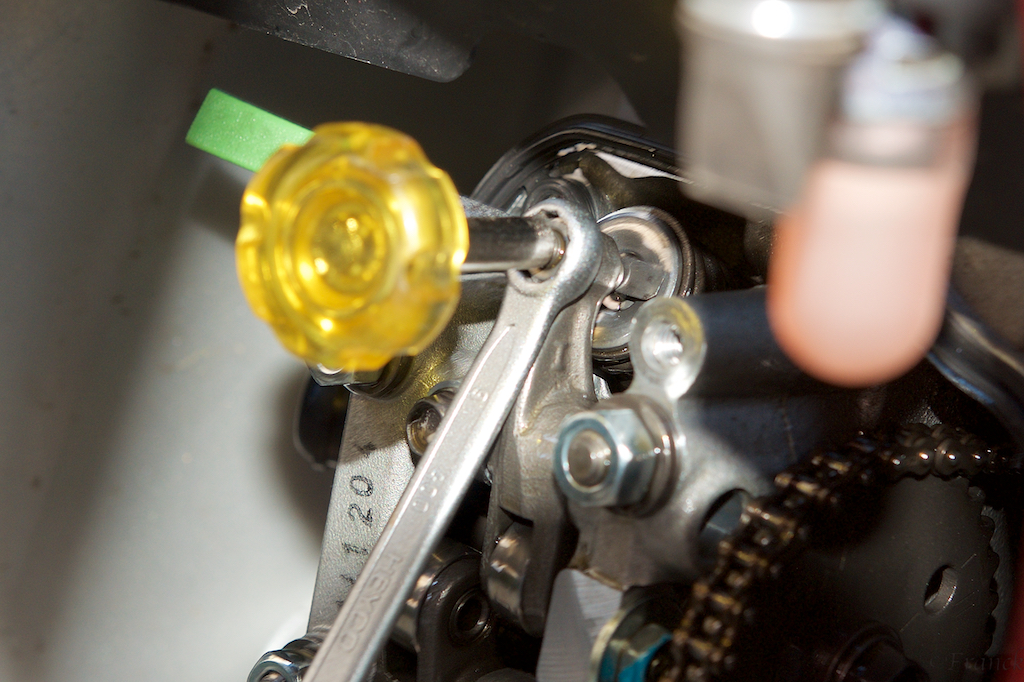

Ich habe die Seitenverkleidung nicht demontier, drehte den Motor mit 14 er Nuss durch, ginge auch über das Hinterrad

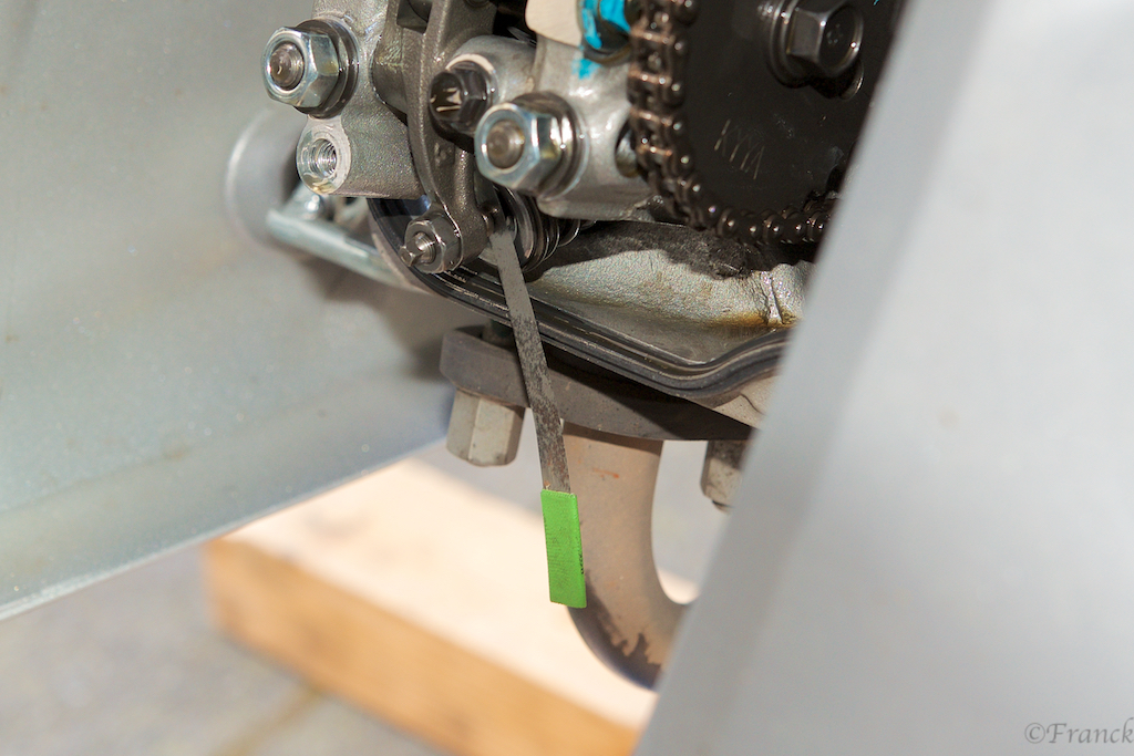

Mit der Markierung arbeite ich nicht, EV offen, AV zu und hat Spiel. Auslass passte mit 0,1, keine Korrektur erforderlich
Einlass war minimal zu eng, stellte ich nach

Mit Markierung meinte ich das hier

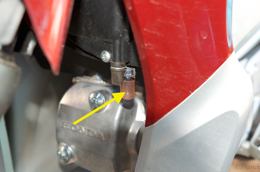

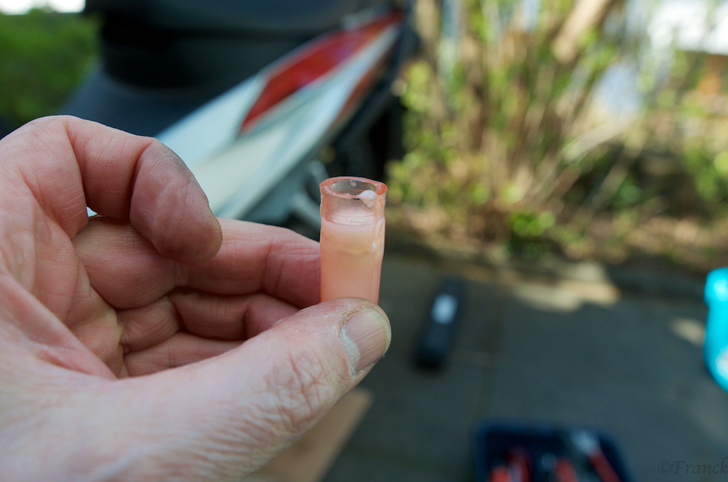

Der Luftfilter hat einen mini Überlauf für Wasser
Der war voll :shock:
vermutlich ein Resultat einiger Kurzstrecken

den pariser alle 1-2 wochen mal abziehn und ausleeren da kommt immer wieder was rein
und bei kalten temperaturen ist er schneller voll als im sommer .

das ist an der Inno ungleich schwieriger. Über die 2 Deckelchen hast Du nicht viel Platz vor allem beim EV (Einlassventil). Mit Spezialwerkzeug geht es aber recht gut.
Den Pariser kannst Du so gut wie nach jeder Regenfahrt leeren. Zur Sicherheit gibt es am Luftfilterkasten aber noch ein Gummiventil das sich bei zu viel Wasser öffnet und das Wasser abfließen lässt.
Die Japaner denken halt an alles.

Wenn man den Magnetschrauben umlegt, dann fliesst das Oel leicht ab - und man sieht trockene Spaene.
Wie war das EV?
Wie war das EV?
Man sieht auf jeden Fall, die Schraube funktioniert :up2:
EV war minimal zu stramm.
Was mich an dem Motor begeistert, neben den Fahreigenschaften, sind die Details.
Aufwändige Lagerung der Nockenwelle, Rollenkipphebel, eine zig fach verwendbare Gummidichtung Kopf<-->Ventildeckel.
