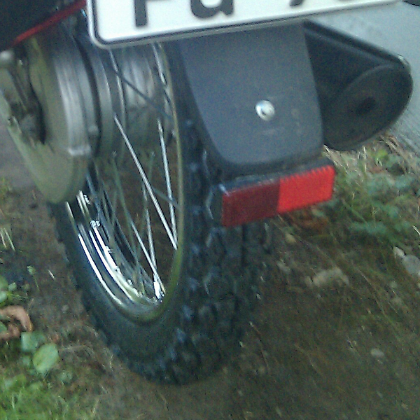

Re: Winterszeit
Hi Jim-Whizz, :superfreu:
die Plastikteile schützt Du vor Kratzern indem Du den groben
Dreck zunächst wegschwemmst, nicht wegreibst.
Eine Gießkanne mit etwas Haushalts Allzweckreiniger zum einweichen
erledigt das schnell und unkompliziert
Ein extra Putzwasser mit Waschwax und ein eigener Microfaserlappen
nur für den Lack hilft das keine Kratzer entstehen.
Schlecht zugängliche Stellen werden einmal vor dem Winter mit Sprühwachs behandelt,
gut zugängliche mit Lederfett. Dort nur mit viel Wasser aus der
Gießkanne das Salz wegschwemmen, bis zum Frühjahr nicht auf dem Winterschutz herumreiben
und ihn zerstören. Die ganzen nicht gefetteten Teile, insbesondere die
Kolben des Bremssattels brauchen viel Wasser. Die Kette nicht mit Spühfett behandeln,
sondern nach der Wasserdusche mit Getriebeöl aus einem Malerpinsel einstreichen.
Wenn deine Sitzbank Nähte hat müssen diese mit Lederfett eingestrichen werden,
sonst dringt Wasser ein und deine Sitzbank wird durch gefrorenes Wasser Hart wie
ein Brett. Das Lederfett hat auf der Kunstlederfläche der Sitzbank ansonsten nichts verloren.
Das wichtigste ist im Herbst eine perfekte Konservierung. Es schadet einer CUB nicht sie einfach
auf die linke und rechte Fußraste mit einem Lappen dazwischen abzulegen.
Da kommst Du zum konservieren und Putzen an Stellen ran. Unglaublich. Wie eine Hebebühne.
Während des Winters ansonsten nur kaltes Wasser aus der Gießkanne.
Über den Winterbetrieb einer CUB könnte man unendlich viel schreiben.
