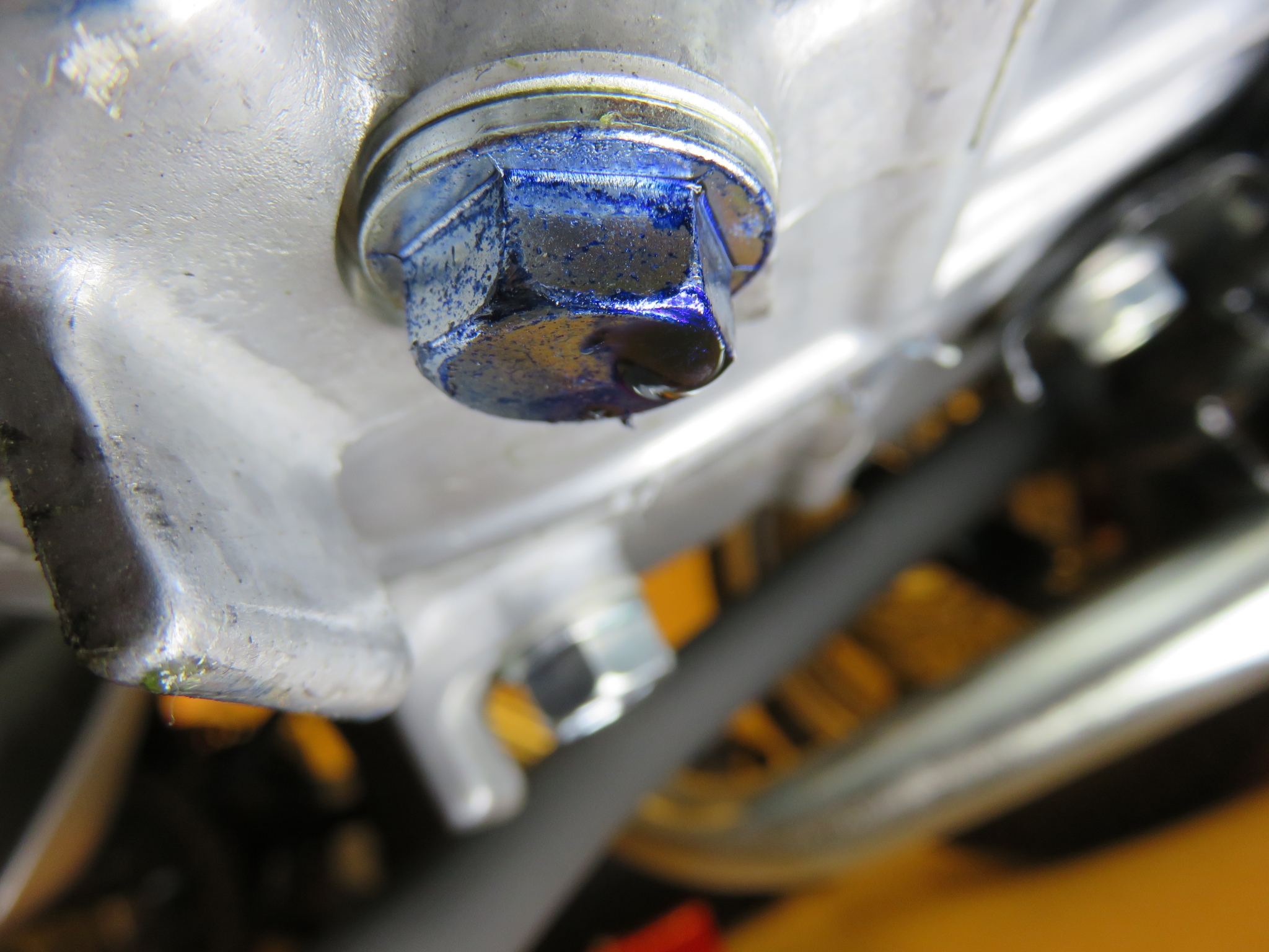

Bei Durchsicht meiner neuen Wave ist mir aufgefallen, dass sowohl die Ölablaßschraube als auch die Dichtschraube für den Kettenspanner reichlich mit einer flüssigen Schraubensicherung versehen sind. Ist das üblich bzw. auch bei euren Waves so gewesen?

das ist wohl eine Absicherung, dass durch Unbefugte nicht geschraubt wird.

Die Ölablassschraube ist nun ja geölt und mit Schraubensicherung versehen. Bin nun etwas verwirrt, lässt die sich nun leicht oder schwer lösen?
