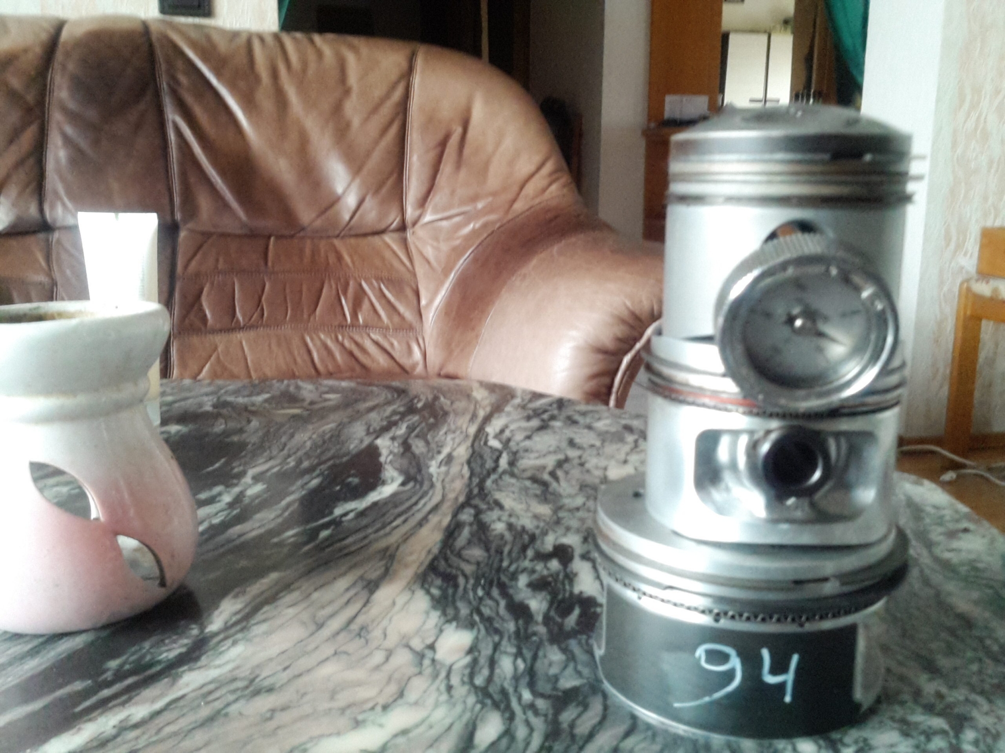

die R80RT von 1985 hatte Öldruck und Öltemperatur, auf der F650 habe ich diesen Stab und eigentlich will ich überall Vollinstrumentierung.
Aber in meinem Alter ist weniger bereits mehr.
ps: ja, ick erinnere mir (sagt der Berliner?)
