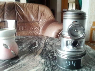

R45, Sportster, Big Twin-Kolben, Öltemperaturmessstab für BMW F650.
Servus michl123,
der Kellerharrer hat so viele Ölthermometer, dass er sie á 25,90 verkauft. Sogar der erfahrene Saxenring nutzt diese unübertroffene Einrichtung. Man muss den Kreis nicht neu erfinden. Ein Magnetstopfen dazu und die ersten 70.000 km auf deiner Wave sind vernünftig abgesichert.
