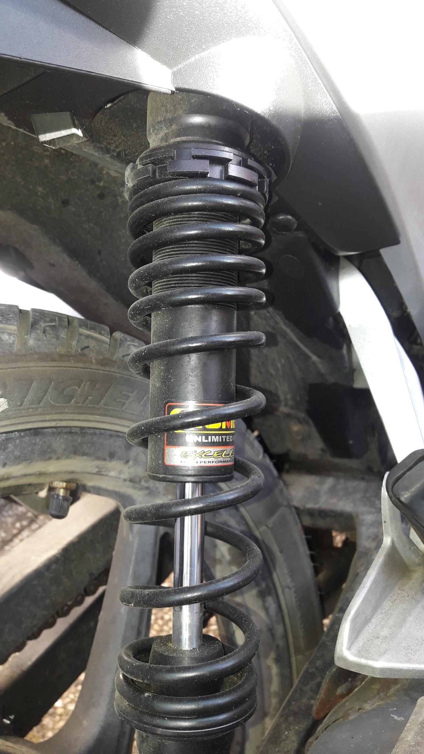

Beiträge: 7204
Alter: 73
Re: Yamaha YBR 125 Stoßdämpfer für die Wave?
Gelsattel oder Airhawk können auch was.
Aber der Herr Ministerialrat DI.E liess sich COMBIZ Performance Suspension, 335-350 mm lang, verstellbar, einbauen. Bin grad damit auf Feldwegen gefahren. Für den Seitenständer hat sich bei meiner Wave SUBI nix geändert.
Lt. faddybike sind minimale Veränderungen an der Wave notwendig.
