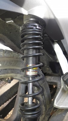

Aber der Herr Ministerialrat DI.E liess sich COMBIZ Performance Suspension, 335-350 mm lang, verstellbar, einbauen. Bin grad damit auf Feldwegen gefahren. Für den Seitenständer hat sich bei meiner Wave SUBI nix geändert.
Lt. faddybike sind minimale Veränderungen an der Wave notwendig.

Mich hat gestört, daß das Plastik ausgeschnitten werden muß. Reinhard und ich hatten uns überlegt, daß das eigentliche Problem die zu schwach ausgelegten Federn sind. Ich bin seit 3 Wochen insgesamt ca 1000 km so zur Probe mal von ihm gedrehte Distanzstücke unter den Federtellern, gefahren. Eigentlich wird dadurch ja nur die Vorspannung erhöht. Damit wird das Ganze angenehm etwas straffer und mit 170 kg Beladung schlägt auch auf nicht so guten Feldwegen nichts durch.
Mit ein bisschen körperlichen Einsatz lassen sich die Dinger zu zweit im eingebauten Zustand verbauen.

An einer meiner Inno ist oben wegen im Durchmesser größerer Federn eines yss Federbeines im Plastik etwas weggenommen. Darüber hinaus ist im Kettenkasten vom Vorbesitzer etwas rausgeschnitten.
Bei meiner Wave wollte ich den Kettenkasten im Originalzustand lassen und wegspreizen durch Unterlage mit Distanzscheiben wollte ich auch nicht.
