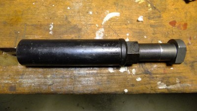

Hat jemand dieses (Honda Nr: 07JMF-KW70100) und könnte es bei Bedarf gegen Versand- und sonstige Kostenerstattung verleihen?
Sonst überlege ich mir eine Alternative oder kaufe eins und biete es bei Bedarf selber an.

Nun, es geht zur Not auch ohne; habe das jetzt schon mehrfach einfach mit dem KW-Gewinde und der zugehörigen Mutter eingezogen.
Ist aber entschieden uncool, macht schlechtes Gewissen und den guten Vorsatz, beim nächsten Mal das richtige Werkzeug zu nehmen...
Sag mal Bescheid, wenn Du es irgendwo bezahlbar auftreibst. Sollte es unbezahlbar bleiben, müssen wir mal über einen Eigenbau nachdenken.

den Eigenbau gibt's schon. Opa Karl hat ihn.
wollt ihr die Maße mit Bebilderung oder den Nachbau ?

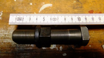

hallo Dirk, Reinhard
meine Vorgabe war - so wenig wie möglich an der Drehbank und ewig haltbar.
Das Rohr ist 120mm lang, D1 32mm, D2 22,5 mm
Der LKW Radbolzen hat 105mm Schaftlänge, Außengenwinde M22x1,5mm. innen aufgebohrt auf 12,5mm und tief 45mm
Gewinde innen M14x1mm und 20mm tief geschnitten.
Die M14x1 (Nutmutter/KW) müsst ihr nochmals nachmessen aber ich glaube dass es so stimmt.
Viel Spaß beim herstellen.

Das Gewinde der KW ist M14x1. Leider bin ich nicht im Bestiz einer Drehbank. Muß dann mal im Freundeskreis nachfragen.

für den Preis würd ich`s auch nicht selbst herstellen.
Ich drück Dir die Daumen dass du das Werkzeug bekommst.

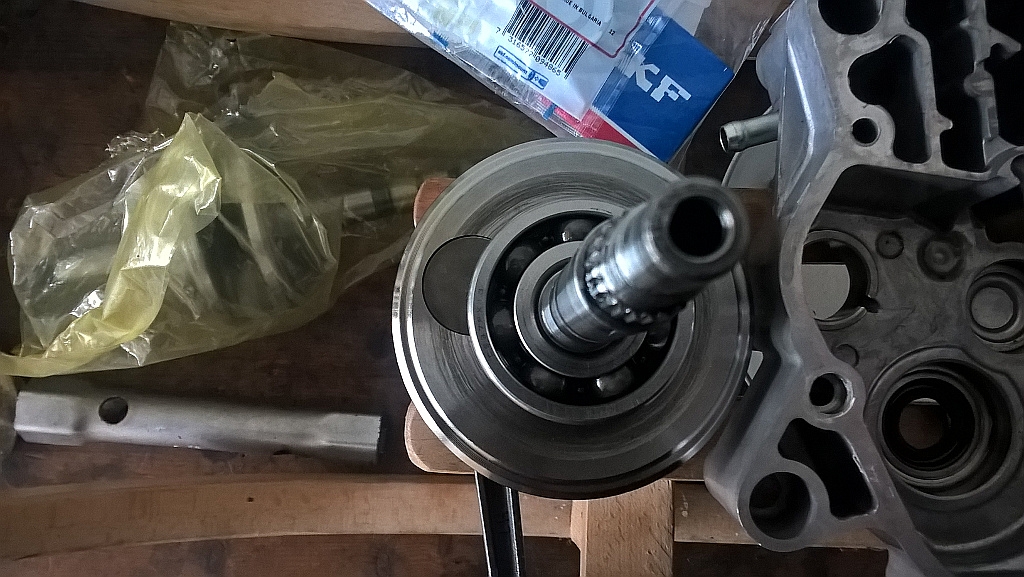

Wenn Du die KW einziehst gib einen Tropfen Öl auf den Lagerinnenring. Bedenke die KW ist auf dieser Seite hohl. Die Beschriftung des Lagers muss zur Kurbelwange zeigen. Warum die beiden Lager verschieden sind und mit der Beschriftung stets zur Kurbelwange zeigen müssen ist mir bis heute noch nicht ganz klar.

Die Lager mit der Beschriftung zur KW einbauen steht auch so ähnlich im WHB der Wave (siehe mein vorheriges pdf)
Warum aber die Lager bei dieser KW andersrum eingebaut sind? Die Riefen auf der KW-Wange sind die Reste des Kolbens. Auf der anderen Seite ist die KW am Zapfen angelaufen. Ein Nockenwellenlager auch. Darum Komplettsanierung mit KW-ZYL+Kolben und alle Lager. Wird mein Ersatzmotor mit etwas mehr ccm. Das in der Garage schrauben, bei Musik die ich hören will, Getränke die ich trinken will, Tor zu/aufmachen wenn ich will, ist eine Entspannung von meinem Job die nicht mit Geld zu bezahlen ist.

Die Sache mit den Lagern ist bis heute nicht abschließend geklärt. Die Lager müssten n.M. verschiedene Lagerspiele haben und eine speziell gearbeitete Kugelbahn an Innen und Außenring. Honda hat auch mal spezielle SKF Lager verkauft. Die genaue Bezeichnung konnte ich nicht in Erfahrung bringen. Auch das kleine KW Führungslager ist ein spezielles. Wenn da die Abdichtung zum Teufel ist gibt das einen kapitalen Pleuellagerschaden.
