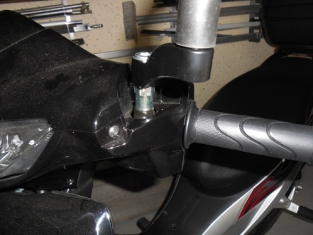

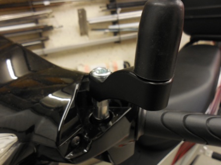

Helmut,Helmut hat geschrieben:Wenn Du die Arme der Spiegel und nicht meine Arme meinst: JA. So gedreht, dass sie max. außen sind.
Da Du ja in laendlicher Umgebung zu Hause bist waere es empfehlenswert Deinen Dorfschmied einmal zu besuchen. Was er dafuer verlangt um den Spiegelarm (oder auch beide) durchzusaegen und dann ein Stueck Rundstahl desselben Durchmesser reinzuschweissen. 2, 3 oder 4 Zentimeter lang, mehr ist sicher nicht noetig. Zu Hause nimmst Du dann eine Feile und feilst die Naehte schoen glatt ab. Dann noch den ganzen Arm mit mattschwarzem Lack neu anpinseln und schon waere Dein Problem bestens - und vermutlich sehr guenstig - behoben.
Die Spiegel, uebrigens, kaemen dann hoeher, Du braeuchtest dann den Kopf nicht mehr so (weit) nach unten zu Drehen.
Helmut
- Beiträge: 440
Re: Rückblickspiegel

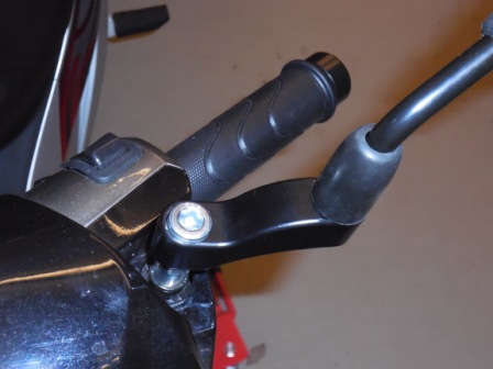

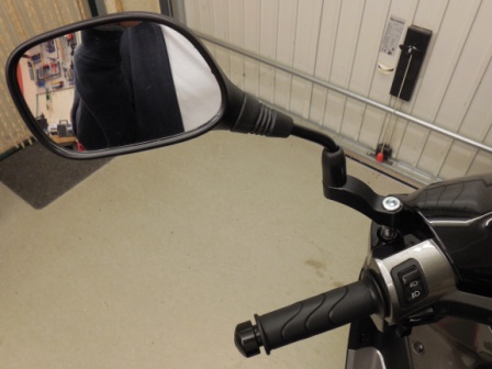

Danke für Eure Hilfe. Ich habe mich für die Lenkspiegeladapter von Berni´s Webshop entschieden. Mit Euro 47,45 (inkl. Versand) sicher nicht billig, aber stabil. Im Winter werden die bisherigen Spiegelhalter und die Inbusschrauben schwarz pulverbeschichtet.
