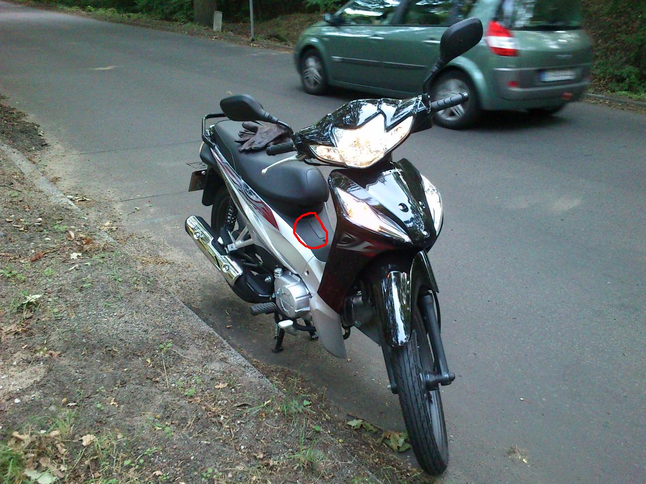

PS: Was verbirgt sich hinter dieser Klappe?

Hinter der Klappe befindet sich die rahmennummer.
