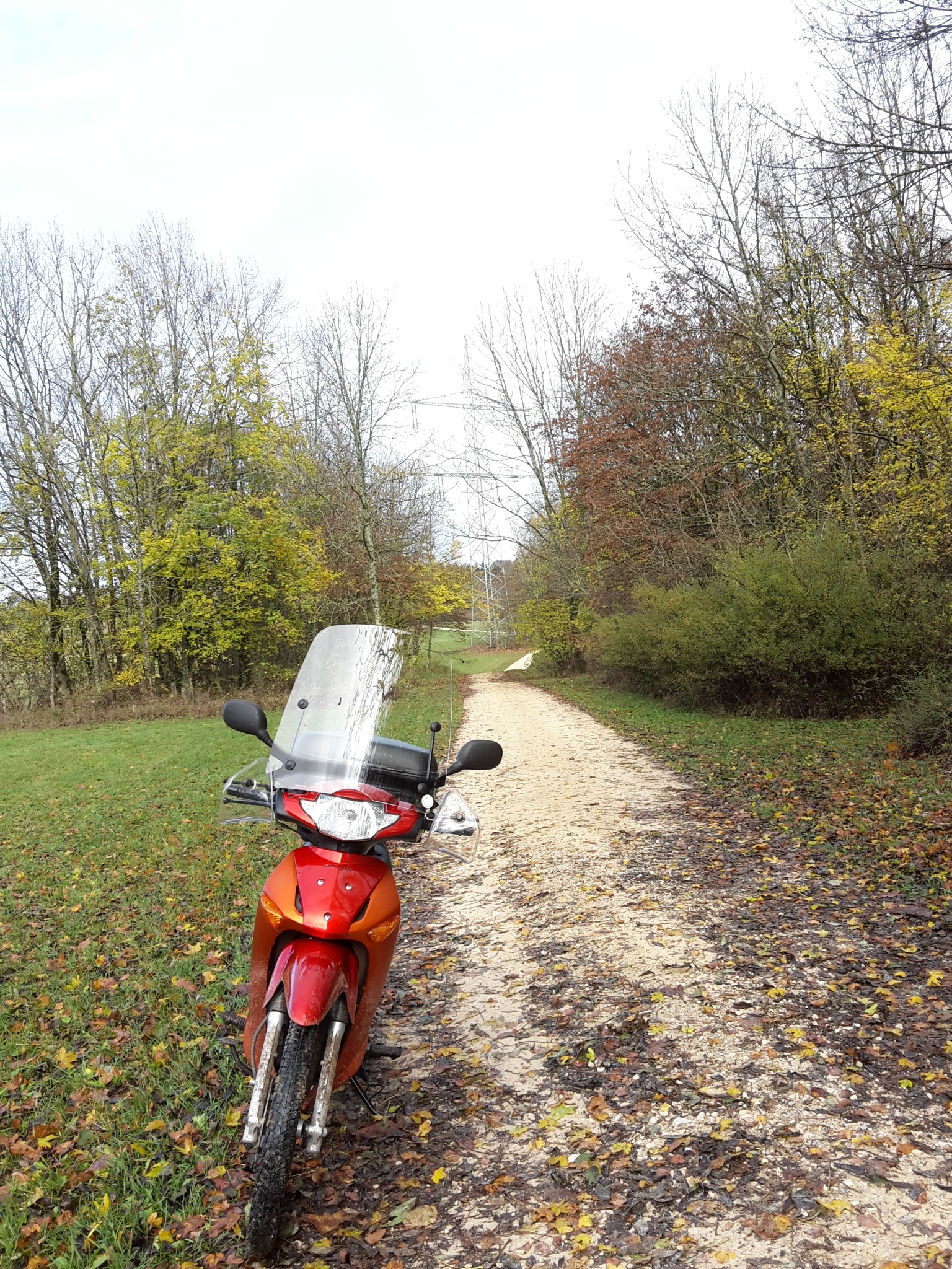

auf meiner Feldwegtour bei unter 5° hat sie soviel wie noch nie gebraucht: 1,9 Liter!
Man merkt das kalte Wetter schon am Verbrauch. Unter 10° kriege ich sie schier nicht unter 1,7 Liter.
Innovistengruß
