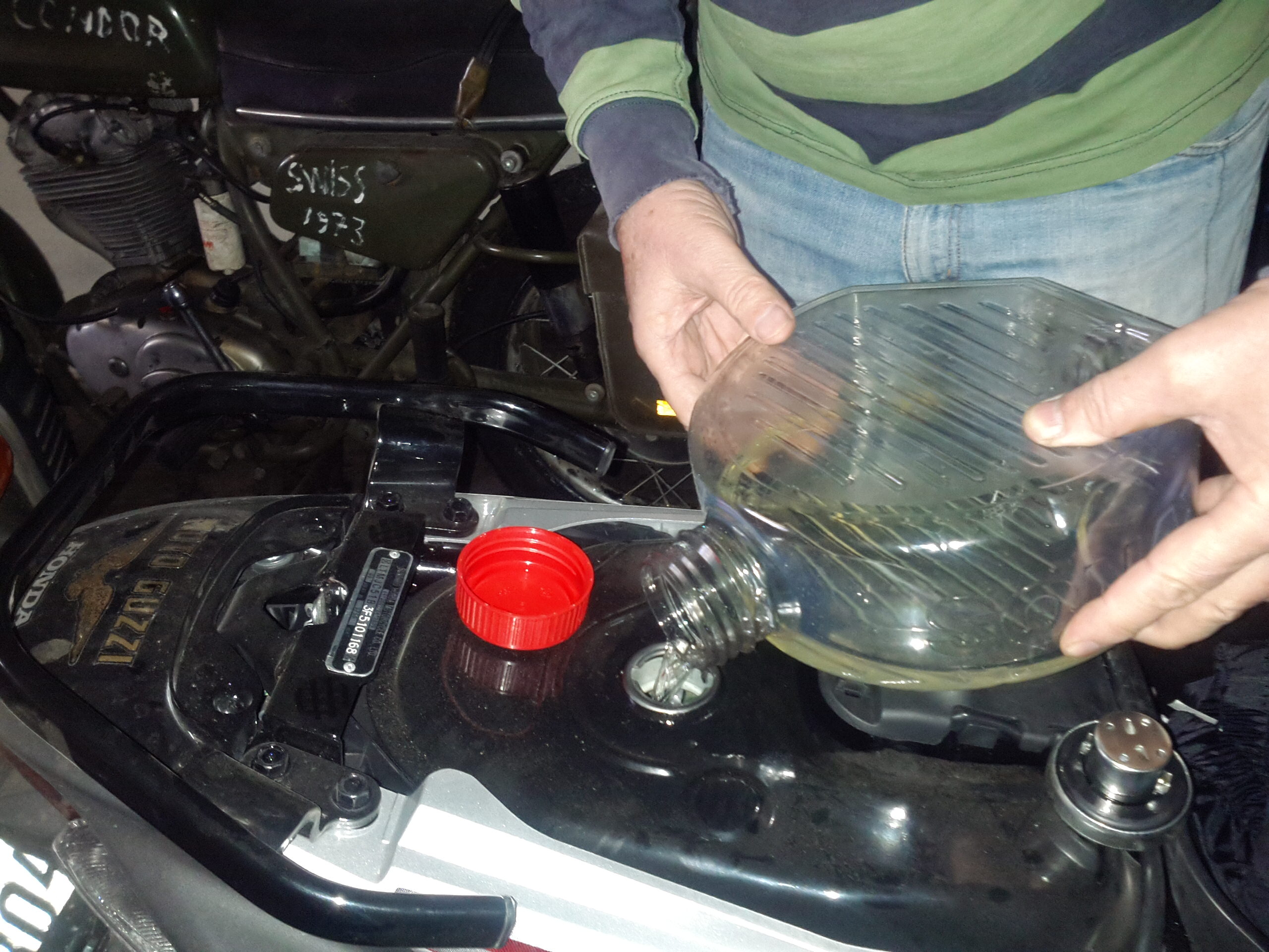

Mal zu Anschauung:
Strom Aus...Benzinuhr auf 0, weiter runter geht nicht Exact 3,0 Liter gingen rein bis unterkante Tankstutzen
