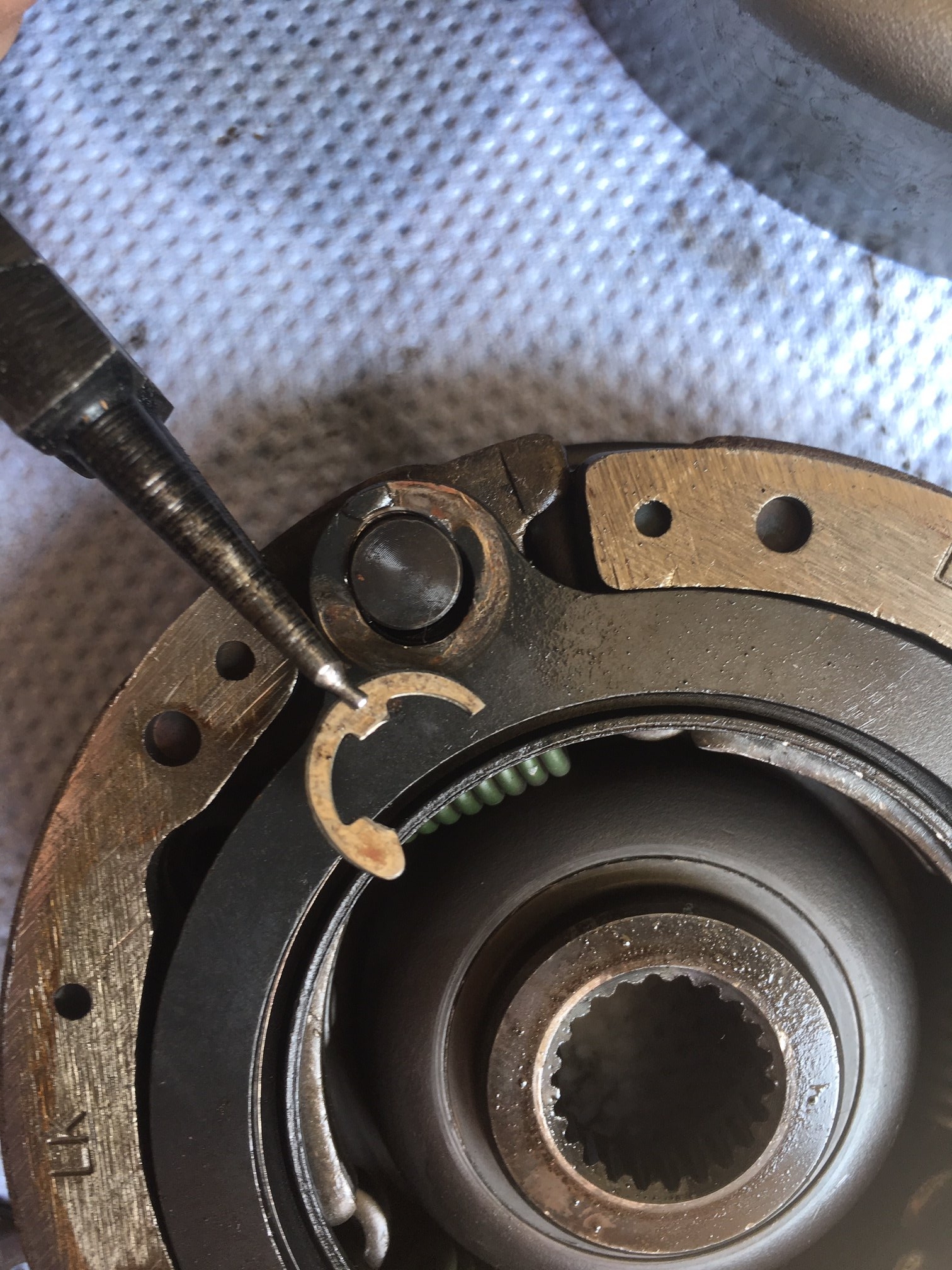

Habe gestern von einem Kollegen drei E-Clipse bekommen und die alten
spielbehafteten Blei-Vanadium-Knetmetallclipse ersetzt.
Die Backen sitzen setzt wieder gut fixiert auf der Führung :up2: .
Dass die Freilauffedern zT nicht mehr existent sind, nehme ich einfach hin.

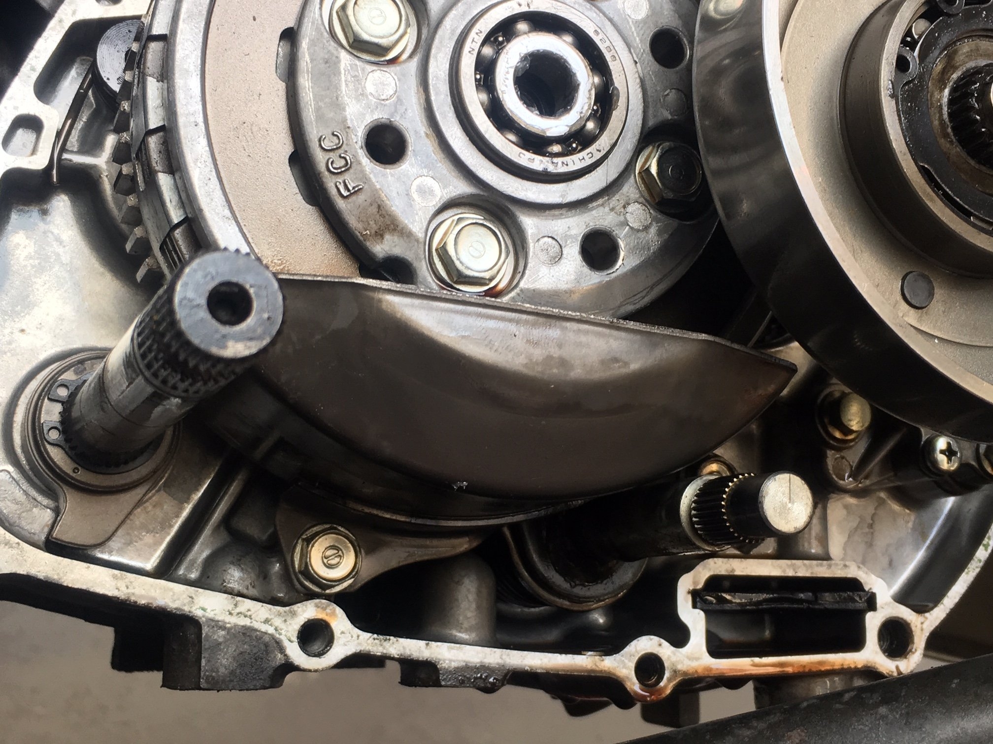

Was mir auch nicht mehr gefiel, war die Befestigung des Stirnrades am Kupplungskorb.
Dieses hat erhöhtes Radialspiel und kann taumeln.
Nieten nachklopfen? Ich habs lieber gelassen...

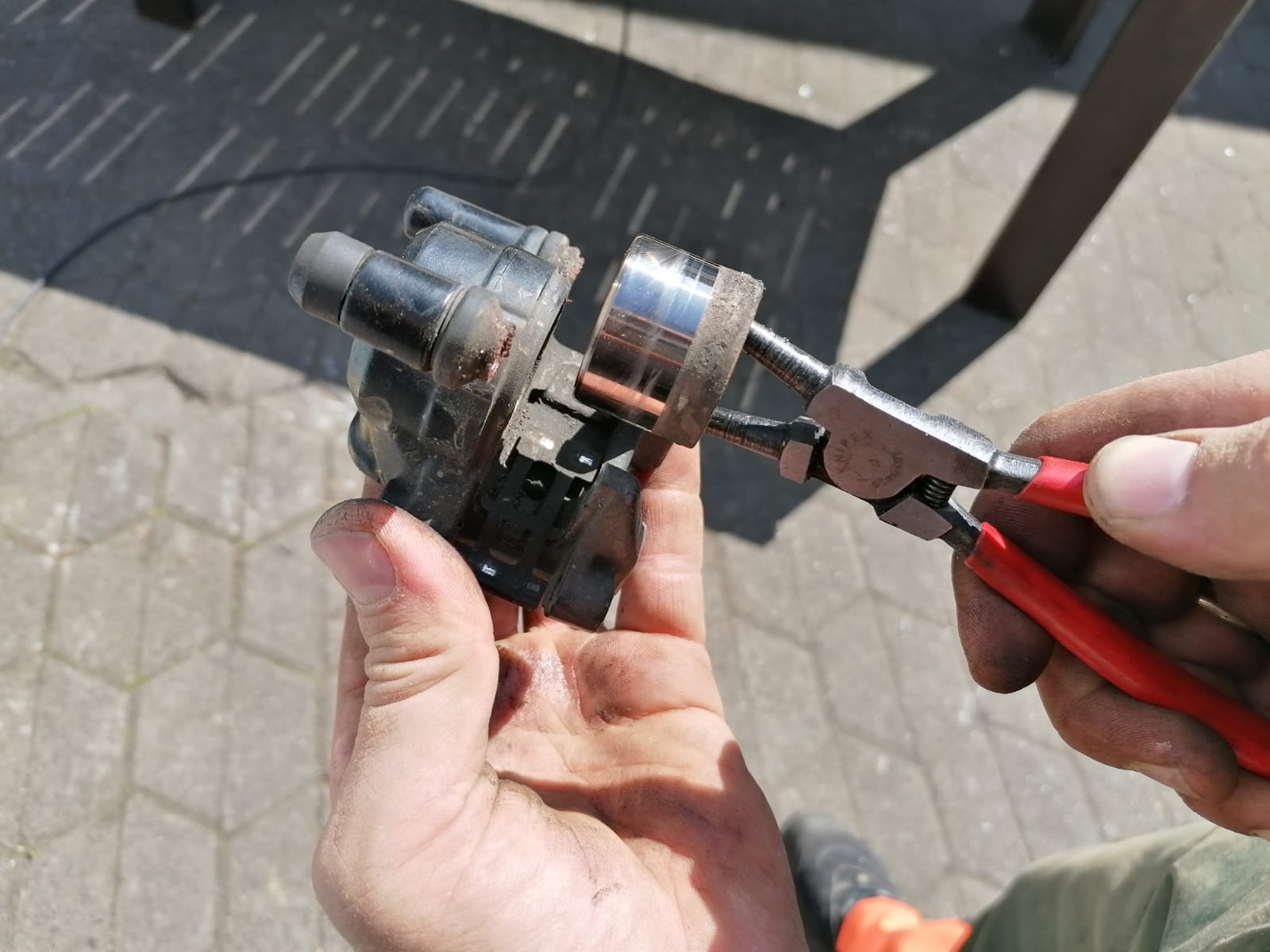

Es steht noch die Aufarbeitung des Bremssattels und die Montage neuer Bremsbeläge an.

du hättest die niete auch nachpressen können können ohne schlagen .
wär zumindest ne option gewesen . so machste halt in 46.376 km wieder den deckel auf .... :motzen:

hab mich das nicht getraut. wenn was schief geht, hab ich kein ersatzteil. :|

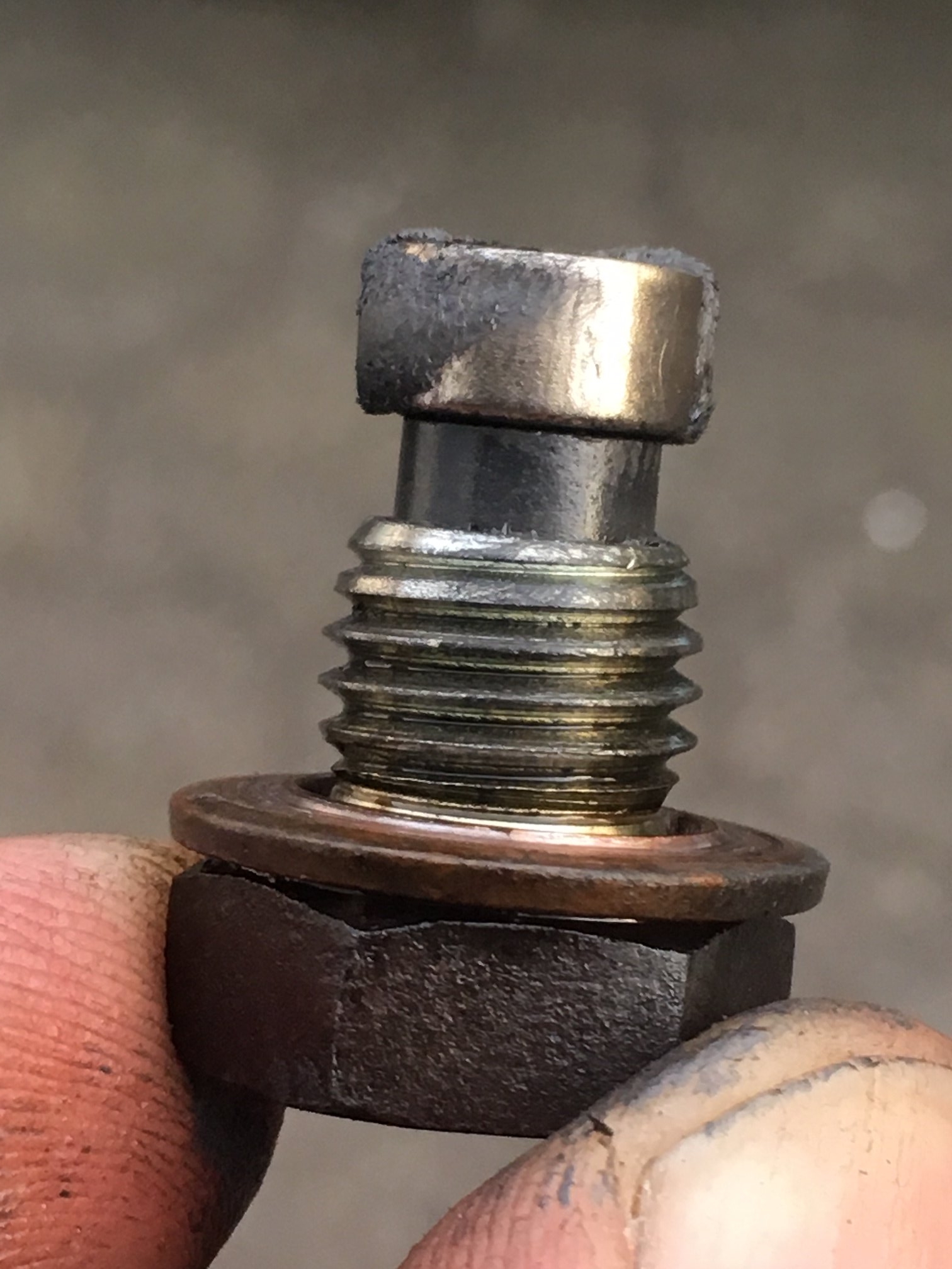

Die Ölablassschraube habe ich übrigens samt Magnet und Dichtung bei 1500km reingeschraubt
und seitdem ca 33 mal gelöst. Kann auch 35 mal gewesen sein. :oops:

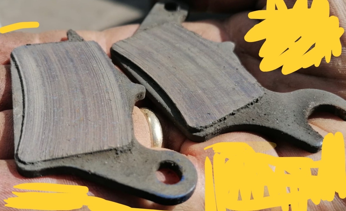

Heute habe ich den 100er Service beendet.
Kettensatz, Öl, Zentrifuge, Sieb, Luftfilter, Kerze, Bremsen v+h, Bremssattelpflege, Bremsflüssigkeit.
Nach Anbringung des dritten E-Clip sitzt die FKK wieder ordentlich in Position.
Das Rupfen der Kupplung ist weg.
Der Motor macht keinerlei Laufgeräusche mehr.
Hatte mich schon an das bedeutungslose "altersklappern" gewöhnt und jetzt weiß ich,
woher es kam... :evil: :laugh2:
Vorhin 60km gefahren.
Dass sich da nun die Clipse verabschieden, finde ich schwer unsexy, aber dennoch besser als die KW oder sowas.
Die weiteren 2 Clipse hatten bereits Spannung verloren und ließen sich bewegen.
Andererseits handelt es sich um Centartikel.
Dem jetzigen Zustand nach zu urteilen gehe ich davon aus, dass der Motor noch recht lange hält.
Eine Wave ist sehr genehm und wärmstens zu empfehlen!

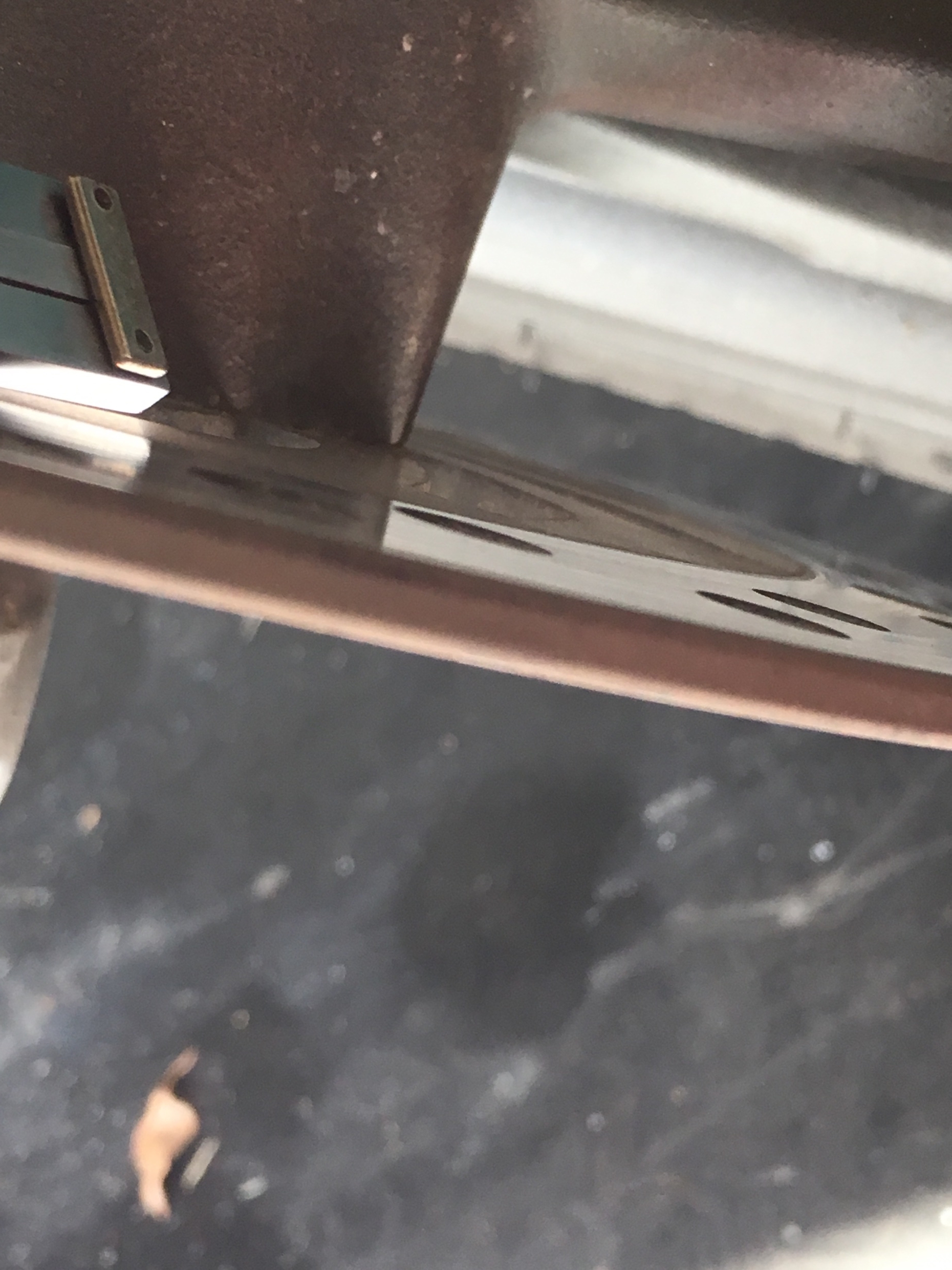

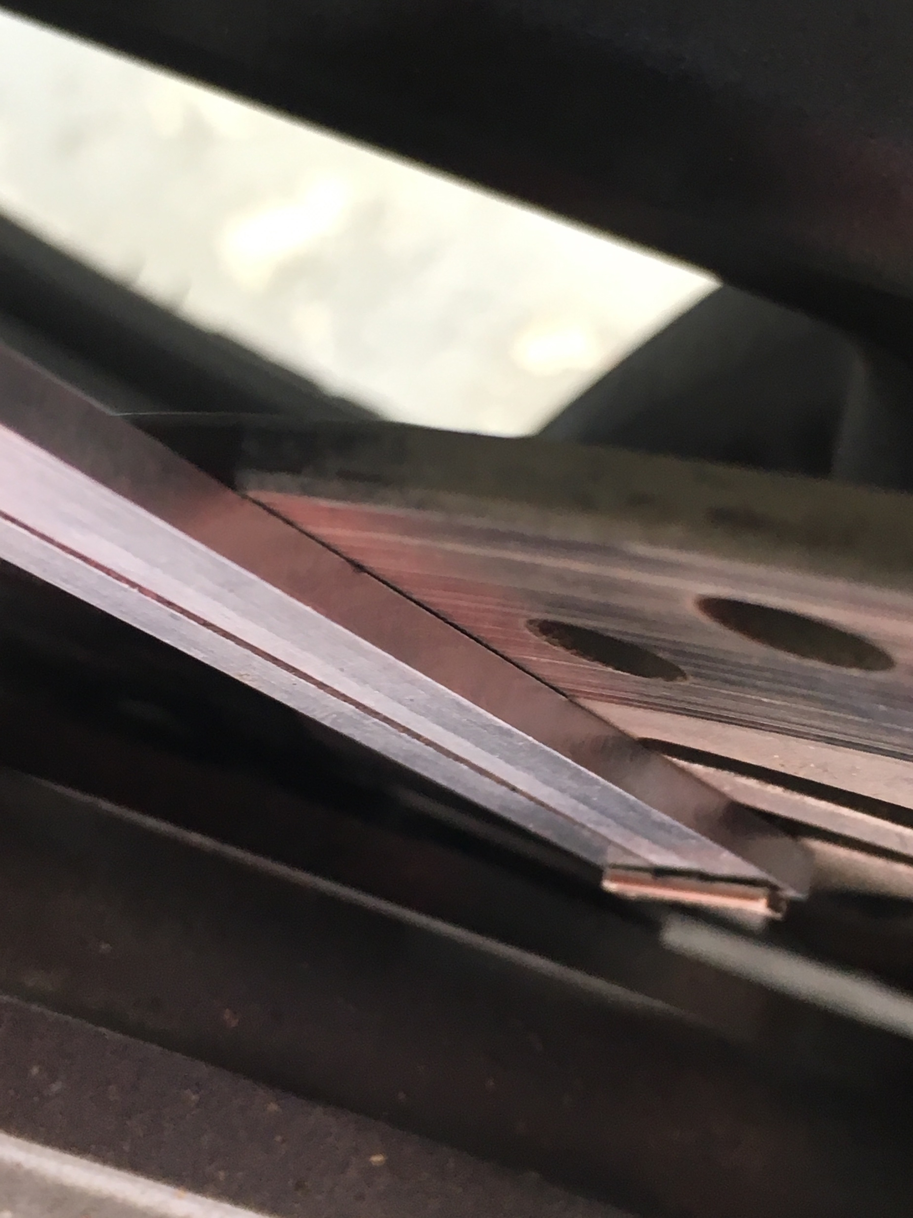

WERNER! Ich hab heute mal die Bremsscheibe für dich geknipst!
Als Anschauungsobjekt habe ich den Schaft einer Schublehr´ angelegt.
Selbst das dünnste Blatt meiner Fühlerlehre hätte nicht gepasst.
Hoffe das veranschaulicht hinreichend die Frage nach dem Zustand der Bremsscheibe :superfreu: .
