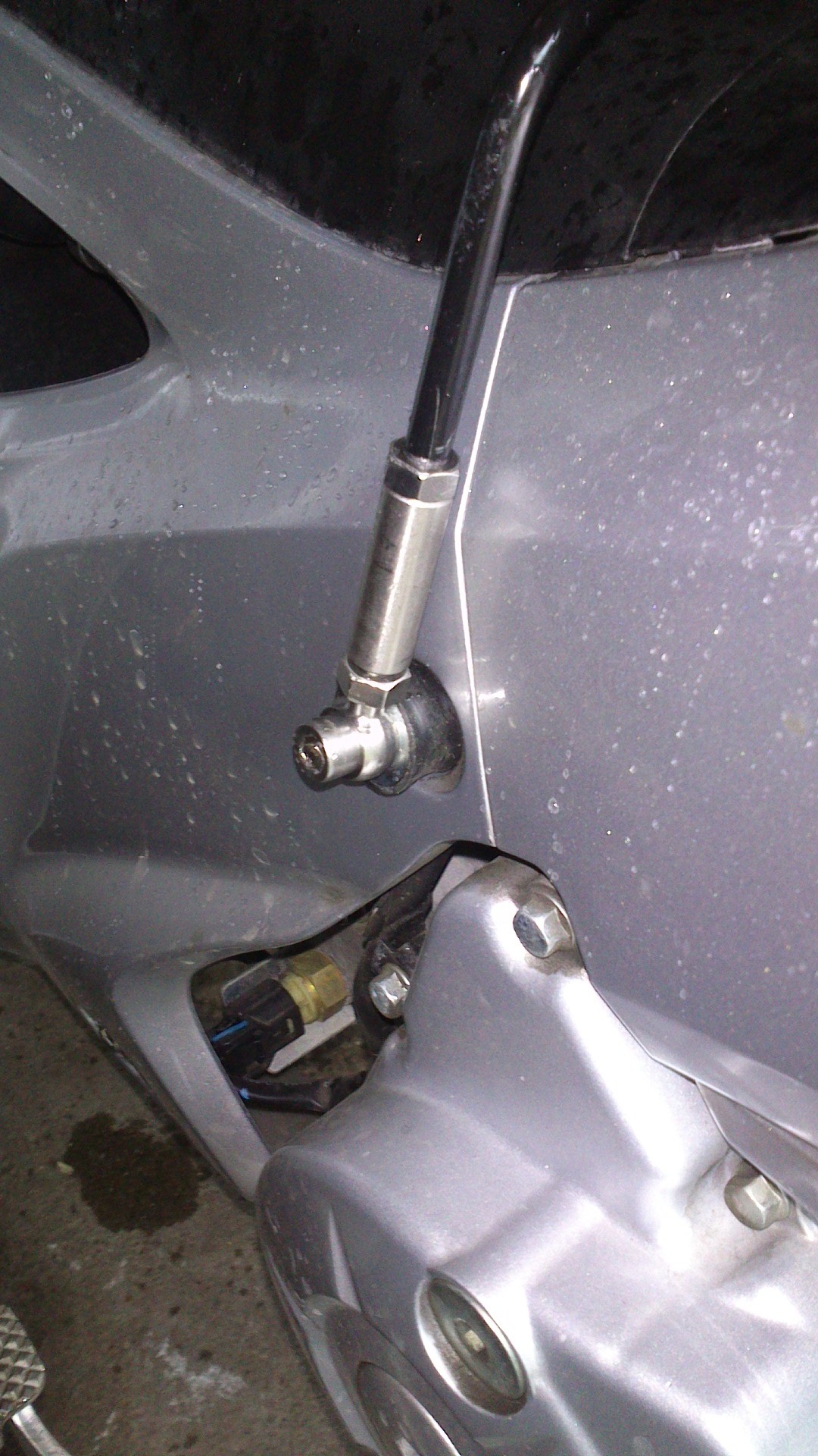

Mir ist vor meiner Englandtour der Fußraumgepäckträger unten an der rechten motorseitgen Befestigungsöse
gebrochen. Anscheinend Vibrationsbruch, kenne ich ja noch aus alten XS650 er Zeiten.
Habe ich dann schweißen lassen und bin dann ab nach England.
Leider war die Maßnahme nur von kurzer Dauer, ist schon in England genau an der selben Stelle wieder gebrochen.
Jetzt habe ich den Täger modifiziert, ist nun etwas schwerer aber ich habe die Hoffnung das er hält.
Habe an der motorseitigen Stelle des Trägers die Ösen abgesägt und ein 6mm Gewinde geschnitten. Darauf eine Muffe mit
Kontermuttern und am anderen Ende eine Augenschraube (alles VA). An der Motorverschraubung dann ein Sinterblock aus Gummi
20 mm Durchmesser x 10mm Dicke und daran dann dann den Träger befestigt. Die Verschaubung ist etwas kniffelig, da
die Winkel nicht mehr ganz passen.

Mein Thailand-Teil ebenso.
Auch ich ließ beides schweißen; der Techniker sagte aber gleich, dass das ein "ungewöhnliches" Metall wäre.
Später hatte ich dann ein neues Zirpen im Motor (sowas macht mich wahnsinnig), das EXXON richtig vom Träger stammend ortete. Der neue Bruch verursachte bei Vibrationen dieses Zirpen - widerlich!

Da gibt es anscheined massive Qualitätsunterschiede. Meine Träger sind noch nie gebrochen obwohl sie regelmässig benutzt werden. Das nächste mal wenn du einen kaufst schaue den Träger an ob er einen robusten Eindruck macht oder eben nicht.VR 46 hat geschrieben:Das Teil taugt nich viel,die Tasche für den Durchstieg von Louis is viel sinnvoller!

Mein Träger war auch an den beiden Schraubenaufnahmen abvibriert. Habe geschweißt und seit dem Ruhe. Ist wohl
eine Sollbruchstelle.
