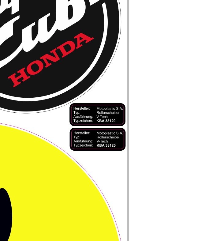

darkwing
Beiträge: 1200
Fahrzeuge: G4 TDI, 626
Re: Scheibe / Windschild , Puig Traffic II , mit ABE , Wave 110i
Beitrag von darkwing »
Falls noch jemand eine Kennung braucht?
Die orig. Aufkleber gehen ja bekanntlich öfter flöten
Einmal Honda, immer Honda
