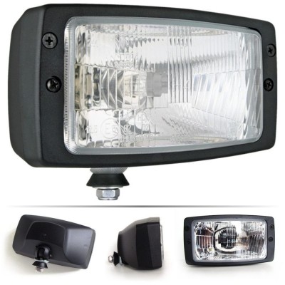

Das ist der Hersteller von Palü's Zusatzscheinwerfer: http://www.rtdautolight.com/
Ist ganz interessant, was es da alles zu sehen gibt.
Die chinesischen Hersteller kämpfen wohl mittlerweile selbst gegen Plagiate.
Das Modell von Palü wird da als "Fog Light" beschrieben.
Ist vielleicht eine gute Erklärung dafür, dass sich der Gegenverkehr nicht belästigt fühlt.

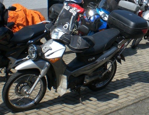

Habe hier ein Bild von einer Innova beim Möhne-Treffen gefunden.
Was ist das, ein Fernscheinwerfer aus dem Bootsbereich? :)
