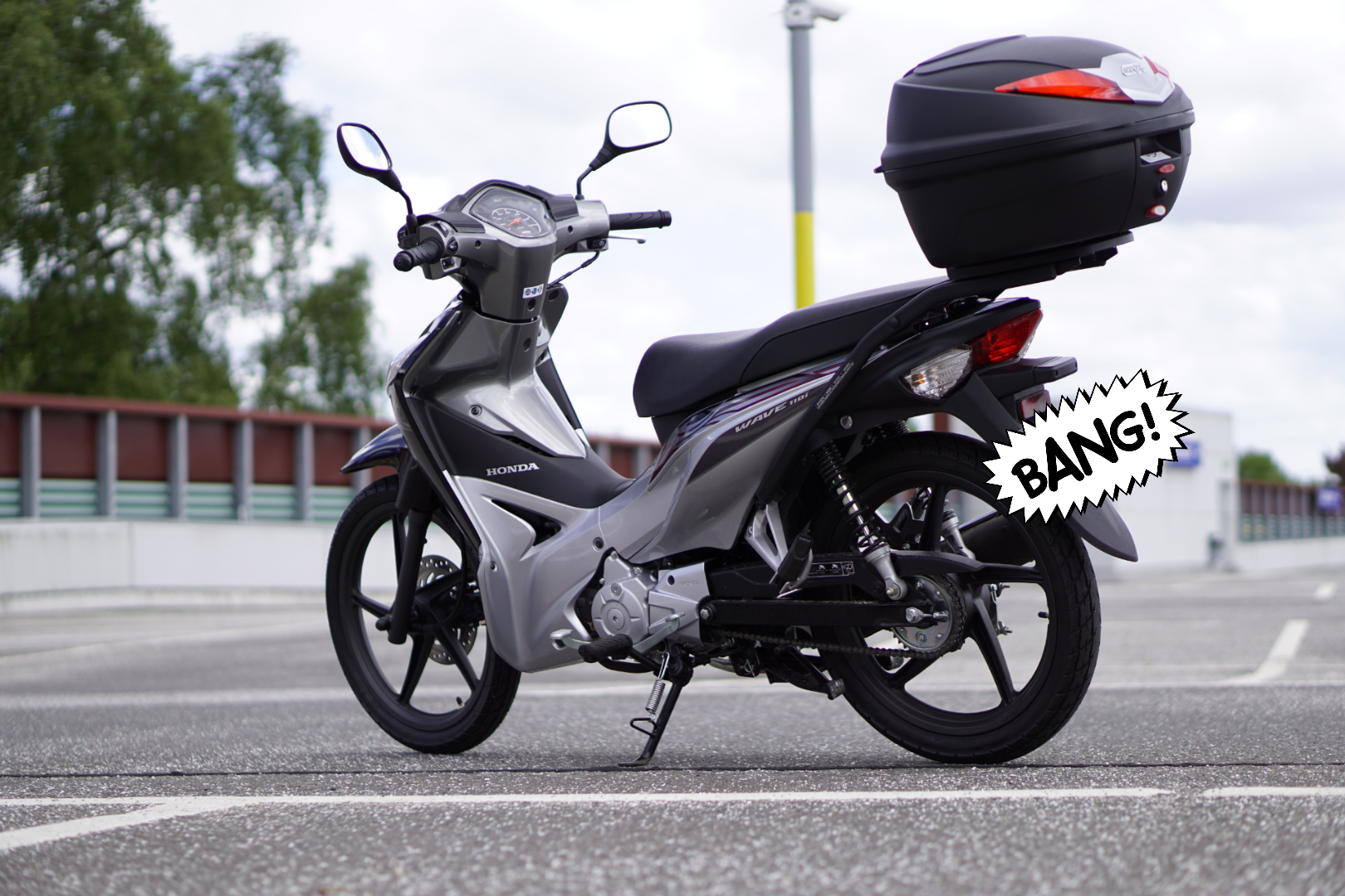

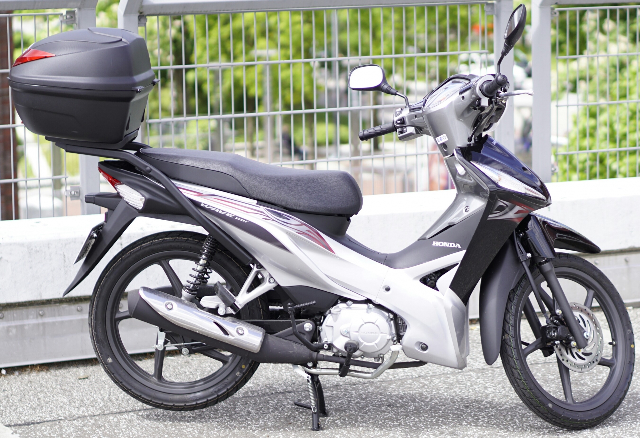

Das ist der givi träger von louis für knapp 90 euro. Wie man vllt. Erkennen kann wird der nicht nur oben am heck mit 2 schrauben pro seite befestigt sondern auch an der oberen fußrastenhalterungsschraube (eine lange schraube plus kuststoff distanzstück liegt dem träger natürlich auch bei) also ich kann mich da mit meinen 135 kg draufsetzen das ding ist bombenfest!!! Nichts desto trotz steht drauf das man ihn maximal mit 6 kg belasten darf. Aber das ist blödsinn damit wollen die sich nur gegen reklamationen schützen.
Der träger ist sein geld wert der hält extrem gut!
Allerding ist diese monolock geschichte extrem nervig man kann zwar mit einem knopfdruck den ganzen koffer komplett abnehmen aber der koffer hat auf der trägerplatte zu viel spiel sodass es klappert bis die schwarte kracht! Ich habe mir einen alten fahrradschlauch zerschnitten und zwischen dem case und der platte gelegt nun gehts mit dem geklapper. Aber den träger an sich kann ich uneingeschränkt empfehlen!!
Hoffe das kam jetzt nicht zu spät...
