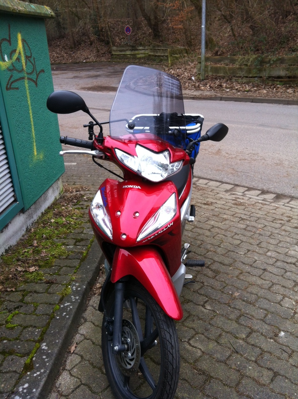

habe jetzt die Rabattaktion genützt und mir den Puig Schild gegönnt.
hatte etwas schwierigkeiten beim einbauen , seltsamerweise passten die Löcher von Halterungen für den Orginalspiegel nicht, die Löcher haben nämlich 8mm Durchmesser. Musste dann bisschen daran Pfeilen. So sieht es jetzt aus, aber beim fahren vibriert es Stark woran das wohl legt? Bin mir auch nicht ganz sicher ob das so richtig eingebaut ist.

Hallo haguen,
das sieht ein wenig komisch aus. ich würde mal sagen, dass die Scheibenhalter in die Spiegelaufnahme am Lenker kommen und die Spiegel werden an den Verlängerungen befestigt - schau dir hier mal einige andere Bilder von Waves mit der Puig Scheibe an, da sieht es, wenn ich es richtig erinnere, anders aus.
Schau mal hier auf der ersten Seite, dass sieht bei Pille irgendwie anders aus.
Re: Scheibe / Windschild , Puig Traffic II , mit ABE , Wave
Man kann die Verlängerung auch weglassen. Gefiel mir besser. Viele nutzen die Verlängerung um die Spiegel weiter nach außen zu bekommen. So wie du es montiert hast geht es zwar wahrscheinlich auch aber es macht wenig Sinn. Möglicherweise vibriert die Scheibe deshalb so doll.

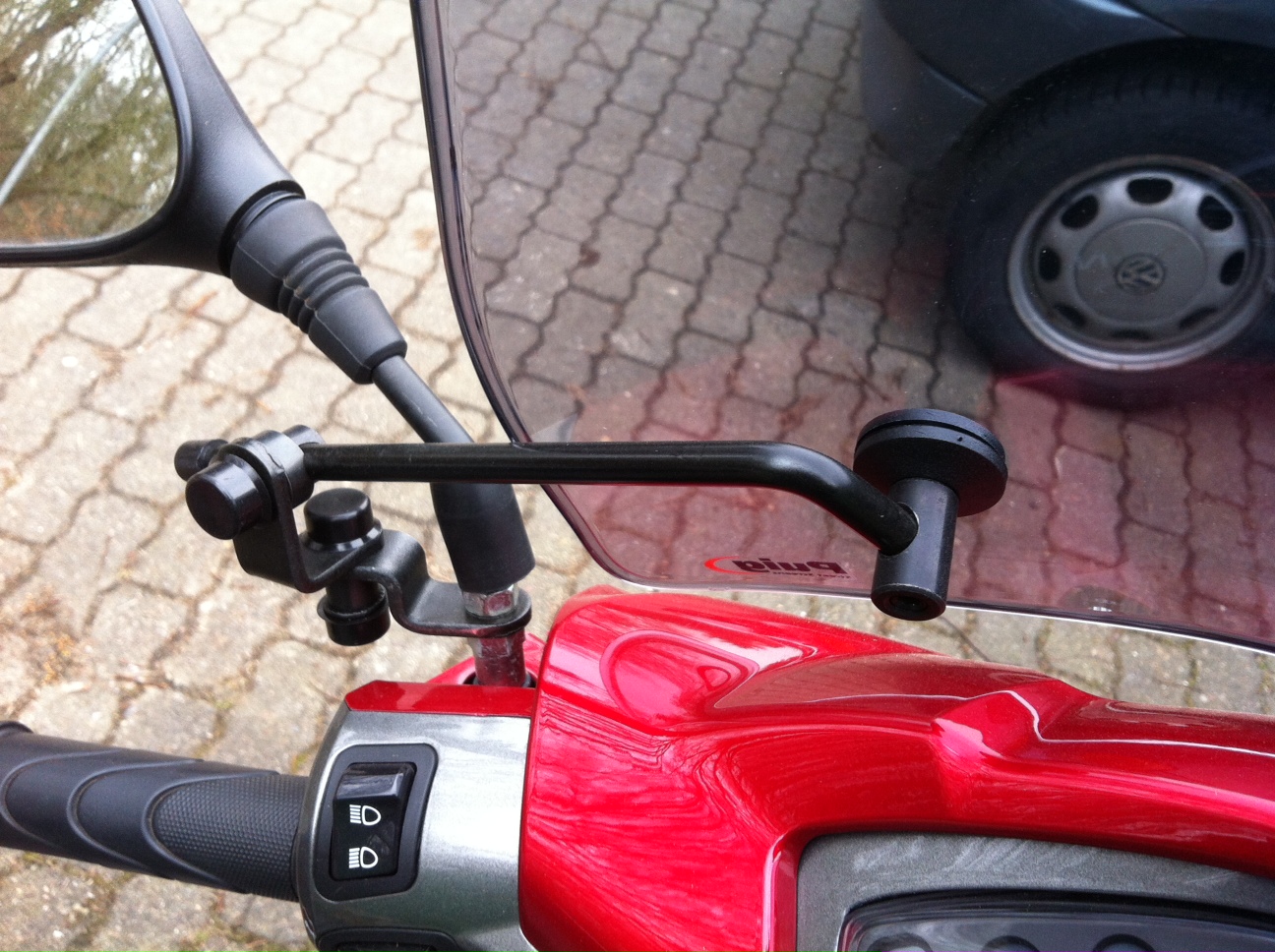

verlängern möchte ich nicht, ich hab aber gesehen dass die Halterungen nach oben schauen sollten, bei mir sind die umgekehrt. Wenn ich die aber nach oben drehe dann rutsch der Schild ja weiter nach oben und dann hab ich Luft zwischen Verkleidung und Schild. Hmm..
Hab jetzt hier eine Nahaufnahme gemacht wie es bei mir aussieht.

Und wenn du dir die Mühe machst, bei dem Link von HondaFan noch ein zwei Bilder weiter nach unten zu scrollen wird ein Schuh draus..oder halt die Bilder auf Seite 1 in diesem Thread
Bei dir ist das über zwei Winkel schon etwas windig.

Super gemacht haguen. Du hast es zumindest geschafft alle mitgelieferten Teile zu verbauen.
Mal im Ernst. Du kannst einen Winkel pro Seite weglassen. Das geht auch und wenn Du Glück hast sind dann auch die fiesen Vibrationen weg.
Ist schon ein ziemliches Puzzle was die PUIG-Ingenieure einem da zuschicken. Ich schätze mal es gibt im gesamten Forum keine zwei Mitglieder die ihre Scheibe identisch montiert haben.

Das MUSS vibrieren. Du hast dem maximalst möglichen Hebelarm gebaut, der mit den Teilen machbar ist. Merkwort: KISS = Keep It Small an Simple.
Soll heißen: Die Befestigungen so kurz und direkt wie möglich. ggf auch mal was weglassen.
