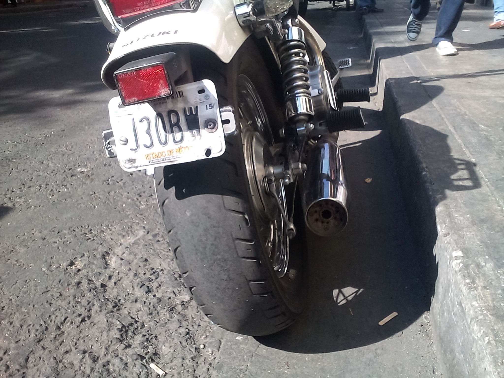

Suzuki Chopper mit 652 ccm + Riemen

Re: Öl Nachkippen
Hi,
Krass die Glatze...
Werner, da gibt es keine Diskussion... Hast Du Ihn angesprochen ?
Beiträge: 7626
Re: Öl Nachkippen
wo is das problem ?
interessanter wäre um welchen reifen es sich handelt
hab mal nen alten metztler lasertech aufgeschnitten von der PAN .
da waren bis zum gewebe noch dezente 10 mm gummi .....
den nächsten hama dann ein paar kilometer weiter bewegt :sonne:
bei den pirelli unserer cubs wiederum schaut ja original schin hier und da
das gewebe raus :laugh2:
Beiträge: 7300
Re: Öl Nachkippen
ich seh das wie bastl! man hat schließlich den gesamten reifen bezahlt!
